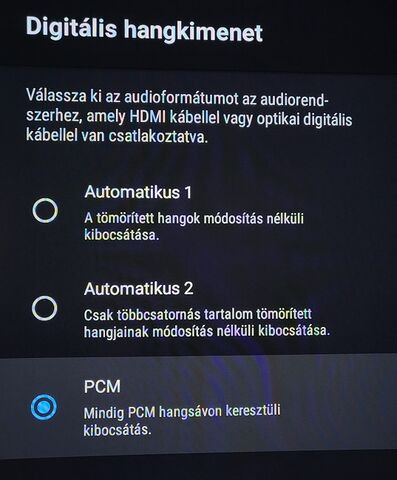

rooland #68238 üzenetére
"Az erősítő biztos tud ARC-on PCM-et, mert stereo hangsávú filmnél, zenénél, yt és egyéb appoknál minden tökéletes. Egyedül az 5.1 hangsávú filmeknél makkan meg."
Ez egyáltalán nem jelenti azt hogy tud PCM-et, nem tudom miből következtettél ez alapján erre. Egyébként simán le tudod tesztelni mondjuk PC-ről HDMI-n keresztül hogy konkrétan milyen Audio formátumot ismer. Amúgy ez az erősítő nem erre való, ez inkább egy stream zenelejátszó+erősítő. -

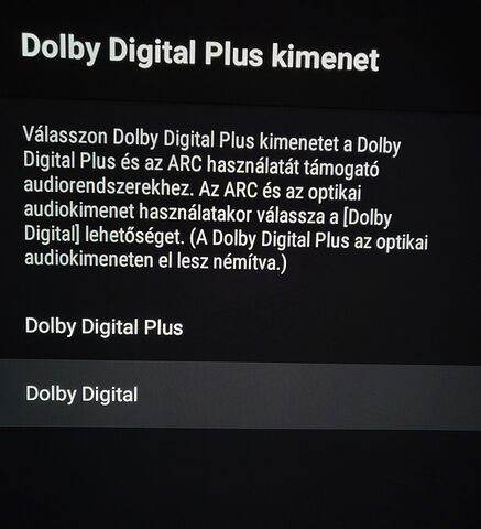

lemmy9 #67589 üzenetére
Bárcsak ilyen egyszerű lenne.
Nekem van Netflixem és egyszerűen nem megy az 5.1 optikán keresztül. Netflixről csak 2.0 van. Próbáltam HBO Max-ről is, de ott ok az 5.1 kimenet. Egyszerűen nem értem.
Erősítő egy Marantz 7011, esetleg ott van valami rosszul beállítva? De akkor HBO Max-en miért van 5.1? Esetleg Netflix beállításában van valami ami nálam lekonvertálja 2.0-ra?
ui.: ha nem ezt állítanánk be, akkor nem is lenne hang erősítőn keresztül.
