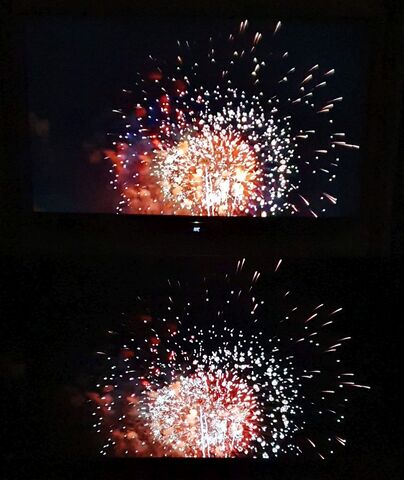

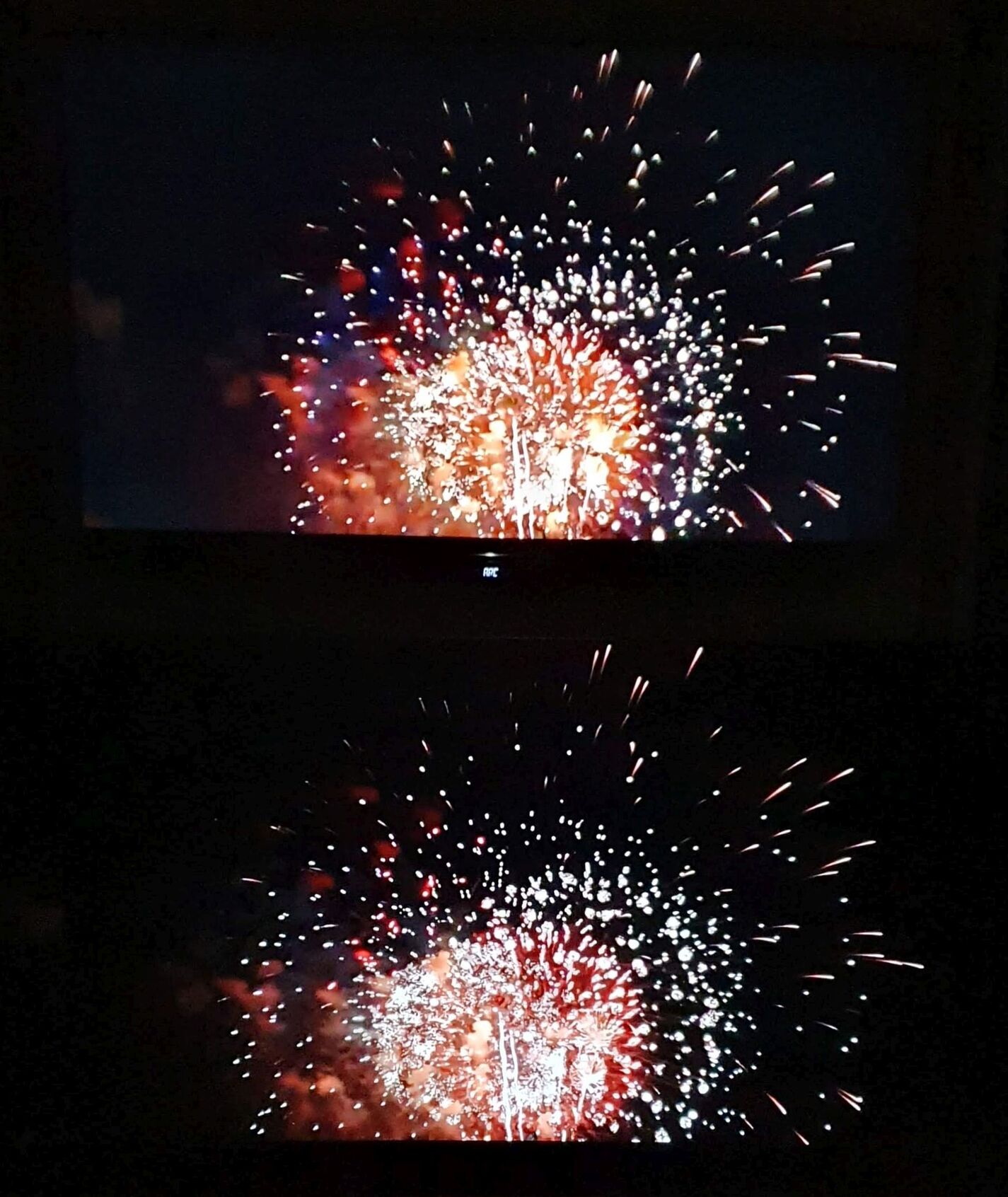

Úgy alakult, hogy vettem egy LG OLED-et. (Úgy nézett ki, hogy cserélni kell szüleim tv-jét, ment volna nekik a régi Sony-m és helyette rendeltem egy A1-et. Aztán sikerült megjavítanom a plazmájukat. Sok vacillálás után ma mégis elhoztam az OLED-et kipróbálni.)
Hogy ne kelljen szerelni és kábelezni, ezért YT videókkal videókkal hasonlítottam össze őket. Azt vártam, hogy az OLED porba alázza az 55W829B-met és ezért nem tudom majd elengedni. Ehhez képest döbbenetesen jó az öreg Sony. Nem gondoltam volna, hogy ennyire pariban lesznek. Nem egy SDR jelenetnél még talán jobbnak is éreztem. Nyilván a HDR tartalmakban az OLED odaver, és a fekete is lenyűgöző élmény, habár a Sony kontrasztja is szépen domborított. Ez a fotó kb. visszaadja amit láttam.
Persze azért összességében és általában is az OLED jobb. Naná.
