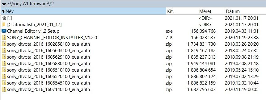

Pedig az a legfrissebb firmware a tévédre. Biztos hogy már fent van? Nézd meg hogy jelenleg melyik verzió van a tévéden.
1. Nyomja meg a távvezérlő HELP gombját.
2. A tv-képernyőn megjelenik a szoftververzió száma, a típusnév alatt. -

Ha nem mehetne, akkor nem is engedné feltenni. Sony-nál nincs olyan hogy csak sorba egymás után lehet felrakni a frissítéseket. Fontos, hogy frissítés előtt csinálj gyári resetet.
ui.: a frissítést várd ki türelmesen, telepítés közben ne nyúlj semmihez. Még akár 15-20 perc is lehet.

Pontos modellszámon valami ilyesmit értettem (KD-60XF8305), de mivel XF83-ból 60"-nál nincs kisebb ezért gyanítom hogy neked a KD-60XF8305 modelled van. Itt van a firmware amit fel kell tenni. Fontos, hogy frissítés előtt csinálj gyári visszaállítást. Pendrive-ra másold fel a firmware-t és telepítsd.
