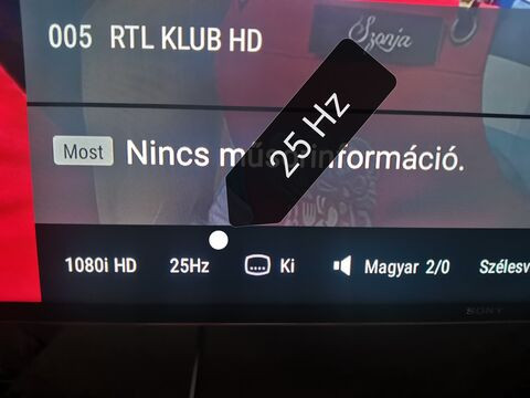

Ki is volt az, aki kérdezte, hogy az "i" infó gombot megnyomva, hogy lehetne több infót kapni a képről?
Mint pl. egy Panasonic tv esetében?Nem találom a hsz-t....

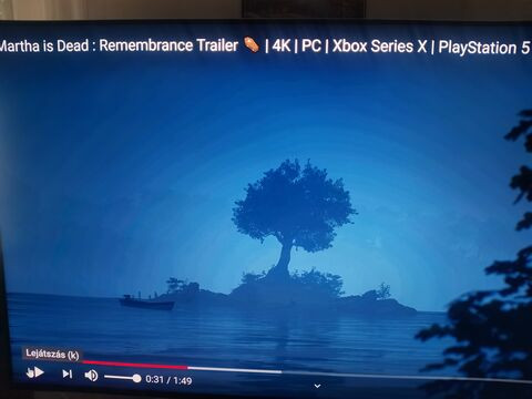

Amikor szenvedtem az XBOX Series X-el, végül az volt a válsz, hogy 120 Hz esetén azért akadozik a hang, mert xboxal nem tesztelték. Azóta is rossz...
A leírásba látom, hogy Xbox? Nem. Na akkor kérdés?
Viszont a te eseted azért epic, mert a PS5-öt látom, hogy oda van írva a TV-hez.
