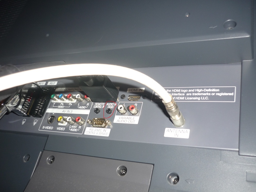

Morty1987
Nekem volna egy olyan problémám... bár tudom hogy nem megfelelő topikba írok... de úgy gondolom megoldása hasonló lehet
Audigy 2-m van Audigy 4 softmoddal felrakva. YpoauxP változat van fent. Minden nagyon csilli-villi.
Van egy előlapom is, amit nem tudtam szóra bírni. Hogyan mikor merre kell dugdosni a kábeleket (amit kaptam hozzá egy IDE-nek látszó nem IDE kábel egy joystick port meg egy harmadik kábel amit a hangkártya a és nem tudom mivel kéne összekötni)
Leírást nem kaptam, kerestem Audigy2 platinum-hoz találtam, az nem valami bőbeszédű....Van itt egy másik probléma is.
5.1-es fülhallgatóm van, (Zalman Theatre) és mellé van egy kis 2.1-es hangrendszerem filmnézésre. Az alaplapi hangkártyánál (realtek) meg lehetett oldani azt hogy ha bedugtam egy jack-et a LINE-IN-be (kék) akkor meg tudtam mondani neki hogy te most nem LINE-IN vagy hanem FRONT (zöld) első hangszórók kimenete. Itt ezt hol lehet beállítani neki?
Mert most a Front-ba van egy 3.5-es jack elosztó, de az nem a legjobb megoldás
Hiszen leveszi a teljesítményt mind a két eszközről...Azért tettem fel ide a kérdést, mert az Audigy 2 topikba nem nagyon akar senki sem válaszolni.
Előre is köszi
Üdv MoRty

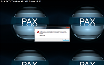

üdv!
túrom a netet, olvasom a fórumokat, de megoldásra nem lelek...most pakoltam fel win7 sp1 hu x86 rendszert a gépre. egy x-fi xtrememusic (sb0460) hangkari van a gépben.
és az Istennek nem akar feltelepedni semmi driverszerűség... semmi.
minden program leáll - hibaüzenettel, "setup is unable to detect a supported product on your system. Please ensure that your products is properly installed before running this setup program."átrakni másik slotba nem tudom, így is az utolsóban van - felette van még egy szabad, de akkor teljesen felfekszik a videokártya hűtésére - szóval valaki meg fog sülni akkor tuti
pax, daniel_k, hivatalos driverek - semmi!!!
sőt, még a kártyadetektáló creative-os progi se települt, az még azt is mondta, updateljam a win-t... kínomban kapott egy 4.0ás keretrendszert
próbáltam a setupokat rendszergazdaként, kompatibilis bigyóként is próbálkoztam - ugyanúgy semmi eredmény. A kártya jó - legalábbis reggel még jó volt - xp alatt még minden szólt.
valakinek valami ötlet? mit hagytam ki?
