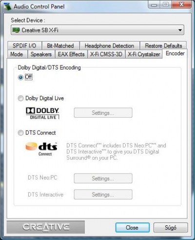

Sz.tem nem kell állítgatni semmit. Az Audio Control Panel-en engedélyezed a S/PDIF bypass vagy S/PDIF pass thrugh opciót (lejátdzóprogramokban szintén), és ha a Z-5500-on válatsz input-ot, akkor rögtön szólni fog.
Legalábbis nálam így működik, de nekem Elite Pro kártyám van.

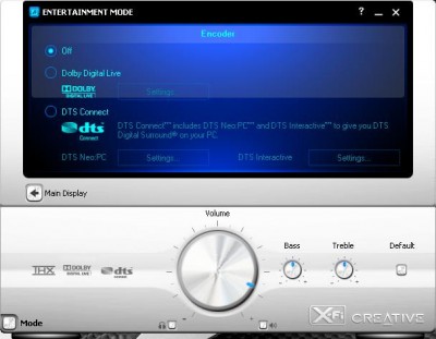

Na végre sikerült előcsalni a DTS Connect-et !!!
De bármennyire is furcsa, nekem a hivatalos programmal nem jött elő, akárhogy telepítettem, aktiváltam, stb......
Viszont ITT találtam egy X-Fi Support Pack 1.0 (by Daniel Kawakami) nevű csomagot, ami frissített pár dolgot , és a Volume Panel-en megjelent az Encoder gomb, ezen belül pedig mind a DD Live, mind a DTS Connect opció is.
És az Audio Control Panel-ban is, mindhárom módban használható.
További haszna (már akinek), hogy visszatért a THX Setup Console is, amit a hivatalos driver-ekkel és programokkal sehogy sem jelent meg.
A leírás szerint az összes X-Fi kártyát támogatja (kivéve a "mostohatestvér" X-Fi Extreme Audio-t), jó Win XP/Vista/7 beta 32/64 bit oprendszerekhez, és nálam Vista 64-en minden komponens hibátlanul működik.
(A Decoder opció nincs benne, de engem momentán az nem érint. Elképzelhető, hogy ez a pack együttműködik a youp-pax driver-rel, vállalkozó kedvűek próbálják ki!

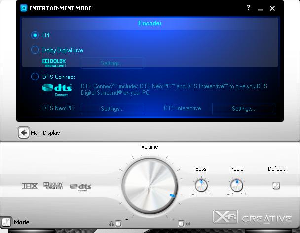

Hát most már besz@rok a gatyámba.....
Megint eltűnt a DTS, pedig egyszer már megvolt. Azóta nem csináltam semmit vele, hozzá sem nyúltam a hangbeállításokhoz.Betennél egy screenshot-ot a Volume Panel-ről, hogy neked hogy néz ki?
Nekem ilyen:
Csak a DD Live van ott, Audio Console Encoder fölön is csak ez szerepel. -

Na várj. Még pár hónapja értekeztünk ezügyben, és mind2nknek ez volt a gondja. Volt az a táblázat, amiben benne voltak az X-Fi kártyák, és hogy melyik verziókban hardveres dekóder. Most akkor mi a helyzet?
Van, vagy nincs?Nálam így néz ki az Volume Panel és az Audio Console: [link]
Ezen nyoma sincs semmilyen DTS-nek.
Szedek le yuop-pax-ot, esetleg egy verziót írhatnál, onnantól boldogulok.
Ja, és csakis Vista 64 oprendszert használok. Ezzel is "élvezhető" az összes X-Fi feature?
ImI87
Természetesen ez DD PCApp is fel van téve, mivel ez mag a progi, amitől mennie kéne.
És míg másoknak megjelenik vele a DD is és a DTS is, addig nekem csak a DD. Ez a gond.....Rz a "feltört driver" merre található?

Máshogy néz ki a Volume Panel
