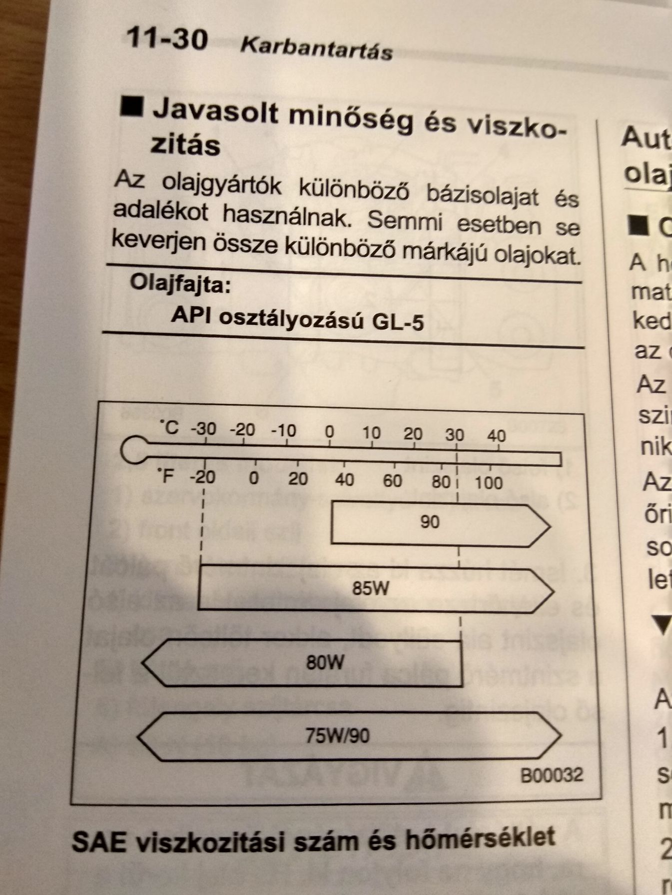

Viszont a váltóolajjal is van némi fenntartásom. A gépkönyv szerint Api GL-5 legyen. Nos, Motulból csak a 300 LS felel ennek meg, ez pedig literenként 12200 a Bárdinál, Zsu-hu-n nincs is csak motylgear, az meg GL-4/GL-5. Kell ebből a trutyiból 4,5 liter, szóval 60 rongy csak váltóolajra? Én naiv azt hittem a morotolaj a legdrágább tétel, ehhez képest az motorolaj, olaj/gázolaj/légszűrő kevesebb mint a feléből megvolna

Szóval a Bárdiban 75W90 GL-5 olajból az ajánlottak közül vagy Motul 10415 és 12242Ft, vagy Castrol 6389 és 7702Ft-os áron literenként. És szükségem lenne a könyv szerint 4,5 literre. Nem kispályás a kocsi, mindenhová olaj kell és nem is a legolcsóbb. És még egy kérdés. A könyv szerint az olajcserét mindenképp márkaszervizben csináltassam, mert ilyenkor a szerviz valami speciális szerkezettel a számítógépben visszaállítanak valami adatot, mert különben a részecskeszűrő lámpa nem fog megbízhatóan működni. Erről van valami fogalmatok, mi is lehet ez a célszerszám? Mert én nagyon nem szeretném 15K-s óradíjjal dolgozó szervizbe vinni az autót. -
dethroner
A könyv is azt hiszem ezt javasoljaDe mi az hogy jó bele a 80W, vagy 85W90? Melyik a legjobb választás?
És még valami. Olyat is találtam hogy olajcsere első és hátsó difiben. Mondjuk az első difit csak automata váltós autóhoz írja, a hátsó difit pedig összekerékhajtáshoz. Bocs a lámaságért, de akkor a dízel kéziváltós összkerekeshez csak a hátsó difi van?
Abba is ugyanilyen olaj kell mint a sebváltóba? -
