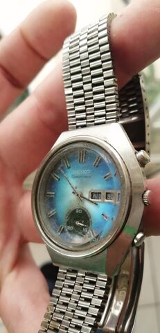

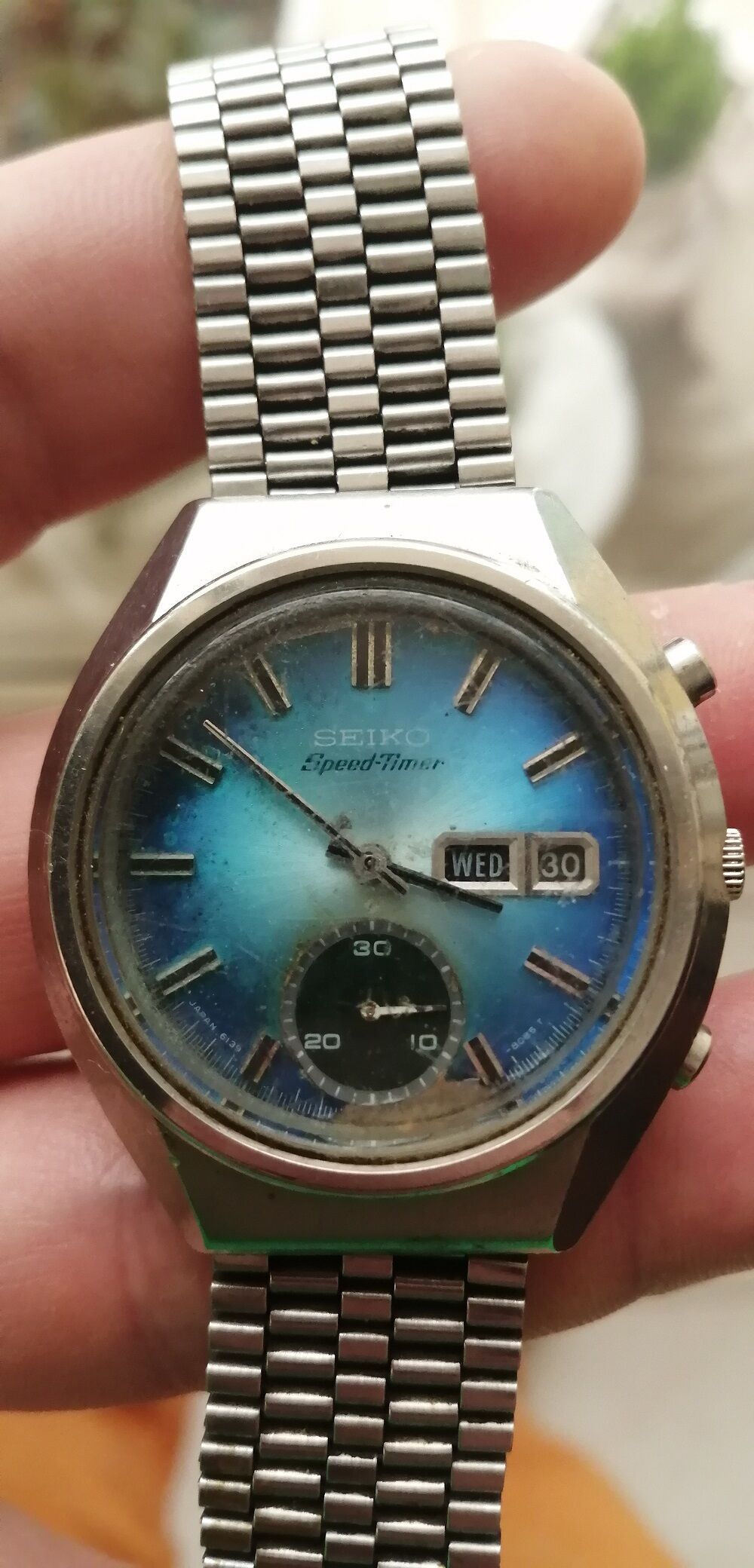

Úgy van, ahogy Spet mondja. Ez az állapot már gazdaságosan nem menthető. A számlap a legnagyobb probléma. Nem eredeti a szíja sem, a számlap sérülései pedig akár vízbejutást is jelenthetnek, ez esetben a szerkezet állapota is kétséges. Kinyitás és szétszedés nélkül nem lehet konkrétabbat mondani. A képek alapján 0-30000 Ft közt érhet valamit.
Spet
Sakic19
#253576

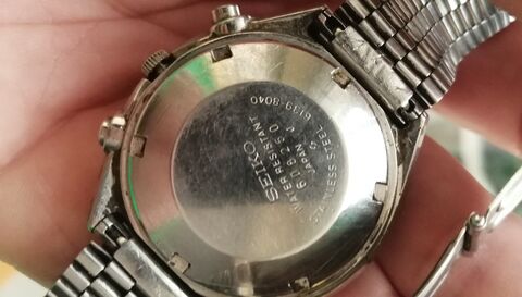

Ez egy 1976-os (hátlapban lévő sorszám szerint) automata japán chronograph. (6139B szerkezet)
Sajnos a számlapja sérült, az internet nagyon nemdob fel hozzá csere darabot. Ezen kívül hiányzik a stopper mutató.
Ha pénzügyileg nézzük a dolgot szerkezet árat éri (stopperkar nékül nem állapítható meg, hogy középre nulláz-e vagy sem; ha nem akkor annak az alkatrésznek az ára ugyanannyiba kerül mint egy alap szerkezet)

Ebayn van fent belőle.
Ahogy nézem máshol vannak a feliratok rajta. Majd fagyallo megmondja a tutit.
Apósodén vlaszeg' nem gyári szíj van.
Pl itt árultak egy szép állapotút, ez is 6139-8040 (és ezen is máshol vannak a feliratok).szerk.: Na ezen ott van a felirat ahol apósodén.
Ez meg egy hasonlóan viharvert állapotú, bár nem pont ugyanaz a modell.

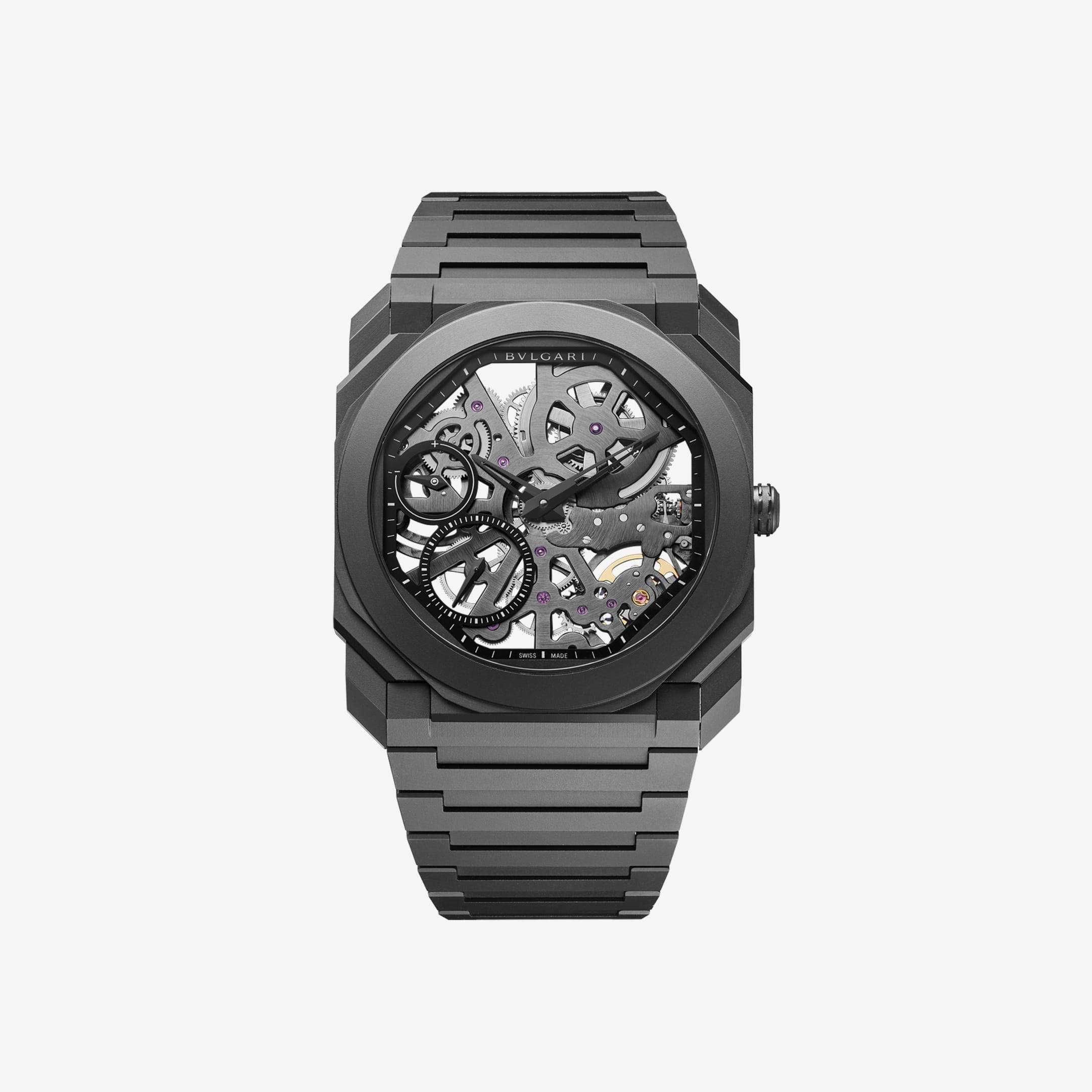

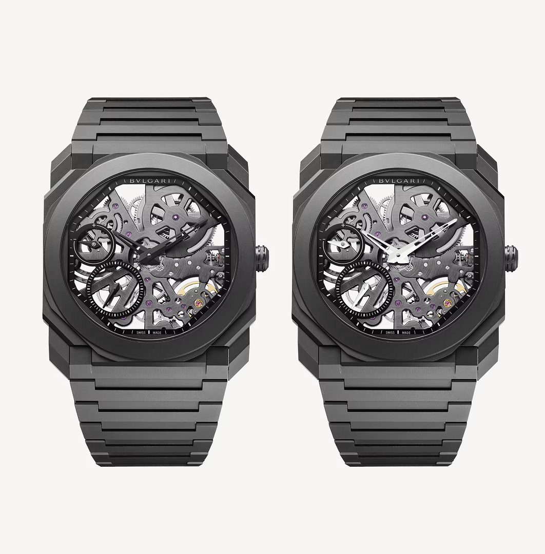

Nah ez az a skeleton, ami nagyon kene… megneznem feher matt mutatokkal.
Keramia, 2.35mm a szerkezet vastagsaga.

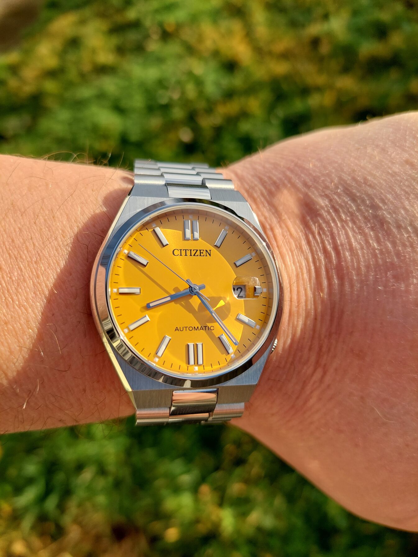

A sárgának (meg a többinek is) jól áll a sunburst effekt, de a tiffany kék sunburst számlap már túl csajos nekem. Pedig szemeztem vele, de így elengedtem... ha matt lenne, azonnal venném. Bár nekem fontos kézihúzás, de megszenvednék vele.
Szerk.: A fagyalllo által berakott Seiko is hasonló kék sunburst, de a fekete részek miatt ebben a színben sem csajos.

Üdv! Véleményem szerint megéri az árát! Kényelmes 40 mm-es tokátmérő, zafírüveg, sokféle színváltozat. Ráadásul külföldön már kapható, fehér, Tiffany-kék stb színekben is. Az én Tsuyosám kb 15 mp.-et siet naponta, persze lehetne szabályozni rajta, de annyira nem érdekel a pontosság. A süllyesztett korona miatt kézzel húzni szinte lehetetlen, de ha hordod arra nincs is szükség. A mp. stop hiányát rótták itt fel többen, mint negatívumot, amit nem igazán értek. Ha valaki pontos órát akar, az viseljen kvarcot.
A tok és a szíj is igényes kidolgozású, talán a csat, ami kicsit "gyengébb". Összefoglalva: ebben az árfekvésben, ilyen stílusú órát nem kapsz. (Kínaiakat most hagyjuk.) A kék színű változatot nemrég Tsebacsi topiktárs is megvásárolta. Ő is csorgatta rá a nyálát egy ideje...
