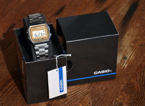

Szerintetek létezik,hogy egy olcsó,kvarc divatórát is hamisítanak? Nemrégiben megtetszett az egyik olvtásrs Skagen 234-ese és nézegetni kezdtem a hirdetéseket kíváncsiságból. Mindkét közismert hirdetési oldalon jóval ár alatt árulják ugyanazt a két órát,amiket a képek alapján 233LSSB-nek azonosítottam be,de ahány eredeti képet látok ezekről az órákról,mindegyiken altípustól függetlenül van egy felirat a mutatók alatt is,vagy az alsó körcikken hat óránál,de a meghirdetett darabokon ez nem látható.

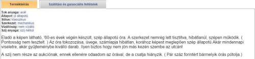

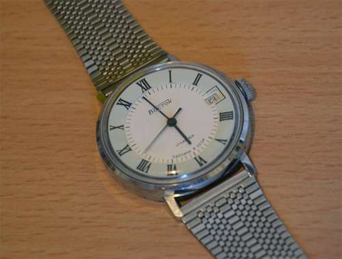

Egy kis szines történet,aminek a tartalma azt hiszem,itt senkinek nem lesz újdonság.
25 évnyi karóra nélküli világ után elkezdtem szemezni a régebbi,mechanikus órákkal,azokból is a szovjet gyártmányok tetszettek.A hozzám hasonló amatőrök előbb-utóbb a Vaterán találják magukat,ott vásároltam az első Pobedámat,ami jó vétel volt,szép és pontosan teszi a dolgát.Később találkoztam ezzel a nekem nagyon tetsző Vosztokkal,aminek a licitjéről elsőre lemaradtam,de az óra majd egy év múlva újra felbukkant a Vaterán és akkor (relatíve) pénz nem számít alapon megvettem.
Az óra valóban szép lett,működött is,de a pontosságot hírből sem ismerte.A kezdetekben késett,ez három hónapnyi hordás után napi két perc sietéssé változott.Read only fórumtagként tudtam,szervizben a helye,de hová?Dzsana Mester munkái nagyon tetszenek,de pesti lévén a posta rizikóját ki akartam hagyni,így nem kis részben az itt olvasottak alapján bevittem a Népszínház utcába,P Kiss István műhelyébe.Ő átvette az órát egy nagyon korrekt szervízdíj+ a szükséges alkatrészek árára vonatkozó ajánlattal,jó két hetes vállalási idővel.Jóval az ígért időn belül telefonált is,az óra elkészült. Elmondása szerint -és itt az érdekesség a képen bemutatott eredeti vaterás hirdetés szövegéhez képest-az órát a józanul belátható időn belül nem szervizelték,valamikor vizet is kaphatott,ezért pár alkatrész és a naptár fogaskereke zöld penészben állt és el is volt benne törve egy bonyolult alakú,számomra ismeretlen kicsiny lemezke,ami a naptár és a korona helyes működését akadályozta.
Mindegy,most a javítás óta,P Kiss úrnak köszönhetően immár jó pár napja percre együtt jár a számítógépem órájával,a vaterás reklámszövegekről meg ennyit.

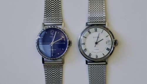

Ime a kedvencem,a hirdetés szövege,meg a másik orosz.[L:/dl/upc/2014-09/13/373910_lgzkkbkhocclhpuz_orak.jpg](IMG:/dl/upc/2014-09/13/373910_lgzkkbkhocclhpuz_orak.thumb.jpg)(/IMG)[/L](/IMG)[/L] [L:/dl/upc/2014-09/13/373910_al4w6n7kjjlrwe8o_boctok_2.jpg](IMG:/dl/upc/2014-09/13/373910_al4w6n7kjjlrwe8o_boctok_2.thumb.jpg)[L:/dl/upc/2014-09/13/373910_lgzkkbkhocclhpuz_orak.jpg](IMG:/dl/upc/2014-09/13/373910_lgzkkbkhocclhpuz_orak.thumb.jpg)(/IMG)[/L](/IMG)[/L]](//cdn.rios.hu/dl/upc/2014-09/13/373910_ykcgxbgkaucjawai_dsc_8693.thumb.jpg/800)
