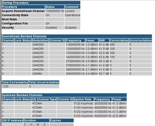

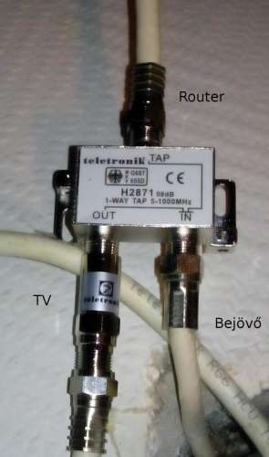

azbest #38250 üzenetére
Hát erre borzasztó kíváncsi leszek.
Ha pusztán a matekot nézem, akkor semmi nem változott: a plusz 8db felfelé csillapítás miatt most pontosan plusz 8dB-vel ad "hangosabban" a modem, ergó a CMTS szemszögéből nézve nem változott semmi (ahogyan ezt már korábban kifejtettem).
Hacsak a modemmel nincsenek komoly problémák ami az előírt működési tartományt illeti, nem tartom valószínűnek, hogy ez önmagában megoldja a gondot.
Persze azt, hogy ezzel párhuzamosan még reszelnek valamit a hálózatban, te meg mi már nem fogjuk megtudni, így simán vonhatunk le téves következtetést, hogy ettől javult meg, holott csak rájöttek, hogy például egy erősítő vagy egy lézer is haldoklik és azt kicserélik.
Nálam négy csatornán 35dBmV US powerrel hibátlanul működik a cucc, és azon nagyon csodálkoznék, ha kiderülne, hogy a CISCO modemeknek ugyanez problémát okozna.
A kérdés amúgy egyszerűen eldönthető: ha ettől tényleg megjavul a helyzet, pár nap hibamenetes működés után vedd le az US csillapítót, és nézd meg, hogy ettől visszatér-e a probléma. Ha igen, akkor kijelenthető, hogy tényleg a modemed nem szereti a 40dBmV alatti szinteket.

azbest #38066 üzenetére
Kicsit jegeltük a téaát a szerelőkkel, hogy kiszállás előtt még néhány dolgot kipróbáljunk. Arra jutottam, hogy talán túl erős a felfele irányú jel és a modem nem tud gyengebben adni. Jó nyomon voltam, de kiderült hogy a multimédiás osztónak csak lefele van csillapítása de felfele szinte semmi, ezért nem láttam abba az irányba jelszint változást. Reggelre beszéltük meg a visszahívást az éppen soros szerelővel és ő is az osztó cseréjét javasolta. Be is tett egy olyat, ami felfele is csillapít, így 33 helyett 41 jelszintet ad ki a modem, ami ideálisabb. Mivel reggel egyébként is elfogadhatóan ment, így változás nem tapasztalható, most hozza az ígért sebességeket. Majd idővel kiderül, stabil marad e.
Köszi mindenkinek a segítséget

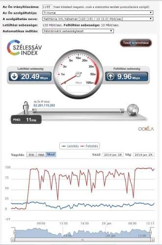

Rick4
Igaz, hogy usa szerver, de nem kellene gyorsabban mennie a 120/10-es netnek?
[link]Amúgy elintéztem, nekifogtak a szegmentálásnak, február elejére kész lesznek vele, szétpakolják a modemeket....

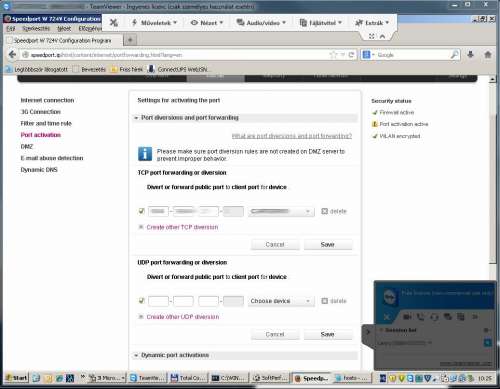

Aeroglobus #38216 üzenetére
na hát végül csak annyit csináltam, hogy a speedportban fix ip-t adtam az asus-nak, azt meg betettem dmz-be, így a port forward gondok megoldódtak.
az egyedüli hiány, hogy a speedport admin felületét így nem érem le az asusra csatlakozva, de ahhoz innentől úgyis csak szökőévben egyszer kell majd hozzányúlni, úgyhogy nem érdekel.
köszi a segítséget.

volt ez a problémám, hogy a Speedport eszközre nem tudtam bejelentkezni
[link]jelentem: megoldottam: a C:\WINDOWS\system32\drivers\etc\hosts fájlba felvettem a következő sort:
192.168.171.254 speedport.ip
voilá, azonnal működöttgondoltam, leírom, hátha valakinek még egyszer jól jön

Aeroglobus #38211 üzenetére
Ezt a beállítást én is linkben kaptam, melyet Itt találsz meg. Csak a zöld nyillal jelölt beállításokat kell megváltoztatni az Asusban, és így ebben az esetben nem kell a speedport-Asus közötti kapcsolatnak Fix IP címet adni (az emlitett fix IP címet amit kérdeztél egyébként az Asusban kéne állítani, és a Wan kapcsolat felé).
Én annyt változtattam a leíráshoz képest hogy az Asus-nak nem a 192.168.1.254-es IP címet adtam, hanem 192.168.1.2-est.
A speedportnak viszont a saját IP címét a Network részben meg kell változtatni 192.168.1.1-re. A DHCP résznél szintén a speedportban a Home Network-ben kiosztható IP címeket 105-1XX-re (tetszőleges) változtatod.
Ha ezzel megvagy, akkor a speedportban vagy a DMZ-vel az Asusra irányítasz minden portot, vagy a csak a szükségeseket. A DMZ jó, mert akkor csak az Asusban kell a portokat babrálni, ha valamiért szükséges újjabat nyitni, viszont hátránya, hogy ha mégis használnád a speedport másik lan részeit valamire akkor oda már nem tudnál irányítani, csak ha a DMZ-t kikapcsolod.
A speedportban egyébként arra az IP-re kell majd a forgalmat irányítani, amit az Asus-nak adsz a link alapján. Mindhárom részbe be kell írni az átirányítandó port számát, és elvileg már mennie is kell. -
asusról nekem a kábeles csatlakozások fix ip-t kapnak, a wifisek meg dhcp-t.
vagy arra gondolsz, hogy a speedportban álltsak be az asusnak fix ip-t?a switch mode-ot tomatoban hol állítom?
egyszóval megköszönném ha leírnád.
edit: és igen, jelenleg én sem érem el a speedport menüjét az asusra csatlakozva.
Aeroglobus
redbiro #38210 üzenetére
A DHCP-s megoldásnál nekem sem ment a port-átirányítás. Fix ip címet kellet kiosztanom, de az sem volt mindegy, hogy miket. Viszont akkor volt, hogy az Asus-ra csatlakoztatott számítógépről nem értem el a speedport menüjét. Most hogy az Asust átraktam Switch módba ez is megszünt, és a portokat is úgyanúgy át tudom irányítani. Legalábbis a rátelepített ruTorrent program szerint. Nem tudom melyik szerint szeretnéd beállítani, leírhatom hogy hogyan csináltam.
Aeroglobus #38209 üzenetére
hát most a következőképpen működik:
a speedportot visszavettem a modem módból, és átraktam PPPoE pass-throughba, mert az iptv sehogy sem akart működni.
a kábel a speedport lanjából megy az asus wanjába, a speedport wifijét lelőttem.
a speedport tárcsáz, az asus dhcp módban kap tőle ip-t.
így az iptv is megy az asusból, meg minden más is eléri a netet az asuson keresztül, csak a port forwardokkal van gondom, mert ami az asusban nyitva van, az nem nyílik meg automatikusan a speedportban.nem tudom ez így az ideális-e, de más ötletem most nem nagyon van.
a port forwardra mi a jó megoldás? a dmz-t olvastam sok helyen, de az nem tudom milyen viszonyban van a PPPoE pass-throughval.
