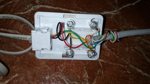

Veszel egy TPLink TL-SG108E switchet (ebből van 5 portos változat is) vagy valami hasonlót ami támogatja IGMP-t.

sziasztok!
Pár hete bekötésre került az iptv 3 boxot tettek be plusz az internet.
A gondom annyi mivel nem voltam itthon és nem tudtam h csináljak nekem már volt egy utp kábel kihúzva a szobába erről ment az internet és abba a szobába is került egy box és mivel nem tudtam így felhasználták a boxhoz így azon a gépen nincs net.
A kérdésem az lenne, hogy nem lehet esetleg ide beiktatni valami routert vagy switchet vagy valamit h a kábelen keresztül legyen net és tv is?
Wifi nem nagyon megoldás már próbáltam messze van a t-home routertől.

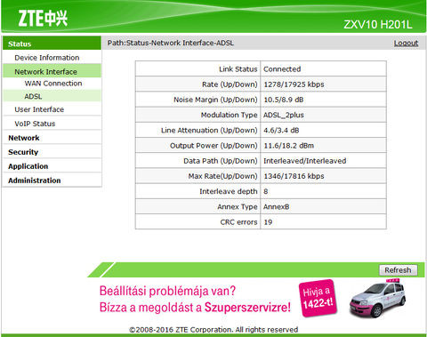

T-Home Vdsl2 100Mbit/s csomagban vagyok mióta létezik. Mikor bekötötték 90Mbit/s jött, nagyon örültem neki. 😊 Két napja mértem egy sebességet a www.speedtest.net -en 67Mbit/s . Gyorsan jelentettem hibára, a humanoid azt mondta, hogy a szerződésben garantált az meg van. Mondom, köszi. De felvette hibára. Kijött a szerelő, vezeték kicserél házon belül, a sebesség 72Mbit/s. Ja meg még mondta, hogy jönnek a légkábelesek is, mert ott is van hiba. Jöttek, szereltek, el is mentek. Jött egy SMS, hogy a hibát elhárították. Mértem gyorsan egy sebességet éééssss 57Mbit/s Püff majd szét b@sz az ideg. Bejelentettem hibára megint. Erre felhívott a szerelő telefonon, hogy ez vonal márpedig csak ennyit bír. Vissza akarnak rakni 50Mbit/s csomagba! Mondom neki, ezelőtt 90Mbit/s volt a sebességem, nagy csend.
Hogyan tovább? Mit lehet ilyenkor csinálni?
Természetesen minden tesztet budapesti hosted by: Magyar Telekom plc szerverén teszteltem vezetéken.

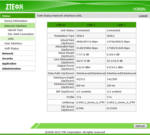

DJ. Ru$y
#22718208 #90032 üzenetére

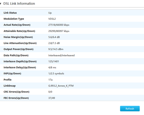

A feltöltés a probléma, most néztem rá és elszállt Line 0-án, de, hogy miért egyelőre rejtély.
Az a CRC hiba pedig annyira nem aggaszt, inkább a Line 0 jó ilyen szempontból, mert ez kb. 2 vagy 3 hét uptime. (Megnéztem, 39 nap uptime)
A Line 1 a régi vonalam, a Line 0, amit a bonding mellé kaptam. Valami nem kerek.
