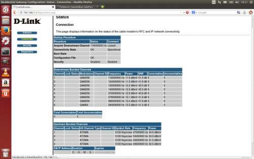

Elég rég nem volt probléma a nettel, de sajnos 1-1,5 hónapja folyamatosan szakadozik a kapcsolat.
Általában az esti órákban. Van, hogy egy nap 1-2x, de van, hogy több napig semmi gondja.
Az oszlopról jövő kábel ami csatlakozik az mmwo-hoz meg van törve a csatlakozónál, de "elvileg" nem ez okozza a problémát, mert akkor az újraindítás nem segítene a problémán.Gondoltam kikérem a véleményeteket mielőtt lejelentem hibára.
Előre is köszi.

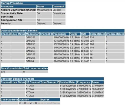

Na tehát, a DOCSIS specifikáció fizikai rétegre vonatkozó részében is világosan leírják, hogy:
4 US csatorna és a maixmális sávszélesség (5120kHz), valamint 64QAM moduláció mellett a minimum adászint 23dBmV. Ugyanennyi egyébként 1 US csatornánál is. Tehát a modemnek 61-23=38dB tartaléka, vagy ha úgy tetszik mozgástere van (50-23=27dB 4 US csatorna esetén)
http://www.cablelabs.com/wp-content/uploads/specdocs/CM-SP-PHYv3.0-I11-130808.pdf
69. oldal.
A 21. oldalon pedig látható az US oldalon mért CIR értéke is: minimum 25dBI-t határoz meg, nyilván a választott modulációs rend, illetve a kábelhálózat állapota alapján a szolgáltató választhat ennél magasabb értéket is.

"allitasod szerint tok ertelmetlen az erositok visziranyat is beallitani.mert mind1 mi van beallitva a modem es a cmts kozott a cmts hataroz meg mindent!"
Sehol nem írtam vagy állítottam ilyet.
A modemnek van egy működési tartománya. Természetesen ha te letekered az erősítőt US irányban, simán előfordulhat, hogy a modemet maximális adásszint mellett sem fogja "hallani" a CMTS. Amit írtam, egy normálisan beállított és szintezett hálózaton belüli az erősítő utáni különbségekre utal. A CMTS nyilván nem fogja eltekerni az erősítő US szintjét (bár vannak erre kísérletek egyébként). Az erősítők olyan értelemben transzparensek a modem-CMTS reláció szempontjából, hogy amint a modemből érkező jel eléri az első erősítőt, onnantól kezdve pont akkora erősítéssel fogod megtolni ezt a jelet, amennyi a következő erősítőig vagy az optikai végfokig tartó kábelszakasz csillapításának a leküzdéséhez kell. Az érdekesség az modem-erősítő közötti szakaszon van, mivel előfordulhat, hogy a modem rögtön az erősítő utáni TAP-ra csattan rá, de az is lehet, hogy ez a modem az utolsó sorban számos TAP és elosztó meg nem kevés kábel van a modem és az erősítő között. Na ezt kompenzálja tulajdonképpen a CMTS által kezdeményezett periódikus maintenance ranging.
Tehát ha te az erősítő US szintjét letekered 6dB-vel, akkor a ktvadmin-ból azt fogod látni, hogy az adott erősítő mögött lévő modemek a következő maintenance ranging során pontosan ugyanekkora adásteljesítmény növelést fognak végrehajtani. Mivel az erősítők tartománya meglehetősen nagy, visszahúzhatod az US erősítést akár 30-40dB-vel is, amit a modemek már nem fognak tudni kompenzálni és leszakadnak a hálózatról. Ezt hívják power budget-nek, vagyis a modemek adásszint tartalékának, ami nyilván nem végtelen, egészen pontosan 61dBmV a maximum adásteljesítmény az összes DOCSIS US csatornára vetítve.
Nálam is 35-36dBmV az US adászint ráadásul 4 csatornával (ergó 1 csatornával olyan 27-es lenne), és mégis tökéletesen működik a dolog. Miért? Mert kb. 10 méterre vagyok az erősítőtől, egyetlen TAP-pal, és a CMTS ilyen alacsony adásszint mellett is "jól hall".
A problémát sokkal inkább a túl magas adásszint jelenti, ezért nem megy sokaknál a bonding, instabillá válik a kapcsolat csúcsidőben (nincs mozgástere a modemnek), modulációt vált és/vagy eltűnik egy két US csatorna stb.
Én elhiszem, hogy nem egyszerű ezt megérteni. Ha van kérdés, örömmel válaszolok.

poli27 #38048 üzenetére
Akkor még egyszer:
A CMTS mondja meg a modemeknek, hogy milyen jelszinttel szeretné látni őket a vevő oldalon.
Namost a ranging során a CMTS és a modem megállapítják - többek között - hogy a modemnek mekkora jelszinttel kell adnia ahhoz, hogy a CMTS által megkövetelt vevő oldali jelszint előálljon. Ez a CMTS és a modem között lévő kábelhálózat csillapításától függ. Így érik el azt, hogy a különböző távolságra lévő modemek a CMTS vételi portján kb. egyforma jelszinttel jelennek meg.
Ha a modem távolabb helyezkedik el, akkor értelemszerűen magasabb adásszinttel kell adnia, hogy a CMTS vételi portján teljesüljön a megadott érték. Ha viszont közelebb van (kisebb a hálózat csillapítása), akkor kisebb adásszint mellett is képes ezt az elvárást teljesíteni.
A modem alacsony adásszintje tehát csak annyit jelent, hogy a modem közel van az erősítőhöz, vagy eleve kevés hop van a modem és az optikai vég között, így a hálózat csillapítása alacsony, így a modemnek sem kell "ordítania", hogy a CMTS megfelelően hallja. Ennyi.
De nézzük meg a konkrét példát. A kollégánál 35 körüli az adásszint. Namost ha ebbe én berakok egy 6dB-s csillapítót, akkor a modem ezt kompenzálni fogja, és pontosan 6dB-vel meg fogja emelni az adásszintet: 35 helyett 40-41-gyel fog adni. Jó ez bármire is? Nem, mivel a CMTS csillapító nélkül, és csillapítóval is pont ugyanolyan szinten fogja venni a modemet. Tehát akkor baj, ha alacsony az adásszint? Nem.
Dchard

#78121280 #38025 üzenetére
"US irány szerintem lehetne erősebb"
Ez mégis mi akar lenni? Hányszor beszéltük már meg, hogy miként működik a DOCSIS technológia? AZ US powert a ranging során állítja be a modem a CMTS utasítására a modem és a CMTS közötti csillapítás mértékének megfelelően. A cél az, hogy a különböző távolságra lévő modemeket a CMTS többé kevésbé azonos mértékben "hallja", vagyis hogy a CMTS vételi oldalán ne legyen a modemek között nagy különbség.
Te ezzel otthon semmit nem tudsz kezdeni, illetve de: berakhatsz egy 3dB-s csillapítót, amitől a modem ponotsan 3dB-vel nagyobb szinttel fog adni. Volt értelme? Természetesen nem, mert a CMTS ettől még pont ugyanolyan szinttel fogja venni a modemet, mintha semmit nem csináltál volna.
Dióhéjban összegezve: az US power akkor jó ha minél alacsonyabb, és 4 csatorna mellett ha az US adászint 50dBmV vagy nagyobb az okozhat problémát.
Tehát a kollégánál semmi probléma nincsen a vételi és adásszintekkel.
A lakáshálózatot kell kiszűrni úgy, hogy minden nélkül feldugja a modemet a bejövő koax végére és kipróbálja úgy. Ha még mindig rossz, akkor a szolgáltató hálózatába, esetleg a modemmel van probléma. Ha az átadási pontnál jó, akkor a lakás hálózat, MMWO, elosztók, kábelek vagy a csatlakozók környékén van a probléma.

azbest #38028 üzenetére
Ha leveszed túl erőse lesz (kábelmánia szereti ha izzik a koax
) a jel +15dBmV körüli értékre mászik fel,ami határeset, menni fog a net csak lehet hogy lesz egy halom hiba rajta. Egy csillapítót raknék fel inkább ha nem kell az analóg.
US irányban meg nem látjuk hogy van -e csomag vesztés mert az is produkálhat ilyen belassulásokat stb. Szerintem jelentsd le.

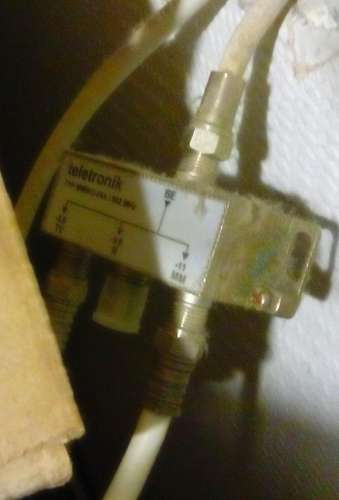

kabelmania27 #38016 üzenetére
Na ez nekem kínaiul van, annyit tudok, hogy a HGW előtt van egy kis dobozka, annak az egyik felén lévő egy darab csatlakozóba megy a kintről jövő koax, a másik oldalon az egyik csatlakozóban egy dugó van, a másikból megy a koax a HGW-be.
A szerkesztés utáni kép már ismerős.Még annyit, hogy korábban nálunk a Vidanet volt, külön kábeltv koax-szal, és egy másikkal az internethez. Ez utóbbi lett az IPTV, a másikon meg van még analóg, de nem használom.
