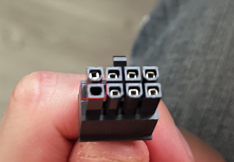

VGA 8 pin "tápfordító" csatlakozó (90 vagy 180 fok, nem tudom, hogy adja majd ki jobban) használata mennyire kerülendő? (mivel még egy csatlakozási - melegedési pont lehet).
Köszi, üdv,

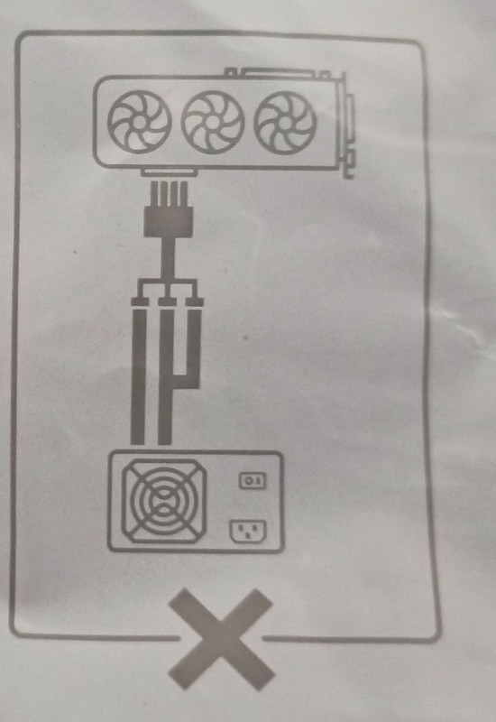

Valaki meg tudná mondani, hogy ez a setup biztonságos lenne-e akár teljes terhelésen?
Asus RTX 5070 Ti 16GB adaptere 3x8pin tápot kér, de ami meghajtaná Fractal 660P táp csak 2db dedikált PCI-E kábellel rendelkezik. Így nézne ki a setup:
Tesztet sajnos csak a 760P változatról találtam, abból nem egyértelmű, hogy most akkor 16AWG vagy 18AWG-e a kábel:

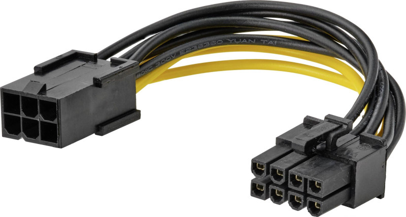

Egy kábelnyi (1 db 6+2 pin) teljesítmény átvitelének maximum valahol 216W körül van.
(Ha jól emlékszem 1 db pin 6A-t tud, egy csatlakozóban van 3 db 12V pin, az 3*6*12)Meg is van:
(Sőt a tápod seggén a csatlakozó 12 pines, így az utolsó oszlop vonatkozik rád, vagyis csak 5A/pin, feltételezem, hogy azon a tápon is 16 vagy 18AWG kábel van, mint minden márkás tápnál)
Ha olyan kábelt raksz bele, aminek a vége osztott, akkor a táp oldalán a pin-ek túlterhelődnek. Rövid távon valószínűleg nem tapasztalsz semmit (hacsak nem problémázik maga a VGA), de hosszú távon megolvadhat a táp oldalán a csatakozó. Nagyon sokat láttam már ilyet.
Javaslom a tápod mindkét kábelét elvinni a VGA-hoz. -

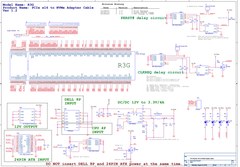

Megfelelő topik lenne-e ez az alábbihoz segítséget kérni:
Vettem egy ADT-Link RS43G m.2 -> PCI-E adaptert aminek külön táp kell.
Ehhez gyárilag rendelkezésre áll rajta ATX 24 Pin tápcsati egy második tápnak, amit szépen el is indít amikor a fő gép bekapcsol, illetve van egy 8 pin tápcsati rajta egy Dell DA-2 típusú tápnak, azzal is működik. Az M.2 csatin van egy 3V_EC jel, az kapcsolja a GND-t a PWR_ON# jelre ami kimegy a 24pin atx és a 8pin dell csatin keresztül is.Az lenne a kérdésem, hogy jól gondolom-e, hogy ha a delej elegendő, akkor a PC fő tápegysége is el tudná látni ezt a feladatot látni, csak 12V-ot kéne neki valahogy adni.
Egy olyan védelem van benne, hogy ha a 24pin-et használom magának már ne csináljon 3.3V-ot, lehúzza a DC/DC Enable-t nullára.
De ha jól látom a 12V output is kétirányú, tehát ha direktbe megtáplálom a VGA-t 12V-tal a fő tápról, arról is visszajut a 12V és abból is megcsinálja magának a 3.3-mat.
Okozhat időzítésileg gondot vajon ha már idejekorán rajta van a delej?És ha megfelelő így, hogy bármilyen 12V megteszi, akkor melyik táp bemenetre (ATX 24Pin, 4Pin CPU, közvetlen VGA PCI_E táp) vinnétek tápot a fő géptől?

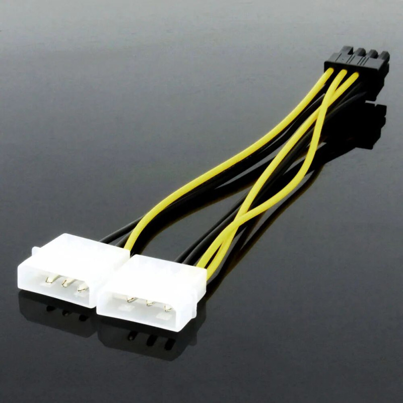

Köszönöm a választ. De időközben beszereztem egy ujj tápot mivel többen azt írták hogy
1. Ha csak 6 tüs tápkábelt dugok bele érzékeli a VGA és nem fog teljes erővel dolgozni mivel kevesebb kakaót fog felvenni a tápról.
2. Ha házilag megtoldom a 6-tos csatit még két tűvel ( a youtub-on van róla video hogy kell csinálni ) az 1. pont lép életbe.
3. Olyan közösítővel ami két 4 pines din csatlakozót y kábelként 8 pinesé alakít táp illetve VGA hibát okozhat aszimmetrikus terhelés miatt.
