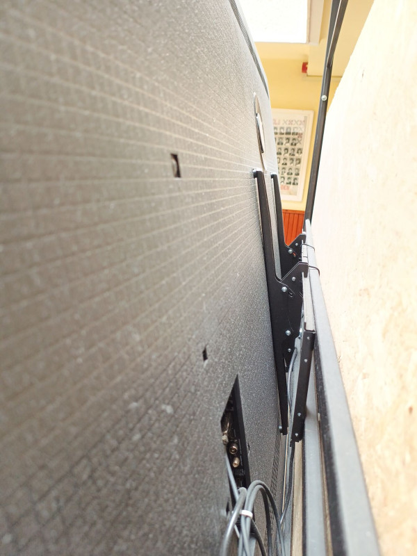

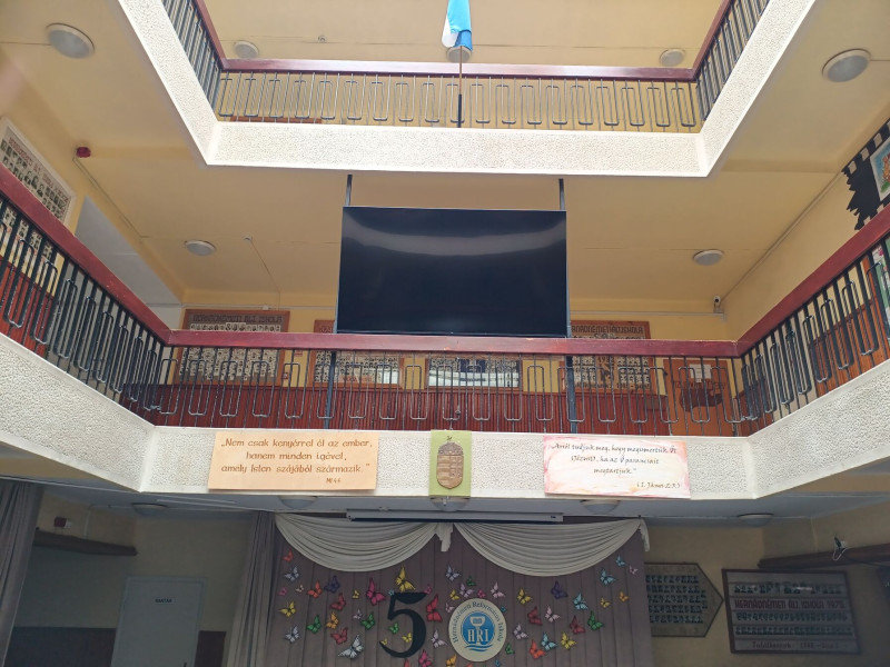

Mi az iskolában is döntve szereltük fel. Hama Fitv Strong tartót rendeltem hozzá.
Leírás alapján 100kg és max 120"
