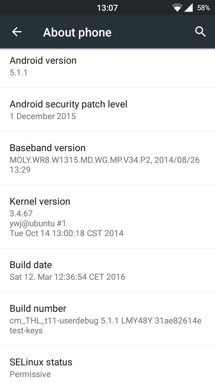

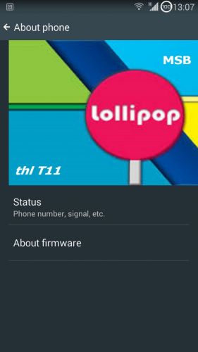

MSB_CM-12.1_THL t11
Mivel a xiaomi (MIUI) mindent elkövet, hogy csak angol és kinai nyelven lehessen használni az általuk gyártott telefonokat, bootloader-t lezárja, a portolási lehetőségeket lassan de biztosan megszünteti, root jogot elveszi stb... ezért valószínű nem folytatom a MIUI portolást semmilyen telefonra.
Nagyon nem tetszik ez az Iphone és Samsung majmolásuk
CM 12.1 (lollipop 5.1.1) lett az új favorit. Minden jól müködik
Telepítés csak az 1.5Gb felrakása után! Maga a rom 331MB, feltelepítve 613MB

Más, CM 12.1 közös alap az XDA-n fellelhető CyanogenMod 12.1 for Kingzone K1 Turbo ebből a németek JIAYU G4S a spanyolok is G4S-re valamint a MIUI alap Redmi Note 3G-re portoltak, valamint az oroszok is több verziót készítettek thl T100 és T11-re és más MTK 6592 soc-ra.
Csak a system partició 1.5 GB növelése után és csak TWRP recoveryből való felrakás után telepíthető.
Az utolsó verziók már egész használhatók már csak egy nagy gond van a többi apróság mellett, nincs Mélyalvás a cpu frekvenciák között ezért nagyon gyorsan merül.A 2mA/h helyet amit nyugalmi állapotban mérek (este 10 és reggel 6 óra között) az CM 12.1 esetében 30-45 mA/h vagyis 100% reggelre 90 %-ra merül. -

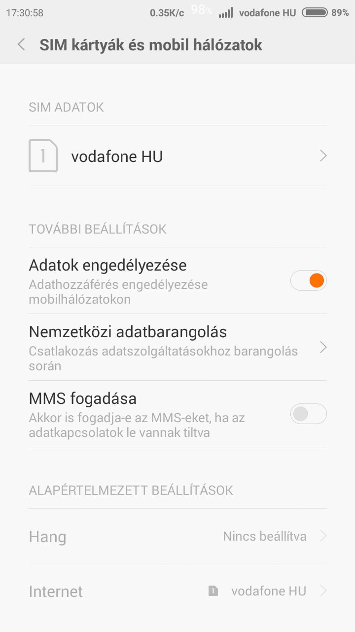

kocsisdavid5
#3897
Hálózat tipus választása 2G vagy 3G vagy 3G előnyben?
Melyik sim foglalatban van?
Sim kártya új vagy régi? -

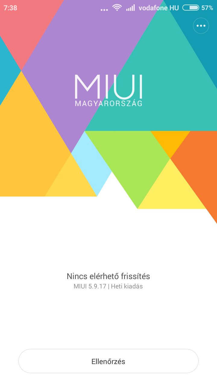

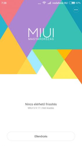

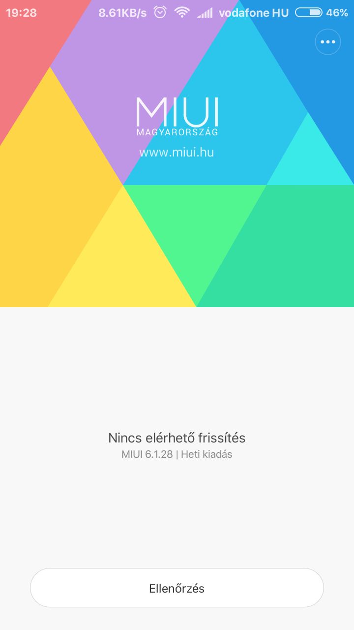

MIUI-HUNGARY MSB V7_5.9.17
Pár fontos és jó ami frissítve lett;
- Optimalizálva - Csökkentett WiFi áramfogyasztás
- Fix - Néha bluetooth autóskészlet nem csatlakozott (nálam a Nokia kihangosítóval nem volt gond)
- [Zene]
Új - Vadonatúj felület, több zene forrással -

MIUI-HUNGARY MSB V7_5.8.27
Amit igérnek a v6-hoz képest: Optimalizálva - Rendszer válasz sebessége 30% -kal növekedett, az akkumulátor élettartama 10% -kal javult
Optimalizálva - Optimalizált tisztább alkalmazás háttérfolyamatok az alacsonyabb ram használatért
Blogomból és a needrom-ról is tölthető

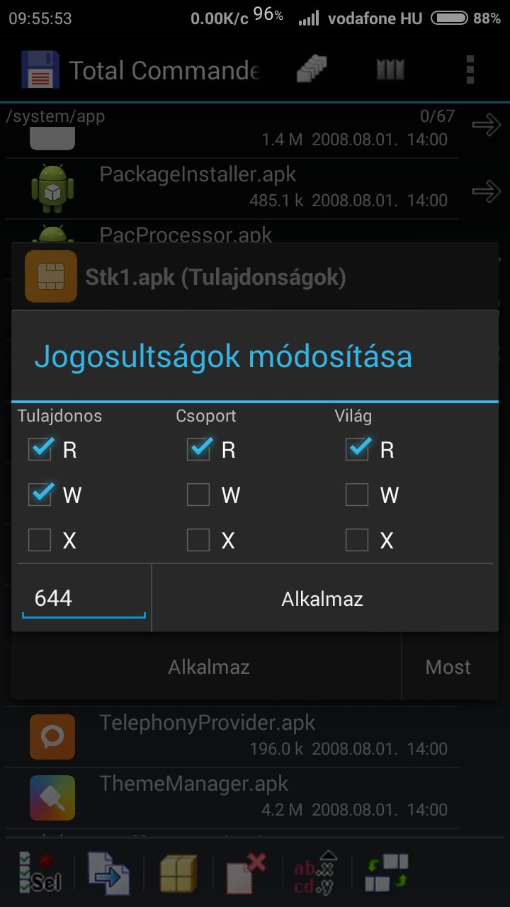

Navirodof
#3611
[TC-t használd] Fájlrendszer gyökér/system/app mappában nyomva tartod az Stk1.apk-t itt a Tulajdonságok rwx(jobb oldalt felül) rányomsz és itt a kép szerint állítod.Így menni kell, ha nem töröld és próbáld másik apk-val

#45553408
#3597
Stk1.apk-t kiszeded valamelyik verzióból és bemásolod rootolt fáj kezelővel (TC) a system/app mappába, jogosultságokat 644 beállítod és újraindítod.
Vagy készítesz egy update.zipet amit recoveryből is fel lehet rakni.
Vagy ADB módban pc keresztül bemásold az előbb írt helyre és restart -

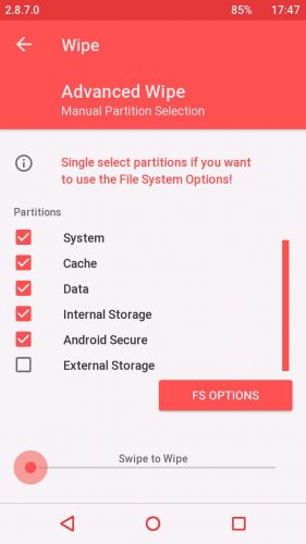

Új ROM telepítése : (Összefoglalóban is le van írva)
Telefon bekapcsolása recovery módban
1) Válasszuk ki a következő menüpontot, majd nyomjunk rá "yes"-t: Wipe Data/Factory Reset
2) Válasszuk ki a következő menüpontot, majd nyomjunk rá "yes"-t: Wipe Cache Partition
3) Válasszuk ki a következő menüpontot (az advanced menüben van!), majd nyomjunk rá "yes"-t: Wipe Dalvik Cache
4) Utána Install zip from sdcard -> choose zip from sdcard - itt kiválasztod a rom-ot pl...........
Ha biztosra akarsz menni akkor mentés után sd és belső tárhely format (telefonnal)és csak azt rakod vissza ami kell!! Macerás meg legalább 10 percig tart meg nincs rá idő meg stb (elég sok teló megfordul a kezemben és sok telónál volt a megoldás ez)
