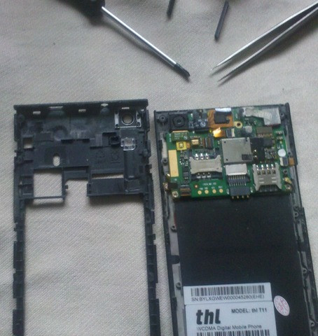

asdddsa
ricsidealer #4187 üzenetére
Akkor itthon magyarázkodnom kellett volna, hogy mit keres a telefon a sütőben
A sütőtől talán annyival jobb a hőlégfűvó, hogy a chippeket annyira nem melegíti át, legalábbis én max fél percig csináltam, bár jól átforrósodott. Egyenlőre használt, előtte be se kapcsolt szóval egy próbát megérhet
asdddsa
Fél éve pihent a szekrényben az első kínai telefonom. Valószínűleg alaplap hiba miatt, nem éri meg foglalkozni vele(egyszer csak nem kapcsolt be többet. Mondom megpróbálom szétszedni és átnézni hátha látszik valami, ha nem, akkor nem rakosgatom tovább. Túl sok mindent nem láttam rajta, mint ahogy azt sejteni lehetett. Eszembe jutott hátha valami forrasztás, így adtam neki kicsit hőlégfúvóval
bejött, reggel óta üzemel
Hátha valakinek hasznára lesz ez a melegítős módszer

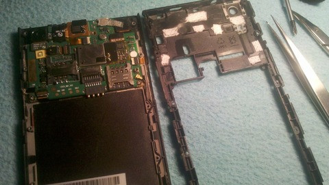

moonster
#18193920 #4177 üzenetére
Én is szétkaptam ez enyémet. Mind a három csatlakozót lehúztam, majd vissza is tettem.
Sajnos semmi javulás, azaz most hiába dugok rá töltőt semmit sem jelez ki.
Tettem egy összehajtogatott papírt is az sd kártya foglalata fölé is, de ez sem segített.

#18193920
Szétszedtem újra.
A szalagkábeleket kihúzgáltam, áttisztítottam alkohollal ( a csatlakozókat is).
Semmi eredmény -

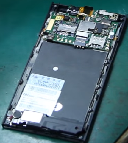

Killerlaca
#18193920 #4163 üzenetére
Hajrá a kis panelt is simán le lehet szedni.
Arra figyeljetek h amikor kicsavaroztátok a panelt és már fel tudjátok hajtani.
Akkor azt a nagy fekete fólia rézeget vágjátok el egy szikével vagy késsel.
Különben lejön a panel hátuljárol Ha jól emlékszem a videóban is elvágják.
Én nem vágtam el és lejött. Valamiféle porszerű anyag van alatt szerintem hő elvezető réteg. Semmi baja a telónak vissza celluxoztam, h ne lifegjen a telefonnak sincs tőle baja. Csak azért írom mert akkor kevésbé macerás ha mindjárt az elején elvágjátok és akkor már kölön lejön a panel. Huzkodjátk le/ki a csatikat aztan vissza és próba hátha elindul.
AMint látjátok nem sok sérülékeny rész van benne. Inkább egy félig lelazúlt csatlakozás okozhatna ilyen gondot. -

Ha leveszem a hátlapot és nyomást gyakorlok az MicroSD foglalatnál, akkor talán be tud kapcsolni, de utána egyből elsötétül, csak a háttérvilágítás marad. Van olyan eset, hogy eljut az Android betöltéséig is.
Szeretném megjavíttatni. Tudtok olyat ajánlani, akiben megbízhatok és meg tudná javítani, mert szeretném a fiamnak adni, de ilyen állapotban nem venné hasznát.

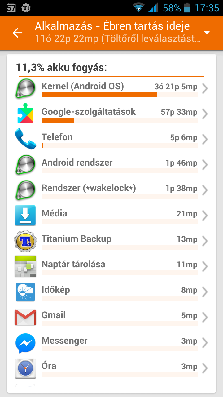

Az miért van h az akku merülésének mutatása nem folyamatos?
Értem az alatt, h plfél óra játék alatt nem merül semennyit majd utána lemegy hamar 5-6%-ot.
Aztán 30% körül gyakorlatilag 2mp-ként megy le egy 1% egészen míg ki nem kapcsol.
