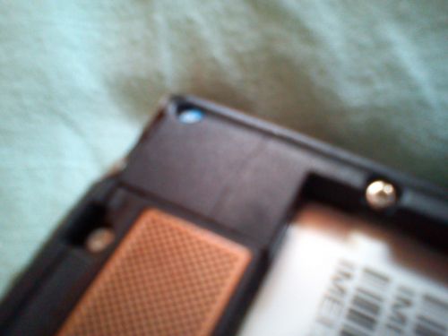

Valaki tudja mi rejlik ez alatt? Azt hiszem megvan, hogy miért szenved. Tegnap reggel megint behalt, levettem a hátlapot és akkor láttam meg a repedést, amit furcsállok, mert egyszer se ejtettem le. Most úgy üzemel, hogy megfeszítettem úgy a telefont hogy a repedés "össze érjen", azóta nem mozgattam, de megy. Ha nem feszítettem így meg akkor Boot közben mindig újraindult.
Bocsánat a borzalmas képért.

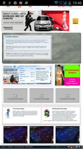

SuperSU-t vagy micsodát ki lehet törölni belőle? Böngészőből milyen bővítmény hiányozhat hogy bizonyos tartalmakat nem jelenít meg?

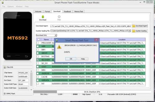

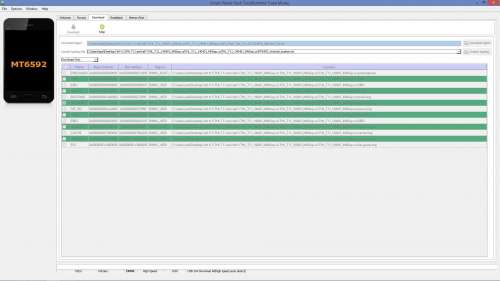

Leírásnál az volt a baj hogy már ott megakadtam hogy a sajátgép nem hozta ki, ezért akadtam fent.
Este csak sikerült, mert végig ment, és fel is rakta a CWM-et úgy ahogy a képen volt.
CWM-et behozta, wipe-oltam, be is jött a gyári rom, de 10-15 perc után úja meghalt.
SD-re feltettem a KK-t, mondom most már nincs mese. CWM-ből feltelepítettem éjfél körül
azóta nem volt semmi gond szerencsére.

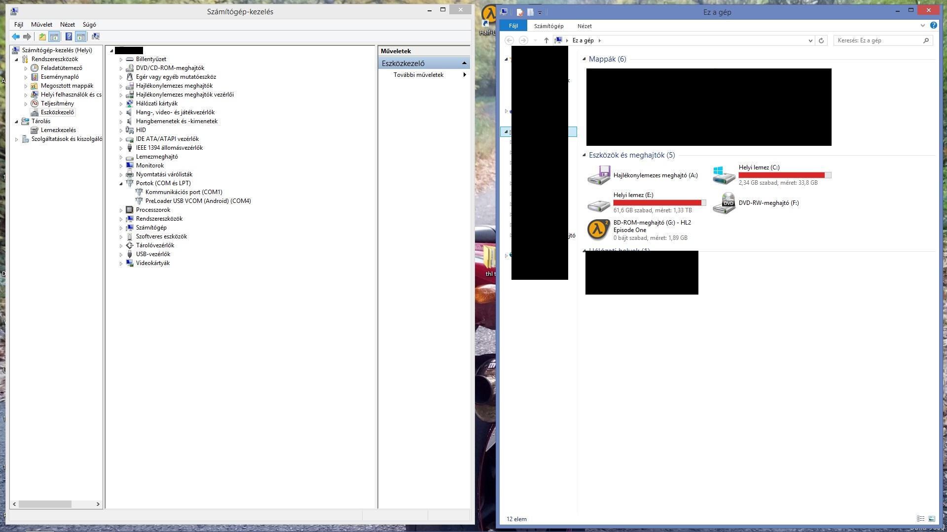

Akárhogy bűvölöm a gépet nem jön be a sajátgépben eszközként a telefon. Amúgy jól értelmezem, hogy csak akkor hozza ki, ha rá van dugva a telefon, mert akkor lehet a driverek jók csak, hogy újraindulgat a telefon azért nem jön be? -

Amíg a telón "fekete" a kijelző, ahogy bejön a thl logó egyből eltűnik eszközkezelőből, majd ha újraindul akkor megint előhozza.
Vagy ez nem gáz hogy a sajátgépben nem látom a telefont meg folyamatosan újraindul? Nem merek hozzákezdeni amíg nem olyan mint a leírásban, mert félek hogy kuka lesz. -
