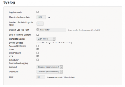

Köszönöm, meg is jelent a fájl és írogat is bele szépen!
ftamas0201
Intruder2k5
#5741
Köszönöm, akkor kipróbálom, hogy bekerül-e valami abba a mappába reggelre. Egy txt-t kell majd találnom ott vagy létre kell hoznom esetleg hogy legyen mibe írjon?

A tomaton belüli logolást szeretném a rácsatolt HDD-re menteni.
Ez a beállítás így megfelelő és mindent logolni fog? Szeretném ha tudnám tárolni a logokat azért, hátha valami érdekesre fogok bukkanni
A HDD-m mountolva van nas néven, nem tudom hogy az elérés így helyes lesz-e. (Router mappába tárolnám)
Előre is köszönöm
