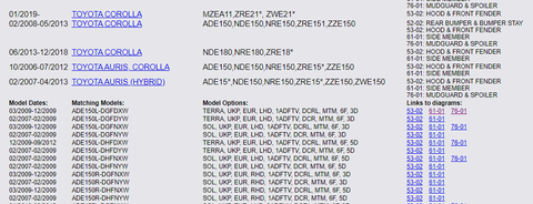

Menj be egy Toyota vagy Peugeot márkaszervízbe (szerintem utóbbi olcsóbb). Általában nem vészesen drágább és nem kell postaköltséget fizetni. Hondához én rendszeresen márkakerbe jártam gyári alkatrészekért, minden olcsóbb volt mint bármilyen webshopban.
Online nem találtam ingyenes cikkszám katalógust még Peugeot Rifterhez sem. Kerestem Opel Vivarohoz is mert abban is ugyan ilyen van, de ahhoz sincs. -
flegga92
Aurishoz néztem a leszorító csavart márkaszervízben kb 5-6e Ft volt.

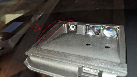

Minden benne van. Sávelhagyás figyelmeztető jól működik, tábla felismerőnek sok értelme nincs, nem tudja, hogy nálunk feloldja a kereszteződés, ezért van, hogy 10 km múlva is kint van, kamion hátuljáról beolvassa a "sebességét". Vészfék asszisztens is jól működik először csak figyelmeztet, de a féket is bevágja. Néha ha kanyarban van, hogy parkoló autóra bejelez.
Arra érdemes figyelni, hogy a faceliftnél kikerült a szenzoroktól a fűtőszál 2016.06 előtt tuti nincs, kábel sincs kiépítve, utána van kábel fűtőszál pedig tök random. 30k körül van a fűtőszál + kell frissíteni az ECU-t. Fűtőszál azért érdemes, mert párás időben nem működik, 15 perc klímázás megoldja a gondot.
Így néz ki a fűtőszál:
