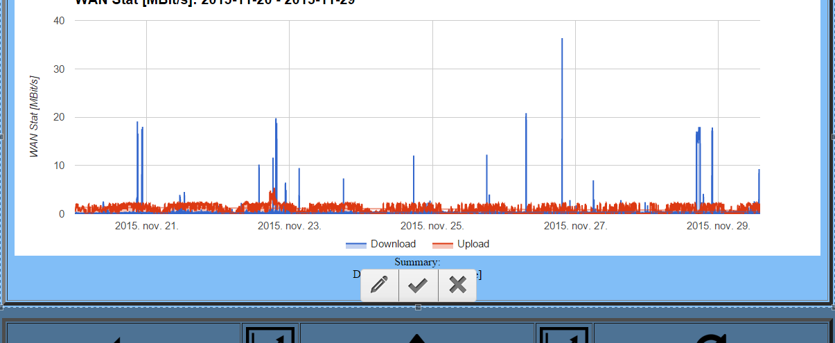

Az alábbi kép egy 1043 V2 adatforgalma (ugyanaz mint a V3), az elmúlt 9 napban a csúcsok az a transmission, jól látható, hogy mi a maximum. és mi az átlagos...
maximum 36 mbit/s ->4 mbyte/s
átlag 16-24 mbit/s -> 2-3 mbyte/sAz adatok 1 percenkénti átlag sebességet mutatnak.
