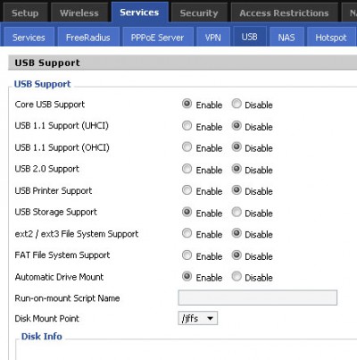

#5201
Semmi gond nincsen, felmountolhatod grafikus felületről is, akár gyári fw-ből is, ha tudod...
De nem fog sikerülni! Ehhez mindenképpen DD-WRT kell! Mondjuk special ehhez semmi parancssorra nincs szükség, webes felületen tudsz mountolni.
Persze ez sem kötelező senkinek, lehet maradni a gyári fw-nél... Hidd el, én szívesen segítenék ha tudnák olyan linkkel, ahol le van írva, hogyan állítsd be a torrent klienst a gyári fw-ben, webes felületen, csak egér használatával, de ilyen nincs! Vagy próbálkozol a létező megoldásokkal, vagy mint mondtam az előbb, maradsz a gyárinál. Sorry!
