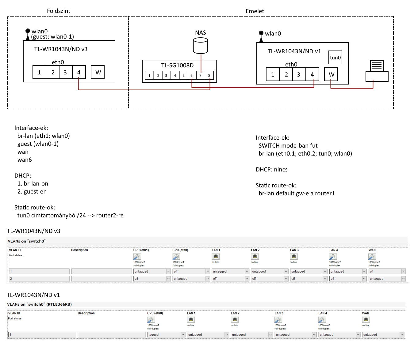

@Jocó@
Guest wifi hálót akarok létrehozni "okos" eszközeim számára.
Évekkel ezelőtt itt a 1043-as topicban megosztott guide-ok alapján WDS-be kötöttem két routert, Ethernet backbone-al.
Nah, azóta nem is nyúltam a router-ekhez, tudásom is megkopott kissé.
A fő routeren sikerült is guest wifi-t létrehozni. A gond a másodlagos "routeren" van.
Ott hogyan kezdenétek hozzá?
- Kihúzni mégegy kábelt nem tudok a két eszköz között.
- Szétvágni a gigás linket két 100-asra nem szeretném
- A swith-router2 sorrendet fel tudom cserélni, ha az segítene.Esetleg a router2-n létrehozni a guest hálózatot, saját DHCP szerverrel, esetleg saját IP range-el, de minden forgalmat static route-olni a router1-re?
Csatoltam egy képet a jelenlegi topológiáról.
@Jocó@
bnorci71
#66139
Nagyon általános a kérdés, kevés infóval. Cserébe a válasz nagyon hosszú. Remélem elolvasod
Először a kábeles kapcsolatot tedd rendbe. A Wifi csak hab lesz a tortán.Amit szeretnél, az a gyakorlatban is működőképes. Én is így használom.
UPC Modem (bridge mode) --> 1043ND v3 (router, dhcp szerver, wifi on, WDS on) -> 1043ND v1 (5 portos switch, dhcp ki, wifi on, WDS on)
Az alábbi módon próbálnék rájönni a probléma okára:
Fognék 3 sört.
0, A Modem állítható bridge és switch mód között? Az elsőnél a modem nem lát el router feladatokat, odaadja a világ felé publikus IP címed a LAN-on beledugott eszköznek. Oldja meg az a route-olást.
Switch mode-ban bekapcsol a modemben lévő router. NAT-ol. Több gépet is tudsz a LAN portjaiba dugni, és a WiFi is megy rajta.
1, Modem és 1 router együtt, PC beledug kábelesen : van net az eszközön?
2, Modem és 1 router együtt, WiFi : van net az eszközön?
3, Modem, 1. router bele, 1. router LAN lábába bele a 2. router WAN lába. 2. router LAN lábába PC bedug kábelesen : van net az eszközön?Ami itt gond lehet, hogy ha egy termékcsaládon belülről van két routered, akkor valószínű a LAN-ok alhálóját ugyanabba a tartományba NAT-olja.
Példa:
Ha a modem switch mode-ban van, akkor modem adja az IP-t az első routernek, mondjuk: 192.168.1.2
Ha bridge mode-ban, akkor ez a lépés kimarad.Első router megkapja 192.168.1.2-t a WAN lábon, a LAN lábán pedig 192.168.1.1-254 oszt valami címet. Mondjuk 192.168.1.2-t a PC-dnek. Itt már megáll a tudomány, mert a 192.168.1.2 el akarja érni a 192.168.1.2-t. Megoldás: a routered LAN lábán figyelő DHCP szervernek meg kell mondani, hogy 192.168.2.x-be osszon címet.
Beledugsz még egy routert az első routerbe, az megkapja a WAN lábán a 192.168.1.x-es címet, és a LAN-on az is ilyen tartományban akar osztani. A megoldás itt is, hogy tedd másik alhálóba a LAN-on ülő DHCP szervert.
Legrosszabb esetben van 3 eszközöd, amik ugyanolyan alhálón kapnak és osztanak is címeket.
Ekkor van 2 alhálózatod otthon. Azt fogod látni, hogy a második routerbe dugott gépeid elérik az első routerben lévő gépeid, és netezni is tudnak. Az első routerben lévőek meg nem látják a második routerben lévőket. Ez azért van, mert a második router elrejti őket.
Itt felciccentem az első sört.
Bekapcsolom mindkét routeren a Wifi-t. Különböző csatornákra teszem őket, eltérő SSID-vel. Mindkettőre csatlakozok mondjuk egy telóval, megnézem, van-e net rajtuk.
Siker esetén felciccentem a második sört.
Ha szebb munkát akarsz kiadni a kezedből, akkor a második routeren kikapcsolod a DHCP szervert a LAN lábakon, majd a második router egyik LAN lábát dugod be az első router LAN lábába. Gratulálok, egy alhálóra kerültek a gépeid.
Wifi-ket mégnézem, mennek-e még?
Itt már a teremtés koronájának érzem magam, és nyúlok a harmadikért.
Ha nagyon szereted magad szivatni, akkor nem állsz meg itt. Kedvesednek mondod, hogy szaladjon le még nedűért a közértbe.
Ekkor van neked még 2 darab Wifi hálód, különböző névvel. Ezeket jó lenne egységesíteni. Szerencsére ezt már leírták helyettem: [link]
Ha fogytán vagy a port-oknak a második router környékén, és mindegyik számít, akkor meg tudod még csinálni, hogy a WAN lábból LAN lábat csinálsz. Ehhez a VLAN tag-eléssel kell kicsit játszani.

Egy kis iptables és QoS segítséget szeretnék kérni!Adott egy V1-es vargalex-es firmware. Maga a szerkezet sok-sok vargalex firmware-t megért már, és rengeteg scriptet utólag én tettem rá. Ebből kifolyólag a fene se emlékszik már rá, hogy évek alatt mely konfigokba nyúltam bele pontosan
Van ugyan egy kis listám, hogy nulláról hogyan kellene mindent újra beállítani, de ez kb. 1-1,5 napos procedúra lenne (teszteléssel), a routert meg az egész család használja.Alap QoS-t szeretnék beállítani. Első körben az összes wifi-n csatlakozott eszköznek szerettem volna prioritást adni, de mivel erre nem találtam megfelelő iptables szabályt, így lejjebb vettem az igényekből, és kijelöltem pár eszközt, és pár szolgáltatást, aminek prioritást szeretnék adni.
Minden másnak „low” besorolást, és az alap, UI-on elérhető QoS mellett döntöttem.Be is állítottam ezeket, de tesztelés előtt belenéztem az iptables-be, és akkor láttam, hogy egyéb QoS beállításokat is tartalmaz („Mark”-ol pár csomagot).
Konkrétan a „Mangle” tábla „qos_Default” lánc 3. sorától a 10.-ig nem tűnik ismerőnek.
Az is lehet, hogy évekkel ezelőtt próbálkoztam valami csoda script-el, ami nyomott hagyott maga után.
A „qos_Default_ct” lánc viszont tükrözi a UI-on beállítottakat.Kérdések:
1. Szerintetek is törölhető, - nem vargalex default - a „qos_Default” 3.-10. sora?
2. Valaki, akinek vargalex firmware-je van, és nem állított még QoS-t, az be tudná másolni ennek a parancsnak a kimenetét? : iptables -nL -v --line-numbers -t mangle
3. Ugye, ha "low" besorolást kap valaki, attól még tudja használni a teljes upload sávszélt, ha van szabad kapacitás?
4. Fentről lefelé haladva kell megadni a szabályokat? Tehát a legáltalánosabb alulra megy?
5. Láttok-e valami nagyon elrontott dolgot a QoS-ben?A router a 192.168.5.55-ös címen érhető el belső hálózatról

Tapasztált már valaki
WPA: received EAPOL-Key Error Request (STA detected Michael MIC failure)
hibát?
Windows XP SP2-es kliens levágódik a hálózatról.
Utólag lett WPA2 támogatás telepítve az OS-re.Google hozta is az első linken: [link]
Vargalex 0.7-es firm.
Mit lenne érdemes csinálni?

Tapasztal valaki a vargalex féle firmwarrel wifi gondokat?
Annyi javult a régebbi OpenWrt-khez képest (10.03 backfire ~201xx verzió), hogy bgn módot használva már nem dobja le a g-s klienst, nem szakadozik a net.
A felhasználó saját véleménye szerint az internet lomhább, és ha készenléti módból visszatér a számítógépe, mindig kézzel kell javítani a kapcsolatot. Tiszta g-s módot használva, ez nem így volt állítása szerint.
