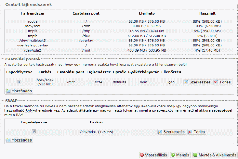

Segítséget szeretnék kérni, nem értem ezt a mount dolgot. Firmware: 1.1.7.
Első körben sikerült berepülnöm swap+maradék ext4 megoldással a külső 80GB-os hdd-t.Majd, telepíteni szerettem volna még 1-2 csomagot, lighttpd stb. de nincs elég hely, ezért szerettem volna bővíteni a lehetőségeket. Ismét a 8081-es porton található tool-hoz nyúltam, hogy csapja akkor 3 felé a hdd-t, pivot/overlay-es megoldással, de az alábbi a helyzet és semmit nem enged módosítani, még a pipát sem ha kiveszem, pedig korábban ez is működött:
A partíciók elkészülnek, csak épp marhára nem úgy, ahogy jó lenne. /mnt-be bekerül az 512-es, hozzáadni pedig szintúgy nem engedi a maradék helyet.
Ha átírnám, hogy 512-es ne /mnt legyen, akkor mentés/alkalmazás után homokórázás után visszaáll minden beállítás a képen láthatóra. Bármit is csinálok..Ötlet esetleg? Megköszönném, mert extroot nélkül semmi tér nincs sajnos fejlődni webszerveres irányba
Köszönöm ha van! -
Mi5i
*update: megjavulni látszik a dolog, magam sem tudom mitől.
Visszakerült a gyári fw-t, majd abból a legújabbat. Használtam pár órát, semmi gond nem volt vele. (Közben volt gépnek restart, lehet ennyi volt a baja...)
Aztán ismételten fel az openwrt és lássak csodát, azóta megy minden szépen. Kopkopp
