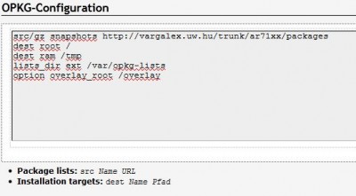

vargalex
#16617
nem az overlay-ba akartam rakni, oda csak azért akartam helyet, hogy tudjak rakni unzip-et, midnight commander.
mert az a terv hogy wget-el leszedem a fimware-t, kicsomagolom, és az elöbb általad is irt megoldással felrakomhogy tudok midnight commandert telepíteni?
az opkg install mc gondolom nem az mert kiirja hogy 120kb nem elég neki... -
