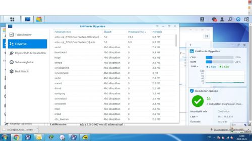

Igen de a ram sosem fogy el,kb 50%-nál tovább sosem megy fel akár mit indítok el!
Nfs-el megy a film lejátszása mert ezt ajánlották és s régi lejátszóval is így csináltam!Hát igen és akkor nem is volt olcsó,ezért kérdeztem hogy már elavult volna erre a pár feladatra amikre én használom???
tobias40
Pontosan ezt csináltam eddig!
Mindent leállítok akkor is 40%-on megy a proci folyamatosan,néha még e-fölé is ugrik!
(és néha még így is felugrik 90%-ra is!!
)3d iso elindítva,ahol 5MB/s körül megy a film ott nem szaggat de amikor gyors mozgások és részletesebb képek indulnak és felugrik 7MB/s -ra és a-fölé na ott beszaggat a kép és a hang is akár 10 mp-re is!
Mondom közben "elvileg" nem futtatok semmit!!
Miket csináljak még vele?Újra kellene esetleg telepíteni vagy mi?
Syno-router restart már megvolt de nem változik semmi!!Viszont az erőforrás figyelésnél állandóan különböző kiírások ugranak fel ami mutatja is hogy melyik mennyit fogyaszt a prociból,de ezek változnak!
Csináltam printscr-t hogyan tudom a képet előhozni és ide bemásolni,úgy könnyebb lenne sztem ha látjátok miket mutat!! -
tobias40
Hmm,most full sávszéllel tölt fel a torrent (1,2 MB/s) és most is 80-100%-on pörög a proci,és csak a kamera progi fut mellette!Egy 2 TB-os WD Green vinyó van benne szinte tele,deez nem befolyásoló tényező sztem)
Ez normális(egy ilyen nas-nál) vagy hol keressem a problémát?
) de ezekre még nem volt szükségem...
