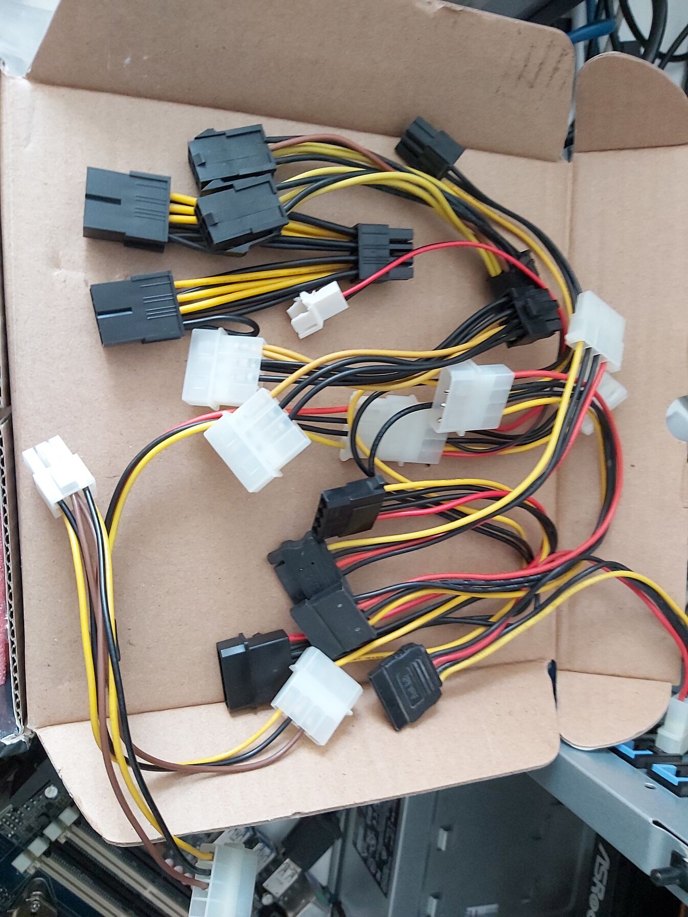

Az IDE csatis toldók minőége szintén egy másik horrormese :S Ha azzal stabil valami, akkor mindennel.

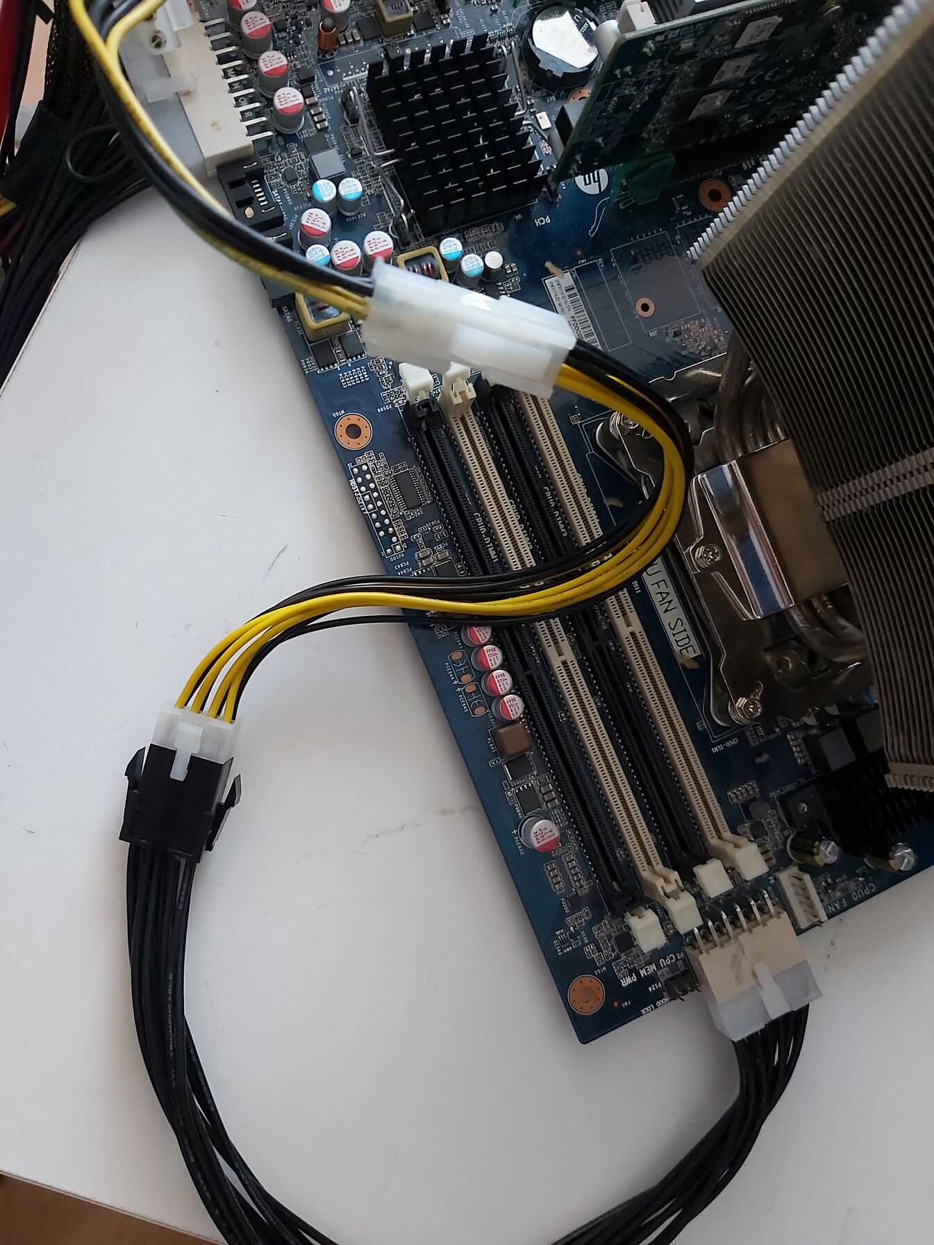

Teszteltem 247w-os tesla C2075 húzva egy azaz egy molexen keresztül elosztókkal (rohadt sok osztóm van bontott gépekből) Eredmény az hogy érezhető volt valami melegedés a kábelen furmark alatt, játékok alatt semmi. Ráadásnak HKC táppal aminek a molex kábele azaz egy rohadt szálon ment keresztül minden igencsak vékonyabb volt mint a márkás tápokén.
A gond azzal van hogy a csati laza akkor ott lesz melegedés. Minőségi vastag kábeles és masszív csatiknál ez nem gond. -

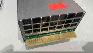

Pedig van firmware a PSU-kon is, ez inkabb szervereknel fontos:
"There's almost always an EEPROM in the PSU as well used for storing things like power supply model, revision, and serial. That's how the server knows what model and wattage PSU is inserted - it simply reads this EEPROM over SMbus."
Pelda kiolvasott EPROM-bol:
Power supply 1 (AC - PoE) present, status ok
Model Number: 23-0000142-02
Serial Number: AIDS
Firmware Ver: B -
