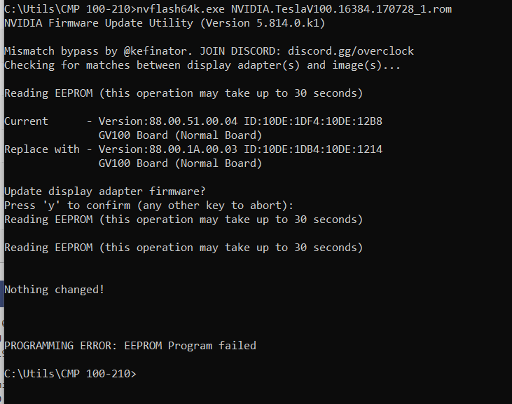

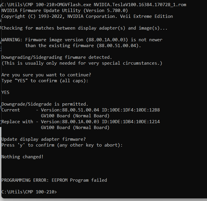

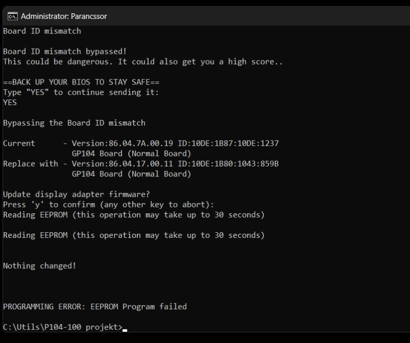

Valakinek egyáltalán volt sikere ezekke a feltört flashelőkkel?
Náltam egyik bányászkártyán sem működtek, egyik féle sem, több gépben próbáltam.
Techpowerup fórumáról egyik készítő törölte magát a másik meg novemberben jelentkezett be utoljára.
