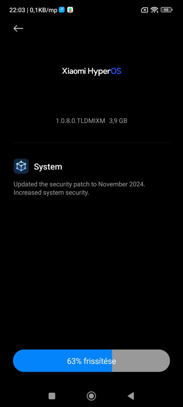

KACSX
Kijött az 1.0.8.0 is, a novemberi biztonsági frissítésekkel. -

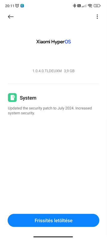

BoJa1974
Sziasztok. Ezt másnak is bedobta akinek be volt ragadva?
Júliusi security patch van benne. -
