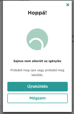

UPC wifree szolgáltatást próbálom már jó hónapok óta masszírozni, de sajnos a weboldalon hiába nyomnék rá, hogy bekapcsolás, ezt a hibaüzenetet kapom:
úMar 3 ticketet nyitottam rá, és a 3. már erőteljes volt . Azt mondták, hogy törlik a regisztrációt, mert tuti azzl lesz a baj. Hát újra regeltem aztán mégis ugan az a probléma. Van tippetek mi lehet a megoldás?
Köszönöm! -
