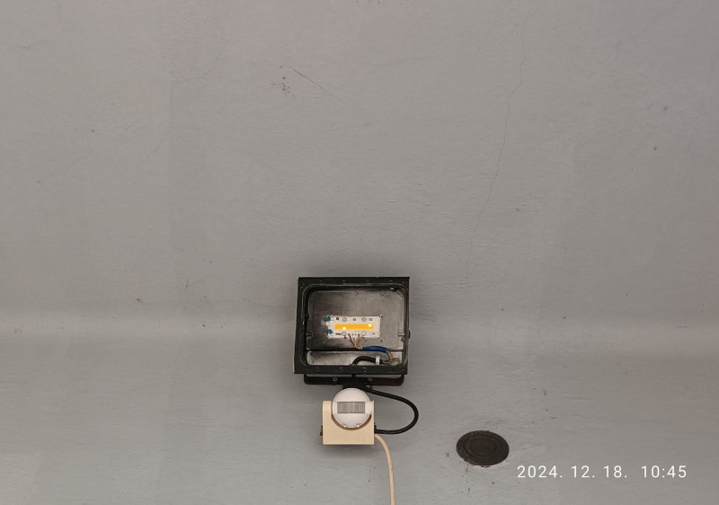

Nem volt napon , az egyik egy első bejárat a házba , egy kis beugróban , előtte egy hatalmas selyem akácfa , egész nyáron árnyékot tart , a másik az egy hátsó bejárat a házba , és előtte van egy nyitott kisfolyosó és oda van felszerelve , de itt egy kép , tegnap csináltam !
A LED -et ne nézzétek saját tervezés
, ez most megy , látszik is rajta , hogy a gömb az fehér , amikor cseréltem szét szedtem , mind a kettőt és sikerült ősze rakni !
Szemre nem láttam semmit rajta ( itt gondolok egy elengedett forasztásra , felpúposodott alkatrészre ) , megpróbálok utánna nézni , hátha találok olyan kis mikró kapcsolót Kínából , és kicserélem ( nem az érték , csak kíváncsiságból , hogy az volt e a gond )
Most jön Kínából 10 darab ijen [link] , de ez már nem szétszedhető !! -

pontosan ezt , elnéztem a bedugót , mondom sebaj , elmentem egy üzletbe és vettem egy ilyen
