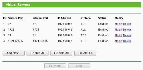

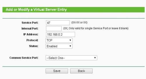

üdv
tud valaki segíteni vpn tűzfal beállításában? Eddig egy linksys router volt amin elvileg jól ment a dolog, de elromlott most egy tplink routeren próbálom beállítani de panaszkodnak, hogy nem megy
ezek a beállítások vannak a routerben:
most épp mindent beállítottam amit találtam, hogy engedélyezni kéne bár a 1723as port beleesik a 1024-65535 tartományba, utóbbit most állítottam be, még nem teszteltem
Az érdekes pl mobil internetről egyből csatlakozik, és hol megy hol nem, de nem vagyok ott amikor csatlakozni akarnak otthonról, nem látom mit ír ki pontosan, az ip cím nem változik, az nem lehet probléma
valaki le tudja pontosan írni, mit állítsak, az első kép egyértelmű, a második kép a modify gombra kattintva jelenik meg, mindegyiknél ugyanolyan
Thx!
