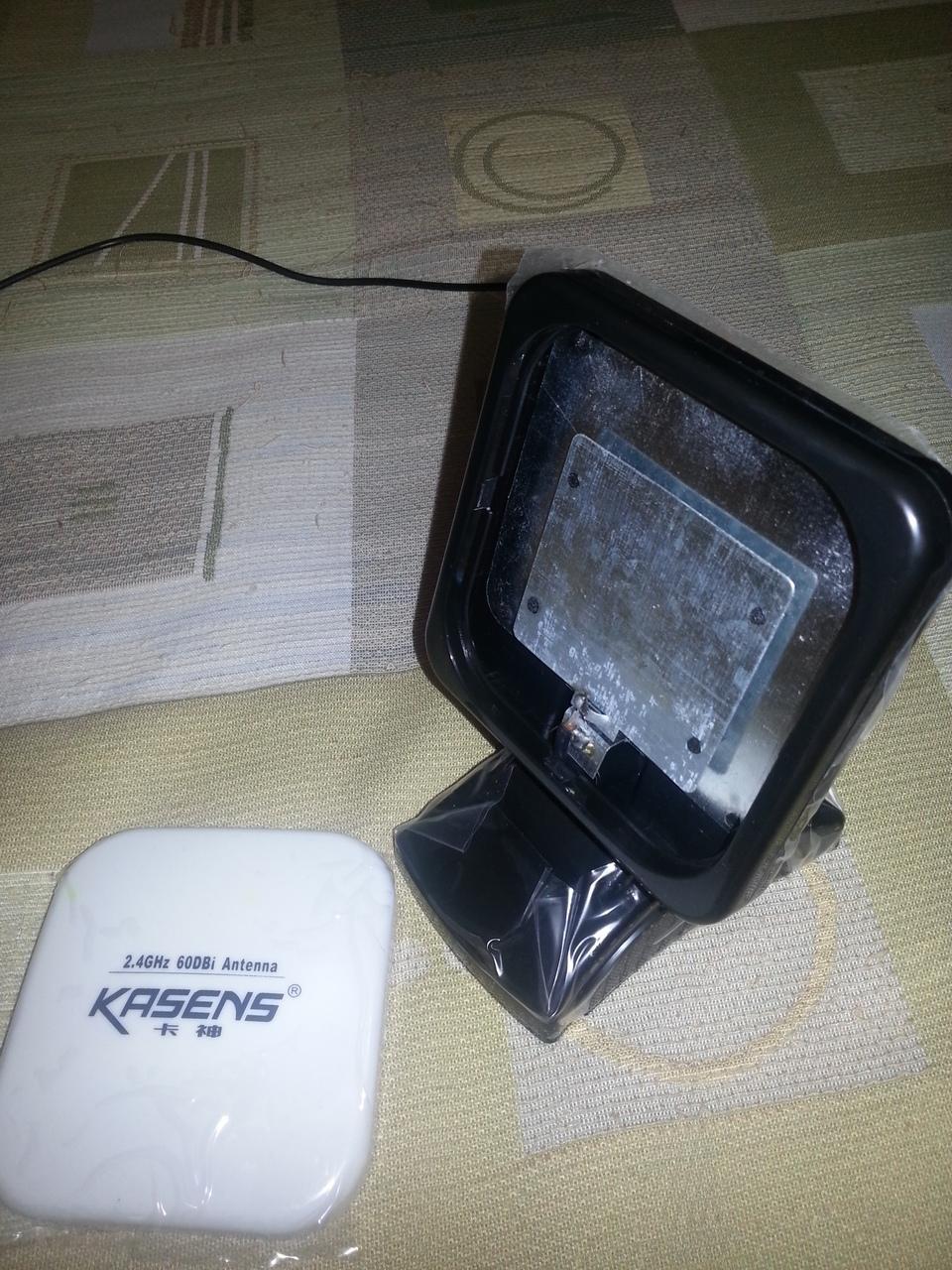

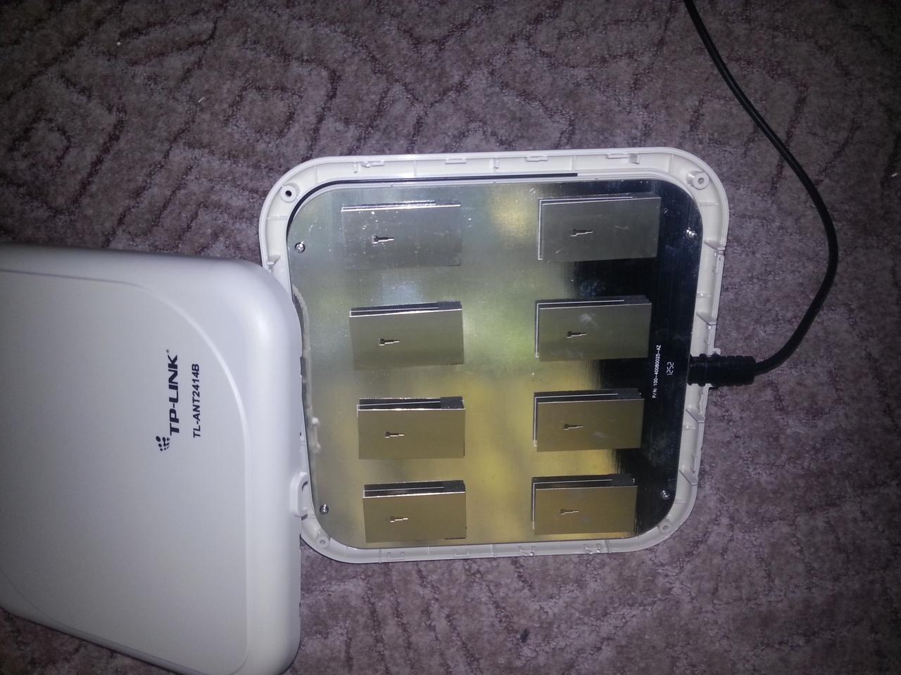

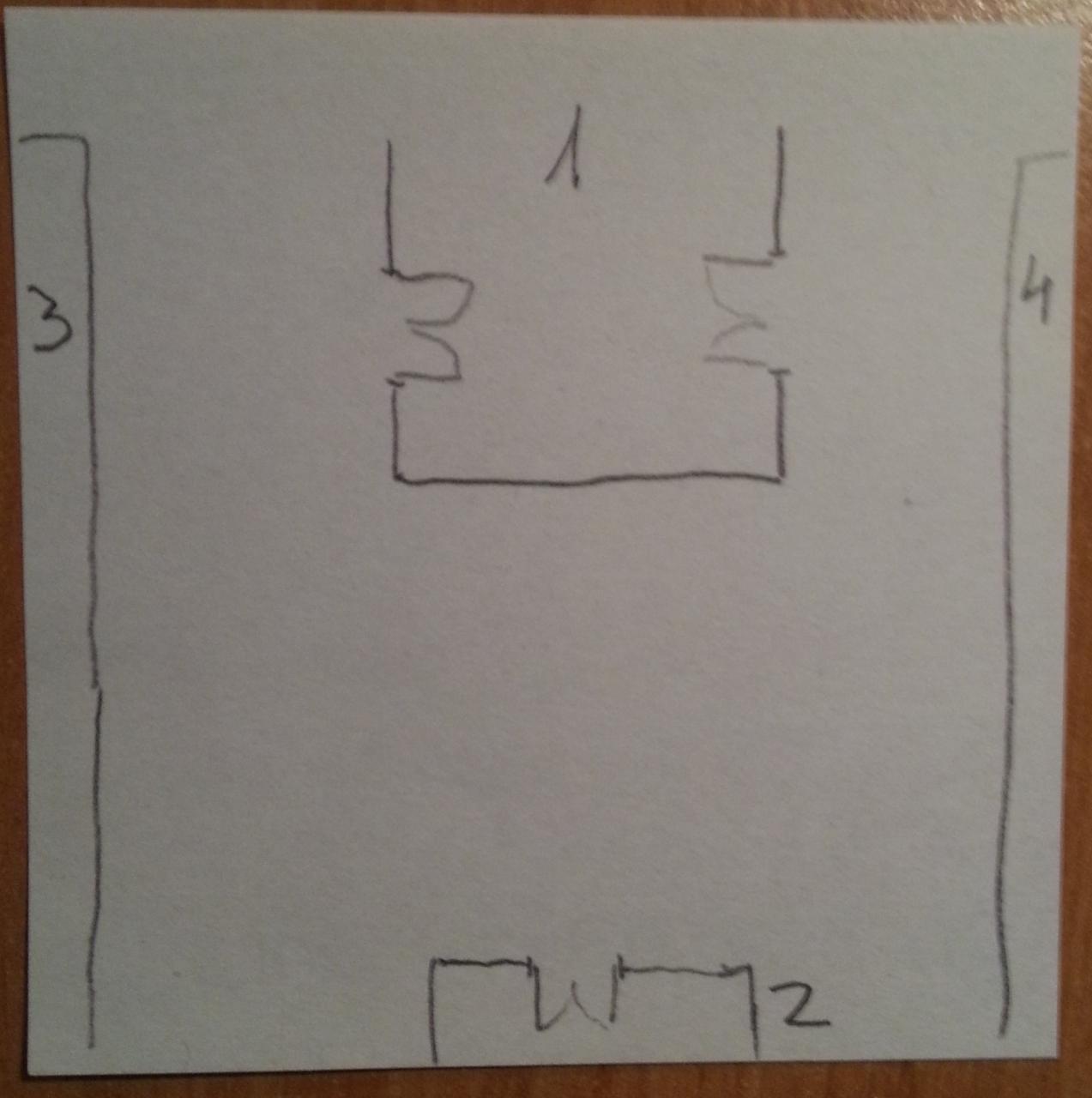

Megismételtem a tesztet, csak most előbb gyártottam egy ilyet, és azt is kipróbáltam. Letöltöttem a notira az inSSIDer-t és a szemközti utca egy konkrét hálózatának a decibel értékének változásait figyeltem. Most csak a TP-LINK TL-WN722N adaptert használtam a különböző antennákkal, a Kasens adapterét lusta voltam előbányászni.
Tehát sorendben:
TL-ANT2414B 85-86 dB
Kasens 990WG 87-88 dB
a 4 dBi-s kis antenna a tésztaszűrővel, illetve a házi gyártmányú biquad antenna egyaránt 89-90 dB -
And
Látom, a Kasens adatainak hitelessége másokat is meg tud röhögtetni, ez már erős pozitívum ebben a topikban
. De azért volna egy javaslatom: a látható hálózatok egyszerű darabszáma helyett jobb lenne azok térerejét "mérni". Ugyanis előbbi nem sok információt rejt, a hasznos irányszög csökkenésével a nem a fő sugárzási irányba / térszögbe eső AP-ket szépen kizárod a vételből. Az antennák nyereségének növekedése pedig éppen abból ered, hogy egy nagyobb valós nyereségű példány egyre kisebb térszögbe sugároz (és visszafelé is: ugyanakkora térszögből vételez jeleket). Tehát lehet, hogy egy valódi nagyágyú antenna nem sok hálózatot lát, de jóval nagyobb térerővel, mint a kisebb / kamu nyereségértékű példány.
Ráadásul észrevételem szerint még stabil, kültéri telepítésű eszközzel is pillanatról-pillanatra változik az éppen látható, egyébként nem halovány térerejű hálózatok száma, pedig kültéren nem jellemző azok gyors mozgása, egyszerűen ilyen a hálózatkeresés természete.
A "mérést" pedig azért tettem idézőjelbe, mert a wifi-eszközökkel és 'jelszintmérő' szoftverekkel történő indikálást sok mindennek lehet ugyan nevezni, de mérésnek (főképp pontos, hiteles mérésnek) semmiképpen sem, mivel a wifi eszközök nem műszerek, nem a valós mérés a céljuk. Arra viszont remekül megfelel ez a módszer, hogy relatív jelszintváltozást - az eredeti helyzethez képest nagyobb vagy kisebb térerőt - detektálj vele: ha kijelölsz egyetlen távoli, lehetőleg 'átlagos' térerővel vehető (hogy a 'mérés' során azért legyen tartalék lefelé és felfelé is indikálni a változást) AP-t, akkor az antennacsere elég látványos változásokat hozhat annak a konkrét hálózatnak a vételi térerősségében. A módszer sajnos - a neten egyébként gyakran látható, tévesen levont következtetések ellenére - antennanyereség mérésére nem alkalmas, éppen a megfelelő jelszintmérési pontosság hiánya miatt. Utóbbihoz pontos, kalibrált (bemért) jelszintmérők vagy spektrumanalizátorok kellenének. De a házi "térerőmérés" így is remek összehasonlítási alapot jelenthet arra, hogy a normális gyári antennákéval össze lehessen vetni az ilyen Kasens-szintű ócskaságok valódi képességeit. Oké, a 60 dBi már akkora hülyeség, hogy annak megállapításához messze nem kell antennaszakértőnek lenni, mivel ebben az esetben a dzsunka gyártó majd' öt nagyságrenddel (százezerszeresére!) lövi túl az antennája valós képességeit, de hát nem csak ilyen csillagászati szintű túlzások léteznek a témában, hanem sokkal hihetőbbek is, lásd például a Hardverapró néhány hirdetését a wifi-antennák kategóriájában. -

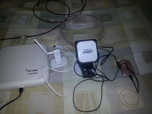

nemdan
Ez így szép és jó, de körsugárzót hasonlítani az irányítotthoz? Még ha egy irányba állítod akkor is teljesen más a szöge.
Ha a 4 dBi-s körsugárzó ennyi hálózatot látott, akkor az irányított antenna szépen körbeforgatva valószínűleg jóval többet látott volna. Amúgy ez a Kasens cucc is csak egy legenda. Szerintem 500 mW-tól többet az sem tud.

Szeretném közreadni gyors WIFI antenna tesztem eredményeit. Csak azt próbáltam ki, hogy melyik mennyi hálózatot lát.
A szereplők:
1. TP-LINK TL-WN722N adapter a saját cserélhető 4 dBi nyereségű antennájával.
2. TL-ANT2414B külső antenna a maga 14 dBi nyereségével.
3. Kasens 990WG ami a gyári specifikációja szerint (khmm) 60 dBi nyereséget tud.
4. Tésztaszűrő(mert valahol olvastam, hogy az is meglepően jó eredményeket tud produkálni.)
Mindegyik antennát kipróbáltam mindegyik adapterrel, azokat ugyan arra a helyre tettem, ugyan abba az irányba néztek.
Kasens 990WG adapter a saját antennájával 19 hálózatot látott.
Kasens 990WG adapter a TP-LINK TL-ANT2414B antennával 23 hálózatot látott.
TP-LINK TL-WN722N adapter a TP-LINK TL-ANT2414B antennával 22 hálózatot látott.
TP-LINK TL-WN722N adapter a Kasens antennájával 17 hálózatot látott.
TP-LINK TL-WN722N adapter a saját kis 4 dBi-s antennájával 28 hálózatot látott.
TP-LINK TL-WN722N adapter a saját kis 4 dBi-s antennájával és a tésztaszűrővel 24 hálózatot látott. -

ronda
Hello mindenki!
Mellékelek egy kis skiccet, hogy könnyebb legyen megérteni a megoldandó feladatot, amihez a segítségeteket kérem.
Tehát: 1-es épületben van wifi, amit 2-es épületben szeretnék használni. Az 1-es épületnek jobbra balra vannak ablakai, ezekkel az ablakokkal szemben pedig épületek, ahonnan visszaverődhet a jel. Az 1-es és a 2-es épület között kb 130-150 méter a távolság. A vételi helyen (2-es épület) rendelkezésre áll egy TP-LINK usb adapter és ehhez szeretnék egy normálisabb antennát.
A kérdésem az, hogy milyet javasoltok. Ilyenre, vagy ilyenre gondoltam. -
Köszönöm.
Nincs rálátás, épületen belül vagyok. Valószínűleg az alaphelyzetben néhány téglafalon kell átmennie. Ha elviszem a garázs másik végébe akkor már egy-vagy két födémen is ferdén. Gondolom a vasalt födém fogja meg.
A llinkelt antenna nem tűnik bonyolultnak, egy próbát megér maradék anyagból. -
And
A méreteit elnézve az antennája hagyományos félhullámú dipól lehet a maga 2 dBi-s nyereségével. Az adatlapja nem tesz róla említést, se ha ennél nagyobb nyereségű lenne, azt biztos nem hagynák ki a feature-k közül (a TP-Link se szokta kihagyni).
"[..] milyen nyereségűt kellene rá tenni, hogy menjen? Mennyivel jobbat? Lehet ezt így becsülni?"
Nem igazán. Ha a jelenlegi állapotról pontos jelszint-értékek állnának rendelkezésre, és tudnánk a szükséges minimum jelszintet (vételi érzékenységet), akkor lehetne számítani, hogy mennyivel nagyobb jel kellene a jelenleginél, és ez egyben a szükséges nyereségnövekedés értékét is megadná. Ilyen (pontos) mérésekre sajnos a wifi-eszközök önmagukban alkalmatlanok. Se távolságot, se egyéb körülményeket (pl. rálátás) nem említettél, de mivel a garázs egyik felében működik a link, az is elegendő lehet, ha a a saját antennáját egy koax-toldóval odébb (vagy kültérre, a feladó AP felé eső helyre) telepíted. Természetesen nagyobb nyereségű antenna is készíthető, leginkább irányított kivitelű, amivel 10 dB(i) többlet - például egy biquad segítségével - simán összehozható, de azt is érdemes kültérre, az AP-re rálátással telepíteni, azon ugyanis sokkal több múlhat, mint magán a nyereség emelkedésén. -
