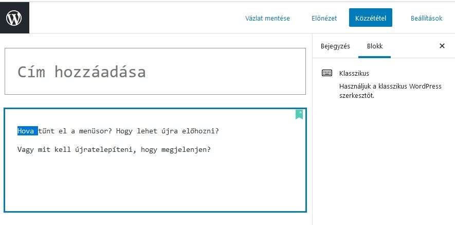

Lehet olyat, hogy összekattintgatom az adott szakaszokat vizuálisan, pl előző munkahelyek, tapasztalatok, iskolák, stb? -
tpeter77
Alakul!
Ennek a leírásnak hála, már majdnem minden újra a régi.
A szövegformázási kis menüsor nem jön fel buborékként, hanem a felső sávba költözött.
Ennek még nem jöttem rá, mi lehet angol neve, mert ha azt sikerül bekapcsolom, akkor hibátlan az oldal.Milyen szóra keressek rá vajon?
FeniX-
Küffődi oldalon ezt írják:
https://wordpress.org/support/topic/visual-editor-not-showing-7/
In table <usermeta> of the 'working site' I found record <rich_editing = true> for my user id.
The new site did not have that one. After adding that record into the table the visual editor started showing up again.
umeta_id > [new number]
user_id > [my user id]
meta_key > “rich_editing”
meta_value > “true”
INSERT INTO[TABLEPREFIX]_usermeta(umeta_id,user_id,meta_key,meta_value) VALUES (NULL, ‘[YOUR_ID]’, ‘rich_editing’, ‘true’);
- Szóval, elvileg ez a rich_editing lesz a kulcsa annak, ami neked kéne. -

Ez egy teljesen szűz telepítés volt?
Az adatbázis is új volt, és visszatöltötted a mentésedet?
Akkor talán abban már korábban volt valami gond.
Van még korábbi mentésed? Azt kipróbálva, ott működik?
Ha igen, esetleg kézzel érdemes a két wp_options táblát összehasonlítani, hátha ott látszik valami különbség. -
FeniX-
tpeter77
#7658
A wp_options táblát kéne még megnézni / visszatölteni, mert elvileg az vezérli, hogy milyen szerkesztőd legyen.
De mivel a wp szinte mindent az adatbázisba ment, így az előttem szólók jól írták, hogy igazából bármi bekerülhetett a rekordokba, ami ki tudja, hogy mit csinál később..
talán egy friss wp telepítés + legutolsó mentés megoldaná. -

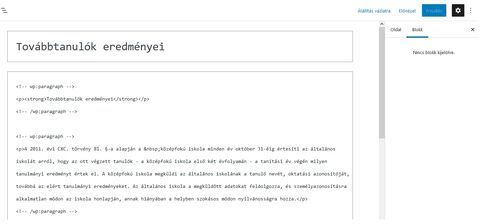

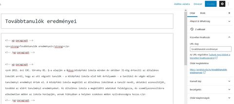

Ha rákattintasz a bekezdésre, kéne lennie egy beállítások résznek, ahol megadhatod, hogy "vizuális szerkesztés" legyen, mert ez a "szerkesztés html-ben" - fajta nézet.
De - gyanítom - bár nem néztem meg tüzetesebben, de talán nem tud minden tag-et html-ként értelmezni, ezért ugrott át erre a nézetre.
Nézd át tüzetesen, hogy hátha látsz ott olyan karaktereket, ami nem értelmezhető html-ként, ez az első tippem. -

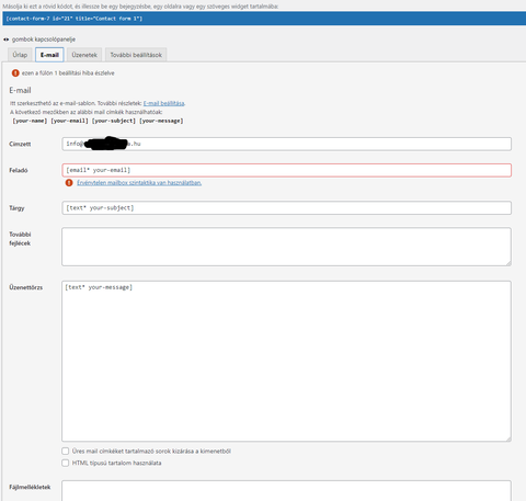

wp-content/plugins/post-status-notifications , név alpaján gondolom itt lesz a plugin.
Legegyszerűbb talán, ha a főbb függvényekbe, metódusokba beleraksz valami ilyesmit.<?php
$txt = "log szövege, amit ki akarsz iratni";
$myfile = fopen("debug.txt", "a") or die("Unable to open file!");
fwrite($myfile, __FUNCTION__.": ".$txt);
fclose($myfile);
?>Ez csak egy egyszerű logolás, viszont érdemes a plugin mappájában rákeresni a wp_mail / mail függvényhívásokra, mert azon a ponton küldené el az emailt a program. Ott kell esetleg logolni, kutakodni, hogy mi történik és hogyan.
https://developer.wordpress.org/reference/functions/wp_mail/
Itt pl. megnézheted, hogy hogy kéne működnie, stb.Találomra rákeresve, pl. vannak ilyesmik, amik debuggolják, hogy ha félremegy vmi a mailezésnél.
https://www.bobz.co/debug-wp_mail-functionDe az első linken is vannak használható hozzászólások:
pl. első körben ilyesmivel próbálkoznék.add_action('wp_mail_failed', 'log_mailer_errors', 10, 1);function log_mailer_errors( $wp_error ){$fn = ABSPATH . '/mail.log'; // Ebbe a fáljba írná bele a logokat.$fp = fopen($fn, 'a');fputs($fp, "Mailer Error: " . $wp_error->get_error_message() ."\n");fclose($fp);}SImán lehet, hogy csak valami az email fejlécében van elfuckolva,és amiatt nem hajlandó elküldeni.(beragadt a formázásom? ehhjj!) -
FeniX-
Nincs valamilyen logolási lehetőséged, hogy pontosan hol akad el? Debug.log -ba nem ír semmilyen hibát, ha az általános logolást bekapcsolod?
A pluginba esetleg logokat elhelyezni van módod? (Tudom, ez időigényes, ha nem turkáltad eddig a kódját, de nem lehetetlen. Amúgy nem az első eset, hogy hivatalos plugin supporttól nem kap segítséget az ember, pláne olyan esetben sem, mikor fizetős volt a plugin. ez elég bosszantó) -
