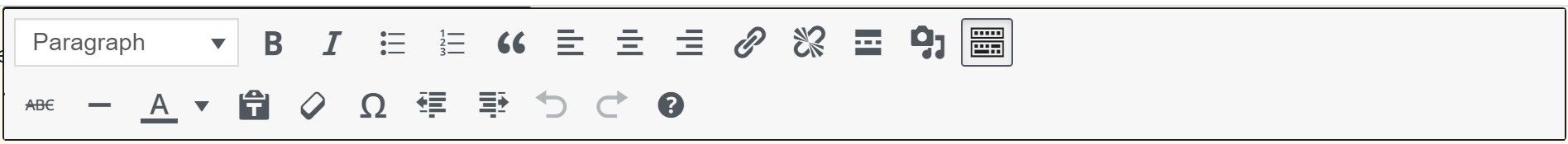

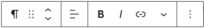

Hello,
Készítettem WP blog oldalt
Amikor elkezdtem akkor alapból volt egy mutató blog, amit átírtam.
ott ilyen a szerkesztő
ha én hozzá adok egy új blogot, akkor pedig ilyen
ez utóbbinál nem tudok képet beszúrni, és még rengeteg dolgot.
Nem találom sehol hol lehetne olyan szerkesztő mint az alapban van
Hogyan tudom azt elő hozni? -
