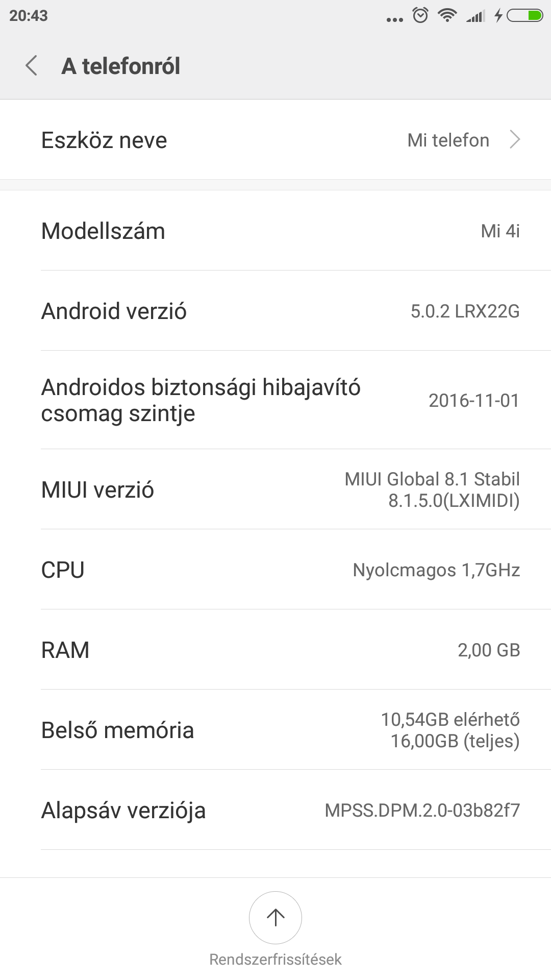

Kis infot kérek,mennyi tárhely van szabadon a 16gb-os változatban?Ebben is már összevont partíció van?Nincs elkülönítve tárhely a rendszernek??
Köszi

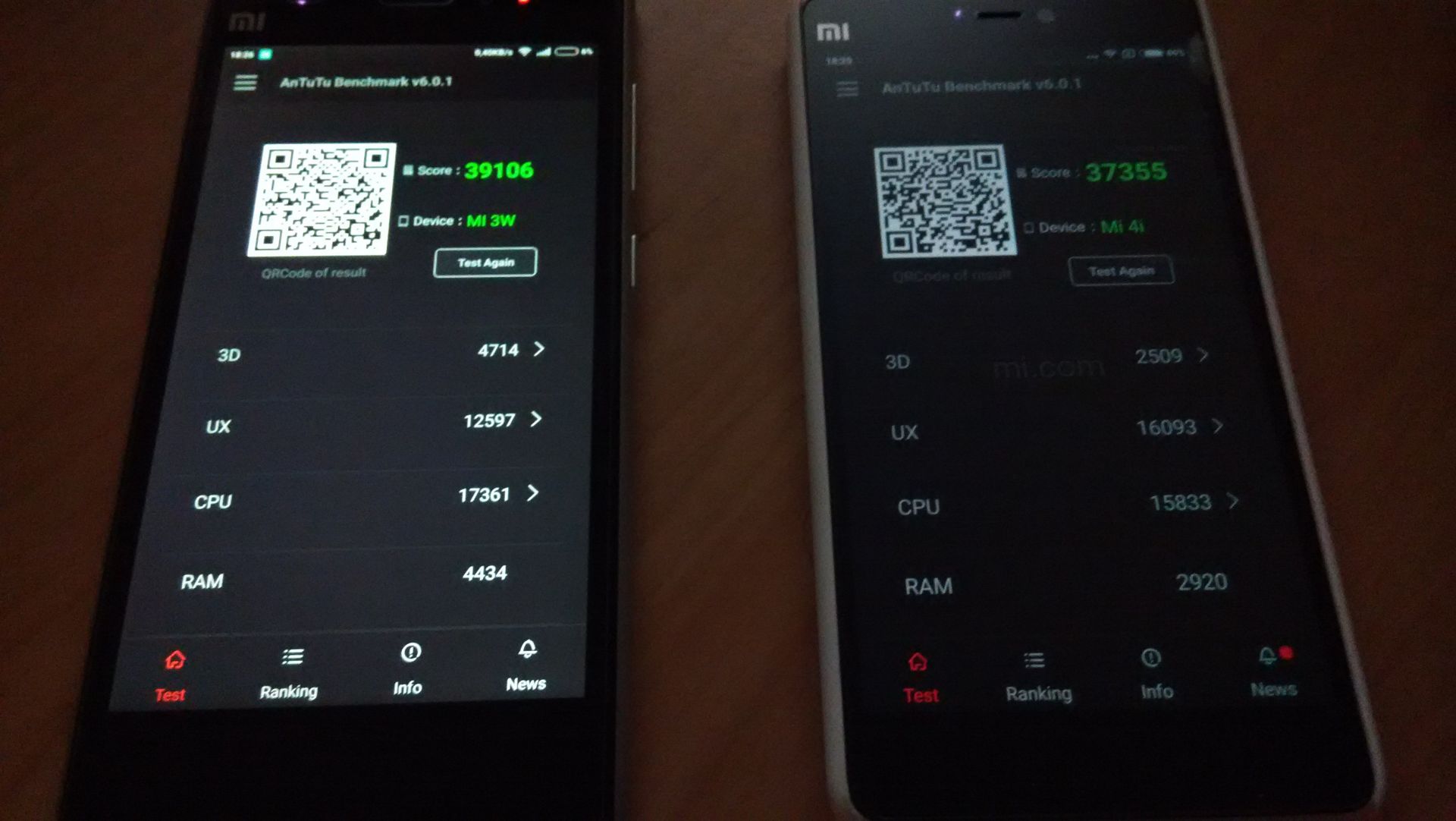

L4mie
7,0,3,0 ról tudok nyilatkozni, tud magyarul, stabil is, csak nálam eléggé darabos a miui
antutun hozza a megszokott 40k körüli pontot szóval teljesítményben nincs gond, csak a miui van fosul optimalizálva.
Másik, hogy kb 15-20% al kevesebb az akkuidőm vele.
Előtte az 5.9.24 el volt a legjobb, gyors, stabil, bírta az akku, abban nem volt magyar. aztán azt frissítették 5.9.25 re, na az valami hulladék volt, akkor tettem fel a recovery-t.mennyiért dobálja a gearbest most a mi4i-t?
