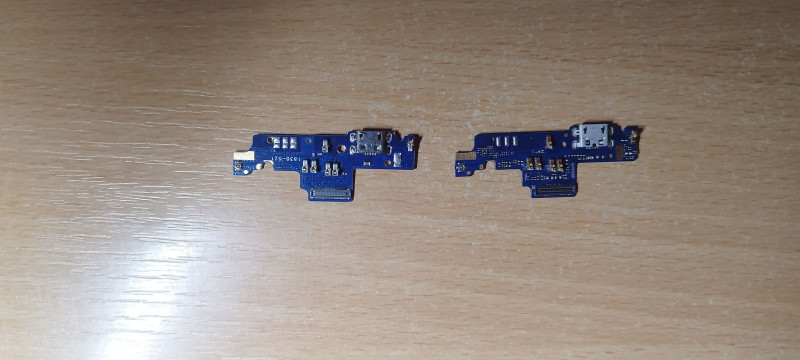

USB: megrendelésed nézd már meg hogy van-e olyan írva hogy "narrow" vagy "wide" mert szerintem a "nem jót" rendelted a készülékedhez. Úgy hiszem, hogy ez mindkettő "narrow" és chip nélküli (nem tud fast charge-ot) de neked "narrow" de chip-es van a készülékben.
Ha szétszeded majd akkor hasonlítsd össze ennek a Note 4X Global (CPU: 625) képeivel (az un. "wide" az szerintem csak a 2GB RAM / 16GB ROM változatban volt).HW gombok háttérvilágítása:

Most újra itthon vagyok mido közelben, utána néztem hogy mit rendeltem anno aliról, mindkettőnél a note 4x volt megadva..
Mindenesetre így néznek ki (elnézést kérek a kép minőségért, Note 11...):

Na megérkezett a kijelző is, tegnap az akksival együtt be is szereltem, most van egy vadonásúj állapotú midom
Az akksi amit évek óta rendeltem 41%on volt, egyelőre jónak tűnik. A régi meg annyira oda volt ragasztva, hogy a kiszedés nem volt túl egyszerű, így enyhén hajlítgatva volt itt-ott. Aztán letettem az asztalra, később vettem észre hogy elkezdett melegedni, úgyhogy kivittem a fagyba, az megoldotta a problémáját
A ragasztókat nem applikáltam be rendesen (mármint mindegyiken rajta hagytam a védőcsíkot), mert kétségeim azért voltak
A kijelző nem pixelhibás, szerencsére, a navigáció gombok háttérvilágítása nemmegy, de szerintem ez csak bug. A13-as LOS volt rajta, de rá is tettem az A14es crdroidot, nem hittem volna hogy a midon lesz az első A14-es élményem
Ja meg valamiért anno rendeltem hozzá 2 töltőaljzatot, de hiába volt hasonló a felépítésük valahogy a "kis fekete cuccok" nem ugyanúgy voltak rajtuk mint a gyárin... A gyárival meg nem volt bajom végül, úgyhogy kitakarítottam és maradt az
