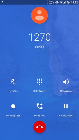

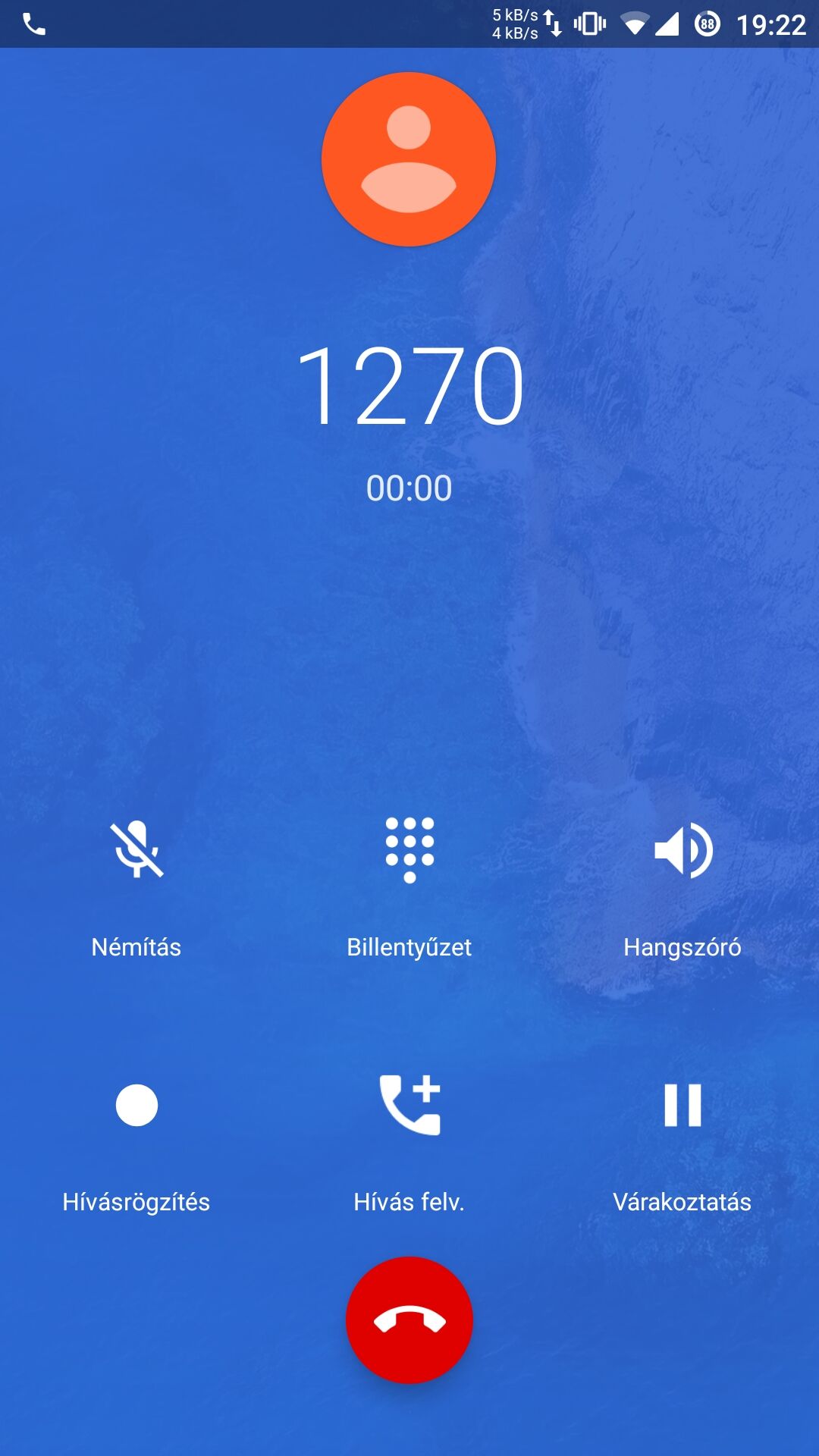

Van valami mód, hogy a caller ID kép nagyobb legyen?
RR-ben szép nagy volt a kép amikor hívtam valakit vagy amikor hívtak, most CRDroidban kb 1,5cm átmérőjű a kép. Nem kell full screen, csak legalább a fél képernyőn had lássam már ki hív... -

Van mód full screen caller photot beállítani Android 10ben?
RR Nougatban tetszett nagyon, hogy teljes képernyőben láttam kivel beszélek, itt meg egy kb 1,5cm-es körben.CrDroid megy szépen, de nem találtam benne erre utaló beállítást

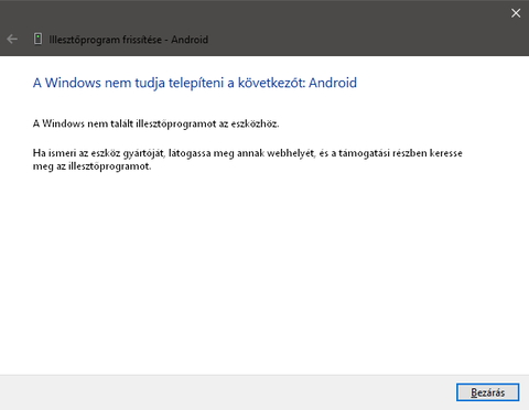

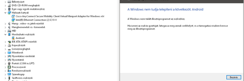

Megvan a hiba, és hogy más ne szopjon vele 2 napot.
1) Eszközkezelő
2) Android(!) -ra jobb gomb és illesztőprogram frissítése
3) Illesztőprogramok keresése a számítógépen
4) Alul a kék szöveg: Választás a számítógépen található illesztőprogram-listából (nem tallózás)
Ez a kép jön be, nálam ez a 2 opció van, és MTP USB Eszközre katt majd tovább
Tovább és kész, felismeri rendesen.

Próbáltam, ezt kapom a W10-től:
