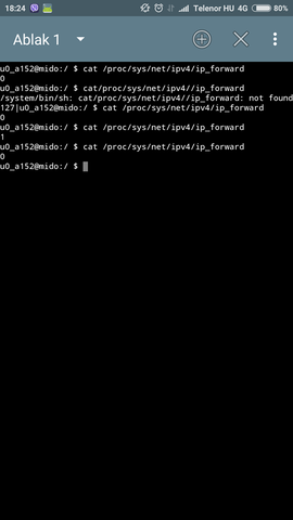

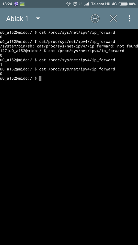

IP forward tapasztalataim: Flash után szinkronizálás előtt 1, szink. után 0. SIM kártya nélkül tesztelve előtt és után is 1.Hívásnál továbbra is néma vagyok bármit csináltam. Így a bolthoz fordultam, aki futárt küld a héten a telóért. Elvileg van 1+2év garancia, de gondolom nem illik root joggal küldeni.

Crok: Én ahogy felraktam 8.2.4-től 9-ig mindegyiknél működött a hotspot. És 1-es értéket kaptam.
Hogy lett mégis hibás és 0 érték?

Nálam ha wifire csatlakozom átvált 1-re és lecsatlakozás után újraindításig úgy is marad. Ha csak a hotspotra kapcsolok addig marad 1 míg él a wifi. Ez az 1 SIM-re vonatkozik. A 2-es sim addig 1 míg a hotspot él amúgy 0, de teljesen használhatatlan se a redmin se a többi eszközön nincs net.

Köszi. Érdekes nálatok kikapcsolt hotspotnál 1 nálam 0
Bekapcsolt hotspotnál 1

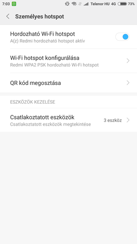

Én a fejlesztő beállításokban bepipáltam a korábbi DHCP kliens használatát (lolipop DHCP) az új helyett.
Az eredmény rosszabb.
Nélküle pedig akadozik az eszközökön és az benne a furcsaság, hogy a youtube simán megy míg a böngésző nem képes egy weboldalt sem megnyitni + messenger, face megy de a viber nem. Kipróbáltam 8 eszközön (5 teló 3 laptop) Mindegyiken youtube full HD video simán futott egyszerre (Telenor 4G), de ha böngészgettem akkor valamiért megszakadt a kapcsolat.Ez a problémám volt a 8.5.4-en és ugyanez a problémám a 8.2.10-en jelenleg. Vagy a biztonsági mentéssel hoztam át ezt a problémát vagy a 8.2.5.0 lenne a jó verzió.
Egyelőre én maradok az usb megosztásnál.

A wifi hotspot a 8.2.10 vissza rakása után 2 laptop, 2 asztali, 4 teló hibátlanul csatlakozik. Tesztnek 4K videók mentek minden eszközön.
A bonyolítás kedvéért 2db Tenda A301 range extendert is hozzá rendeltem.
