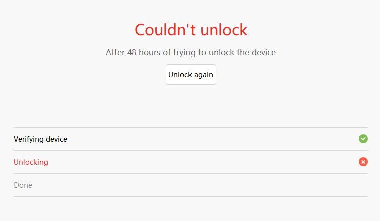

Múlt héten vettem a telót és most miután elolvastam mind az összes hozzászólást, gondoltam belevetem magamat a dolgok közepébe. az elhatározás azért született mert a gyári (7-es alapú) rom ugyan még akár meg is felelne, de van egy nagy problémám vele. A bluetooth felülesem hangja borzasztó, engem jól hallanak, de nekem a hang torz, olyan mintha túlvezérelt lenne, hiába veszem a hangerőt lejjebb az nem segít marad torz, szinte érhetetlen a hang
Ha esetleg erre van megoldás akkor az megköszönném.Mivel már volt szerencsém az előző telefonomon használni az RR romot, és itt is dicsérik, gondoltam belevágok a felrakásába. De sajnos a bootloader nyitásnál már elakadtam.
Megkértem az engedélyt, ugyan értesítést nem kaptam, de ma felmentem az engedély kérő oldalra, és a státusz megváltozott, feldobta a bootloader nyitáshoz szükséges progi letöltését.
A progi letölt, fiók telóval összekapcsolva, fejlesztőibe az OEM nyitás, illetve az USB debugging bekapcsolva,és indít...
Majd elindul, és ez a kép fogad:
Elolvastam még egyszer az összefoglalóban az ide vonatkozó leírást, de nem tudom mi lehet a hiba...
Elkelne egy kis segítség
