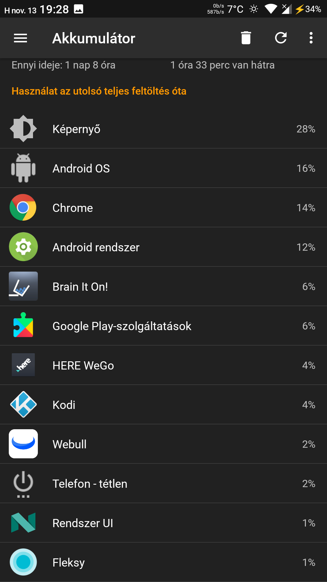

Csak egy kis visszajelzés pie syberia alatt értesítések nem jönnek. Tiszta telepítés. Oandbackuppal visszaállítva pl a vibert. Engedélyek megvannak. Csak alkalmazás megnyitása után jön az értesítés... Amint lesz aex nem alpha-ként megy vissza az. Slim recent nagyon hiányzik.
Mondjuk akku tényleg nagyon baráti. 2 n 12 ó és még 41%. Kijelzőidő most épp nemtudom mert nem nálam van a telefon, és lefog járni a szerkesztés de nem sok szerintem max 2-4 óra

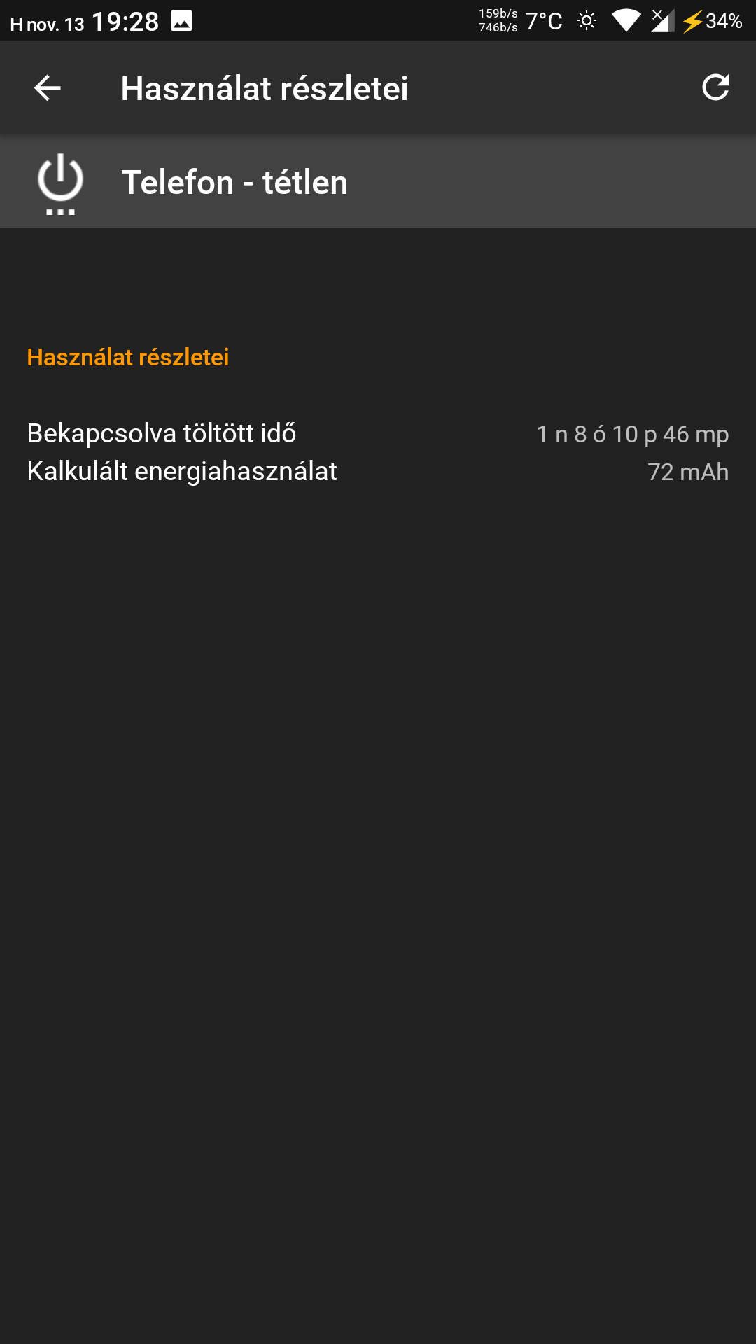

#26610
Sőtt a korábbi elfogadható 72 óra helyett 360 óra van...

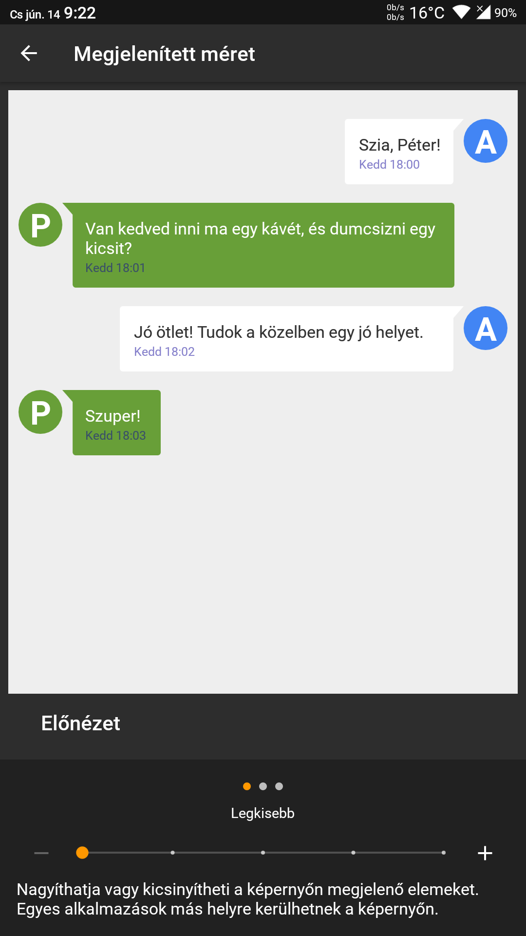

launcherrel csak a kezdő képernyőt tudod módosítani, a kérdezőnek azzal szerintem nincs baja,
ferenc.
ezt az activity launcheres megoldást több problémára használják, mivel android gyári funkció, csak nincs megjelenítve a beállításokban... sokszor ha keresőbe beírod az is megtalálja és mélg alkalmazást sem kell telepíteni..Én nálam most van egy miui-s note 5 k*csög fél hónapos unlock miatt 15 napig használhatatlan a telefon emiatt..
beírtam a keresőbe és ott volt rögtön... (megjelenített méret -> magyar beállítással) És rögtön oda is írja hol van, mert mint kiderül mégis ott van csak máshol... beáll->további beáll->kisegítő->megjelenített méret

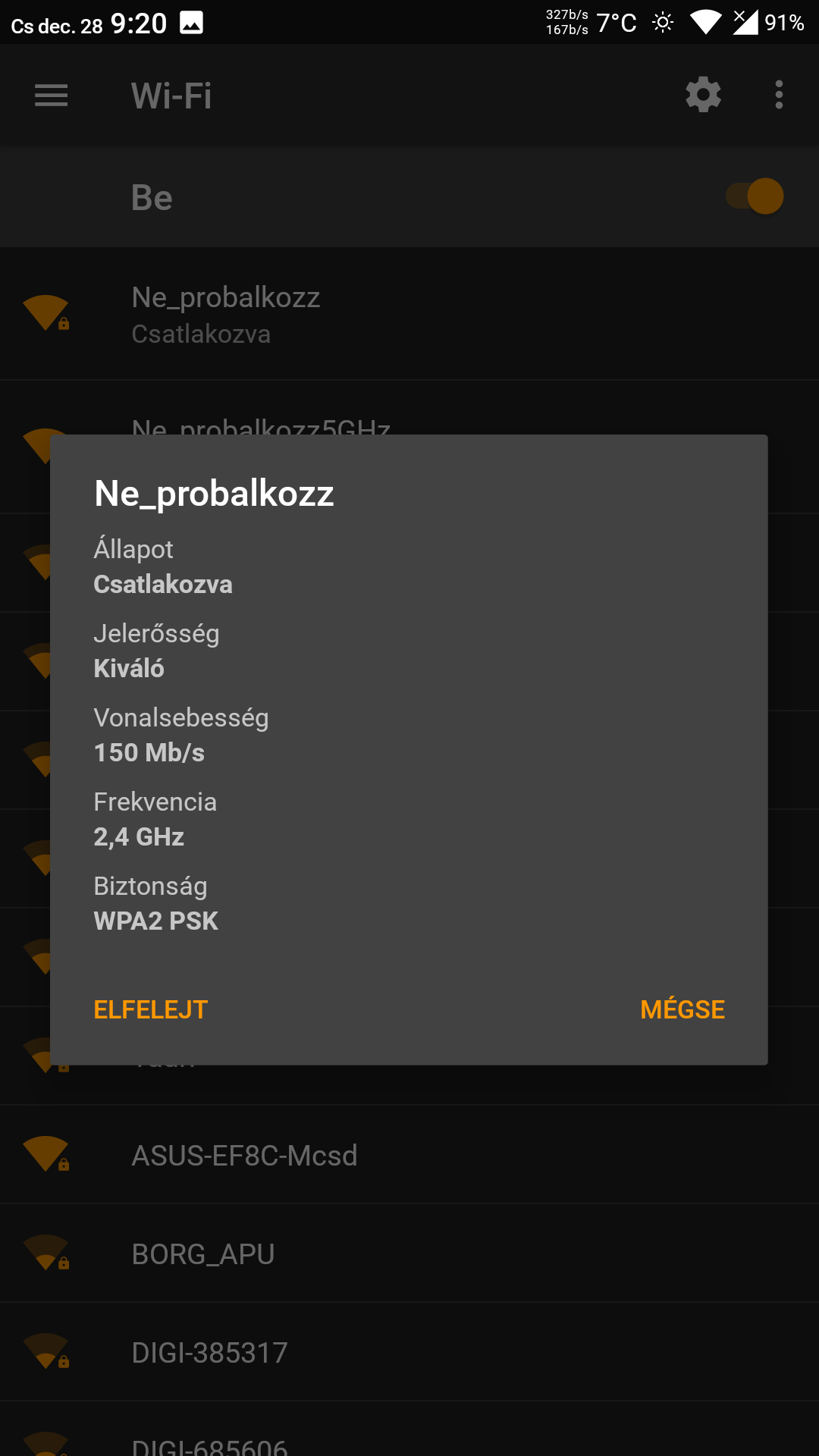

Valakinek 5ghz-es wifin sikerült már 150 mbps link sebességel kapcsolódnia routerhez? A router egy xiaomi miwifi 3g, VHT80-as sávszélességgel, de próbáltam a HT40-essel is. De állandóan 72.2-vel kapcsolódik. Interferencia scannelés kikapcsolva vagyis biztosan 3 csatornál kommunikál a router iphone-al megvan a 866-os linksebesség.
2,4 GHz-en megy 150-el. -
Headless
droti25
#19475
Hát az a környezettől függ a maximum ugyanott van mint 5GHz-el mivel mindkettő csak 150 mbps link sebességgel tud csatalkozni.
de 2,4GHz-en reális a 40-60 mbps...
ha a routerre 150 mbps-el tudsz csatlakozni, ehhez ügye az crock összefoglalójában írt channel bondingot is be kell állítani, mert amúgy csak 72 mbps-el tud csatlakozni.amivel a 30-40 a valósabb.

Alátámaszton én is. Jelentős változás van pedig spectrumot nem is használok mellé.
diagramm
Tétlenség
kijelzőidő
alk fogyasztás2 óra here gps.
30 perc endomondo
Végig wifi/mobilnet.
1 film
Egy kis játék,stb.Spectrumra visszatérve ha nincs telepítve a spectrum init alatt lefuttatja a default(balanced) profilhoz tartozó parancsokat? Elvégre ott van a spectrum.rc és sh is... Gondolom az app csak a profilt állítgatja.

BullZeye
#6719
Ez így nem igaz, csak optimalizáljuk a dolgokat. Nekem 2 nap + 10-11óra SOT van mindig.
Ami 2 napba fér bele!
4 * 30 min óra Endomondo + heart rate monitor (ANT+)
mobilnet VAGY wifi állandóan bekapcsolva (nyilván ha az egyik egy a másik addig kikapcsolva)
2g ha wifi vagy a kijelző kikapcsolva, 4g ha olyan app van használatba amihez kell, böngésző, gps, mobilbank, stb.
ujjlenyomatot nem használok.
GPS energia takarékos, kivéve használja valami, pl endomondo, stb
Bluetooth off -> nincs mihez használni.
sok böngészés
kodi videó lejátszás
remote desktop + openvpn
fényerő automata és az offset középen.
automata elforgatás kikapcsolva, kivéve ha kell.
minden fent elített kapcsolás e-robottal szabályozva.
ami nincs az FB, messenger,
egyedül viber/telegram van telepítve, ami chat alkalmazás.Akkukímélő módot ne használom, sőt még mindig keresem rá a megoldást, hogy hogy tudnám kiirtani az értesítését....
Persze az se elhanyagolható, hogy AEX-et használok, faust v3.1-el és max freq levéve 1804-re, Adreno iddler szigorítva, fingerprintd daemon leállítva (mivel idegesített, hogy felébreszti a kijelzőt, ha hozzáérek). root:SuperSU
Persze az én felhasználásom, beállításom ne átlagos és tuti, hogy valaki nem tesz ennyit a spórolásért, kényelemért.
[kép]mai nap ezzel még tuti meglesz...

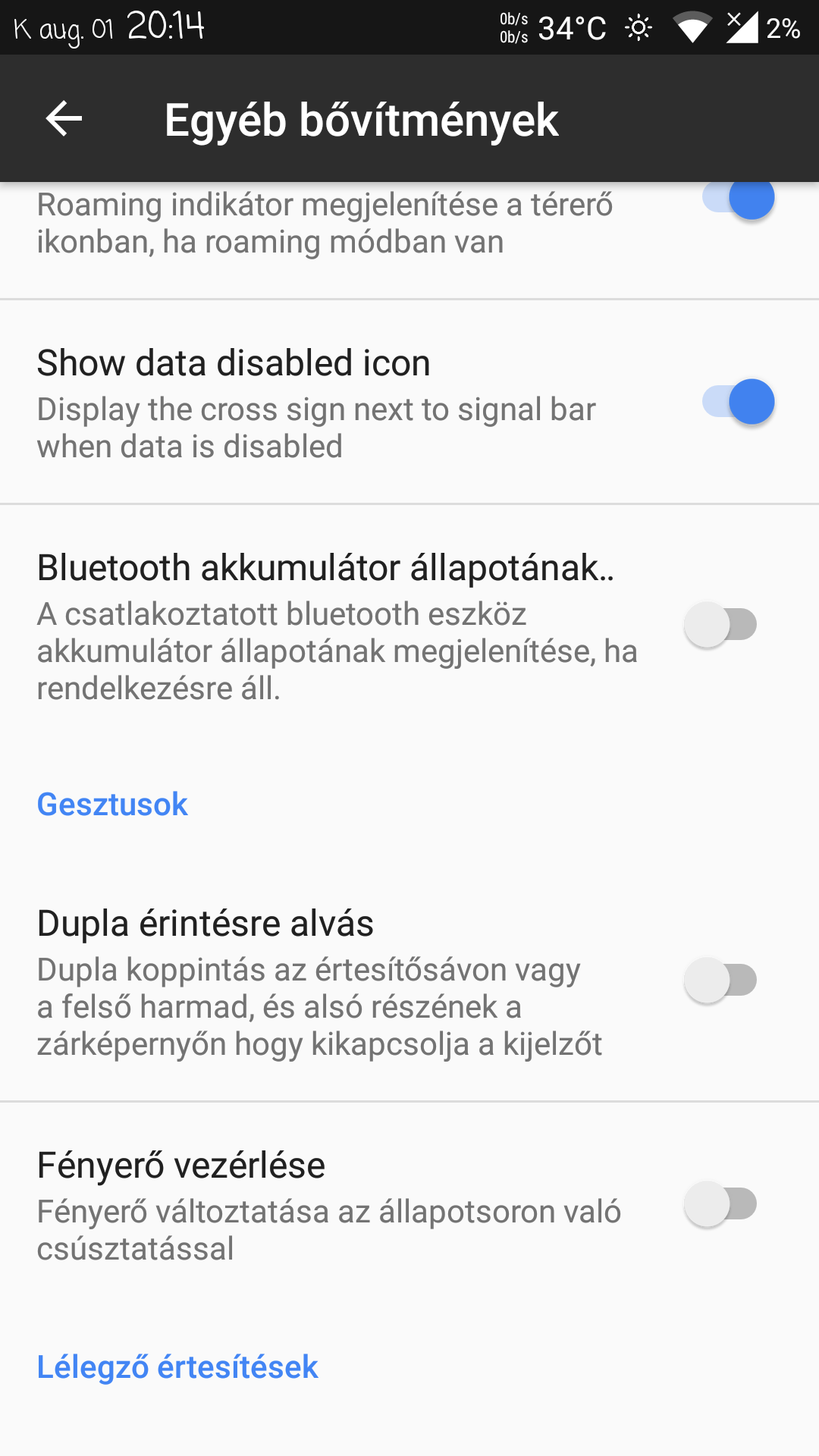

Amúgy testre szabható hasonlóan az RR-hez is gondolom. Gombok, recents váltó a slim recent nagyon bejövős nekem...
sajnos bluetooth eszközöm nincs nagyon csak egy pulzus mérőm, de az gondolom nem írja ki, de a beállításokban látok ilyen beállítást, hogy kiírja-e a bluetooth-os eszköz akkuját.
Most hogy ezt kerestem az szemet szúrt, hogy a kiegészítő beállítások fordítása hiányos, bár sokszor jobb az angol, mert nem tudom mit írnának magyarul...

Játszani egyáltalán nem játszok, valahogy nem tudom megmondani, sosem ugyanúgy használom a telefont főleg nem egy ilyen telepítés után, ráadásul az utóbbi időben lusta voltam clean flash-re szóval lehet ott sem százas minden de a 2-3 nap és mellette a 10 sot megvan mindig.
Gps-t minden nap használom legalább 1 órát, automata fényerő wifi, vagy mobilnet mindig bekapcsopva.
Egyszerűen nincsenek csodák. A kijelző a legnagyobb fogyasztó. Cpu,gpu esetében pár mV-ról beszélünk (egy-egy frekvencia váltás során) míg a ledek sokkal többet fogyasztanak, az javítana rengeteget, ha amoled kijelző lenne és fekete árnyalatű lenne a tartalom.

Én is ezt tapasztalom sajnos. Összes korábbi telefonon tudott 150 mbps-t.
És hát azért azt tudni kell a 72-es linksebesség olyan 24-28 mbps valós (3-3,5 mbyte/s) sebességre képes, ami azért kevés tud lenni sokminden alap dologhoz. Én pl semmire nem használok usb kábelt csak tölteni, esetleg flashelni, de azt is jobban szeretek twrp-ből. Amihez egyszerűbb ha a telefonon van a tartalom.
És a 841es tp link igenis tud többet. Ugyanis az megfelelő kliensel 300 mbps kapcsolati sebességet tud létesíteni amiből következik a 80-120 mbps valós sebesség.
