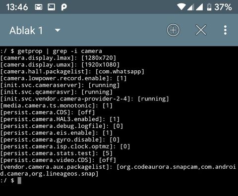

Feltettem ezt az appot, de hiába váltottam a kamerát 60fps-re, 30-ba rögzít
ahogy az opencam, meg a többi is.
(Aztán modulokat próbálgattam hátha valamelyik megoldja,
de ezek szerint fent hagytam valamit amit nem kellett volna.)
Valahogy elérhető egyáltalán a 60fps? -

Nem. Nem lehet hogy a kollega úr által idedobott zip berhelte meg?
szerk.
Hmm, nem is zip volt hanem APKszerk.2.
ok. my fault meg user error és mea culpa!!
Mégis csak volt egy kamerás magisk modul
amit nem emlékszem mikor, és minek aktiváltam :/sry vagyok

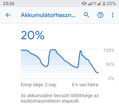

Igazából onnan indultunk hogy konkrétan milyen felhasználás mellett érhető el ilyen extrém standby time.
Hogy az aki aktivan használja a telefon okos funcióit, az ne álljon neki hiú ábrándokra alapozva szétromolni, finomhangolni a telefonját.Én spec. napi 3-8 órát hallgatok zenét, bt kapcsolaton keresztül.
Esetenként 0-24 ben torrent fut rajta mobilneten és/vagy wifin.
Ezenfelül egész nap nyomogatom, mailek, instant üzenetküldők, IRC, socmedia, youtube, nameg nagyritkán telefonálok is.Kötve hiszem hogy emellett a felhasználás mellett bármilyen varázslattal elérhető a fent bemutatott akku teljesítmények bármelyike.
Szóval ne vedd személyes sértésnek, sima szkepszis szólt a hozzászólásainkból.

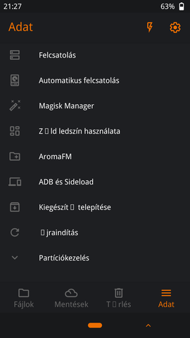

Megoldottam Pitch_Black-kel, köszi.
aytukabozs
Átnevezés, nem jött be, meglesem a zipet.köszi.
"A miflash szerintem nem anyazna"
Úgy értettem hogy én anyázok e, mert mondjuk elindul a miui rom,
de kér valami jelszót amit nem fogok tudni...
Persze, a MI accom jelszava megy fejből..

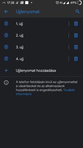

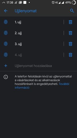

Van egy kis (nagy?) problémám.
Az eddig használt custom rom fejlesztése megszűnt, és perpill nincs időm/kedvem nyomozgatni utód után, így visszatenném az ucsó gyári romot.Gondoltam azzal kezdem hogy kitörlöm az ujlenyomat mintákat, de valami nem frankó.
Mikor rányomok hogy törölje, kiszürkül az adott minta, de látható marad.Következő mintát innentől már nem is enged törölni.
Újraindítás után látszólag megvan mind a 4 minta ami benne volt, de valójában már nem ismer fel csak 3 mintát a megadottak közül.
Látott már valaki ilyet, vagy van erre valami workaround?

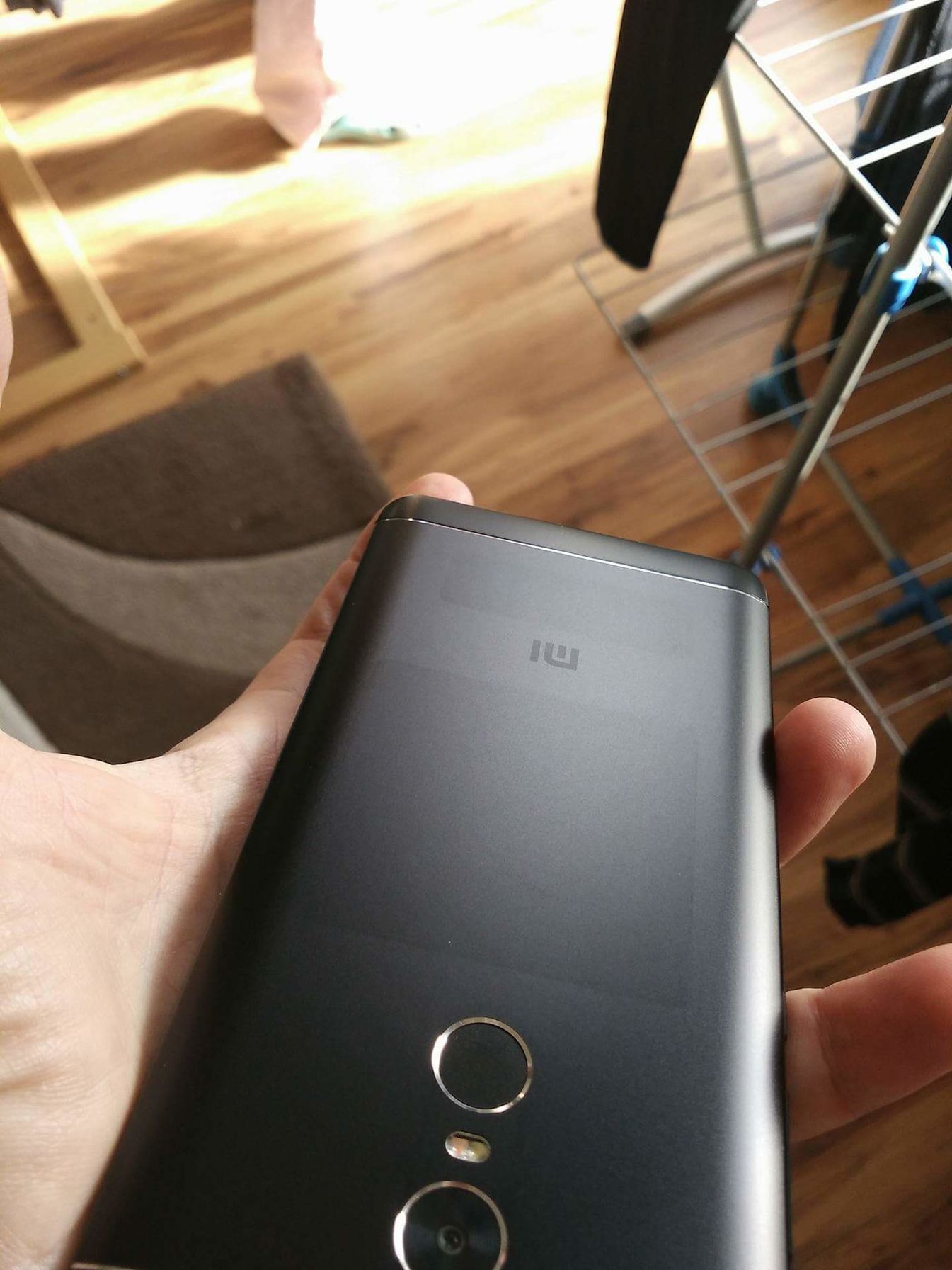

Hát(tal nem kezdünk mondatot, de), most nem vagyok túl boldog.
Mikor megvettem a telefont ~ mindent ellenőriztem rajta,
hogy ha gebasz van vissza tudjam küldeni.
De szerencsére mindent rendben találtam.
A héten meg jött pár fajta átlátszó tokom, úgyhogy gondoltam végre leszedem az imei matricát....erre ezt látom;
