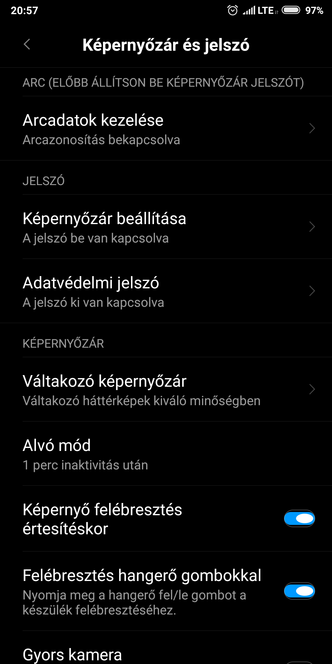

Az,hogy a túróba lehetséges,hogy ugyanezen a romon nekem egyszerűen nincs ilyen menüpont a Belállítások-Megjelenítés-en belül?

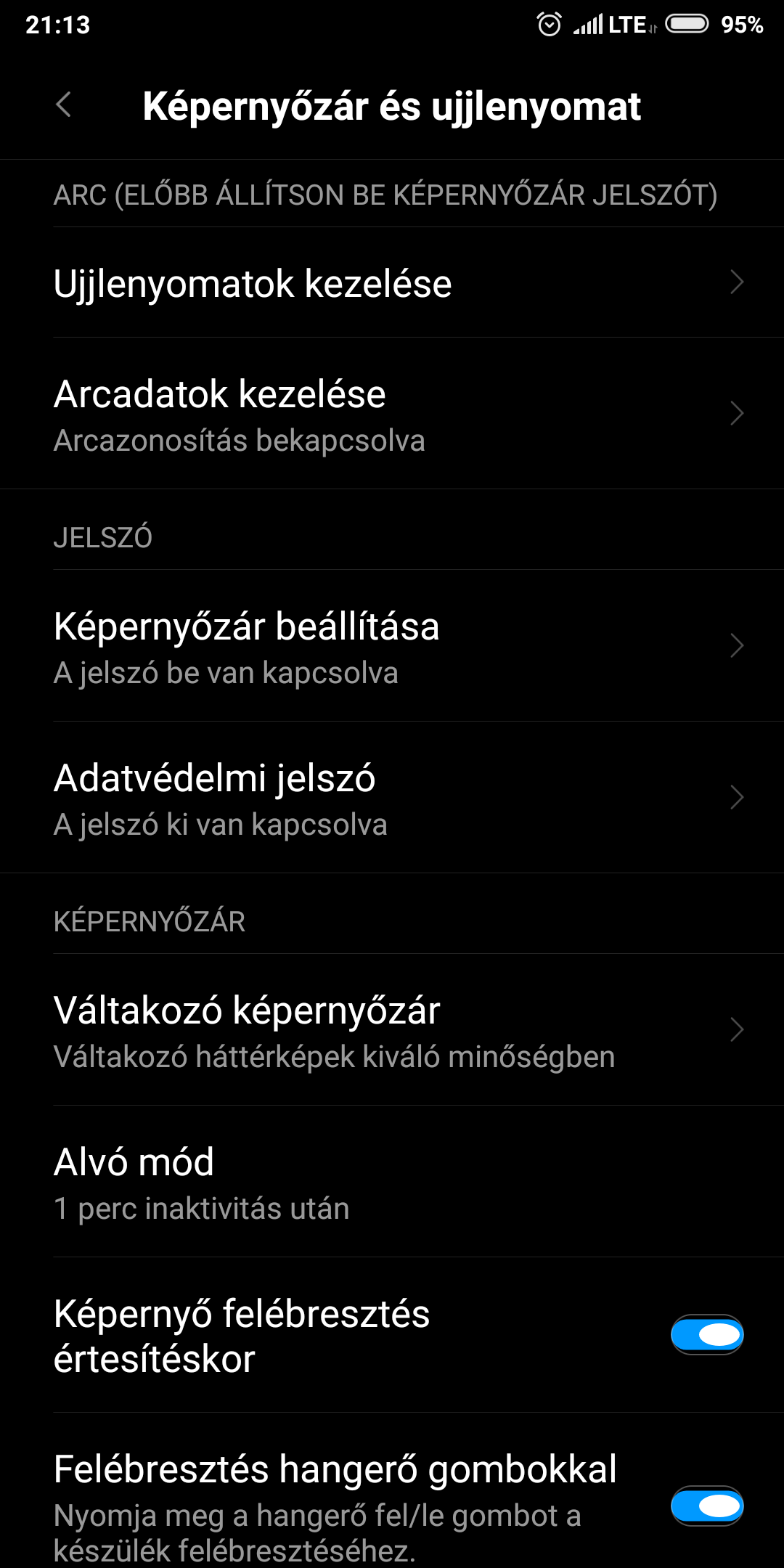

Karaj lett a heti Eu-Dev...Az új lenyomat olvasó nem old föl csak a zárképernyőre visz.Vagy csak nálam van a hiba?
