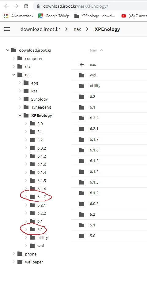

Azért a 6.1.7 a preferált, mert a 6.2 esetében előfordul, hogy olyan alaplapi lan kártya driver hiányzik, ami a 6.1-ben benne volt, és egy sikeresen lefutott frissítést követően hirtelen nem éred el a Nas-t.
Egyébként nem tudom mi a csudáért van ott fenn az összefoglaló, és benne a telepítő fájlok elérhetősége, meg még egy csomó hasznos infó, ha itt kéregetsz telepítő fájl küldést.
Bár van az esetlegesen hiányzó lan driver telepítésére lehetőség az extra lzma fájl telepítésével. Vagy tartalmazza a hiányzó drivert, vagy nem.
A két bekarikázott mappa a cél. Mindben ott van tipusra: 3615xs. 3617xs, 918+ Illetve ezeken belül a Loader és a hozzá való pat fájl -

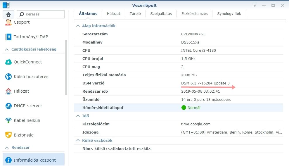

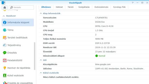

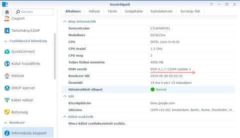

Nos ez egy érdekes tapasztalat volt.
Leállítottam a gépet 6.2-es PD és HDD ki, A helyes MAC-el megírt 6.1.7-es PD és a lemezek vissza, és nem indult. Nem is kért IP-t.
Átnéztem a Biost, valamiért beállt 2011.07.28.-ra, dátum beállít, de nem indul. Újra Bios Advanced fül CPU és érdekes de a C1E Enabled, pedig anno tuti letiltottam még a 6.0 telepítésekor. Disabledre állítottam és minden elindult.
Essejó
Meg kell mondanom, hogy egyre erősödik bennem az érzés, hogy semmi olyan újat nem ad nékem a 6.2 amiért megtartsam.
Úgyhogy szerintem megy vissza a 6.1.7, csak csinálok neki egy olyan PD-t amin a gép rendes mac címe van. Aztán holnap ledúrom gparteddel a4-es lemezt és megy be harmadiknak. Bár lehet a 6.1.7-en is megcsinálom az SHR engedélyezését, de az is ráér holnap. -

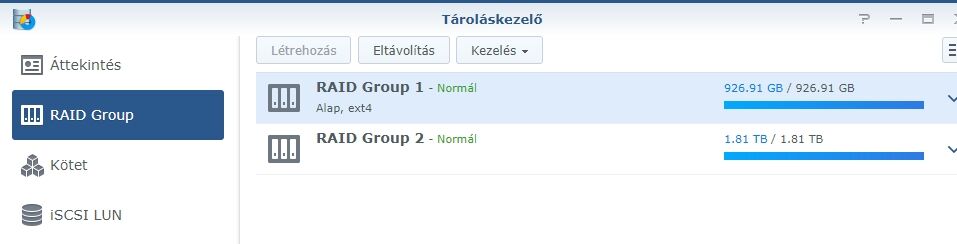

Na, ebből kb úgy semmit nem értettem. Életem a veszély.

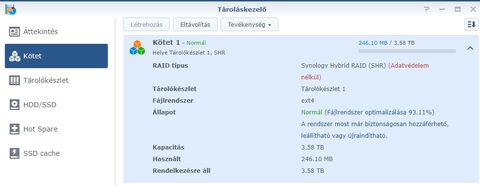

Viszont az SHR a harmadik nekifutásra megoldva. Mondjuk nem abban a sorban volt ahol a leírás szerint kerestem. Aztán az angol tudás hiánya is bejátszott: comment out the line 294 with #
#supportraidgroup="yes" hogy tegyek egy párnácskát a supportraidgroup="yes" elé
persze, hogy csak beírtam alá, hogy: support_syno_hybrid_raid="yes", és néztem, hogy sehol az SHR.
Aztán nekifutottam megint és ime:

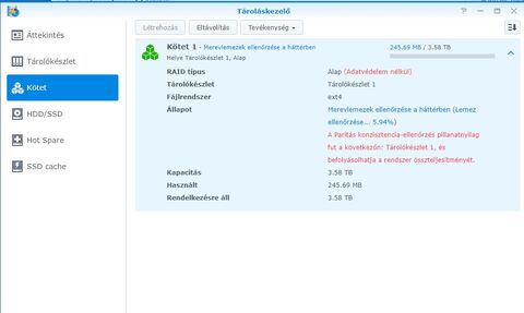

Egy gyors tapasztalat megosztás. Kaptam egy új 4 TB-s HDD-t, és úgy gondoltam kipróbálom a DSM 6.2-23739-et.
Új vagyis egy már régebben is hasznát PD-re kiírtam Rufussal a boot loadert, amit előzetesen szerkesztettem: A PD Vid PID értékét írtam át, illetve a HP GEN7 N40L alaplapi MAC Adressét adtam meg.
Sikeres írás után a két bentlévő HDD-t és a 6.1.7-et tartalmazó PD-t kivetem. Be az új PD és HDD
A monitoron megjelent: Screen vill stop updating shortly, please open http://find.synology.com to continue.
Indítottam az asztali gépen a syno assistantot, ezt kaptam:
Böngészőben megnyitottam, ajánlotta a legfrissebb letöltést, de én ragaszkodtam az előre letöltött DSM_DS3615xs_23739 használatához, ezért a manuális telepítést választottam, és betallóztam a pat fájlt.
Most épp a 4 TB-s lemez inicializálása folyik, el tart majd egy darabig, de egy vadi új lemeznél ami még nem volt használva, jobb a békesség, fusson csak végig az ellenőrzés.
Aztán ha végzett majd megpróbálok ssh-n keresztül bemászni a lelkivilágába és bekapcsolni az SHR-t. Gondolom akkor a most létrehozott kötetet törölnöm kell ha SHR-t akarok létrehozni, de ez még a jövő zenéje.

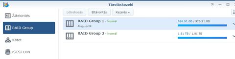

Szóval én se mostanában csináltam, hanem még anno az 5.2 idelyében. Szóval lehet marhaság amit lentebb írtam és neked elsőnek kötetet kell létrehoznod az üres lemezen. Szóval olvasd el Borisz leírását, Főleg ezt a részt: Synology DSM 6 - DSM telepítése, Alap és SHR kötet létrehozása,bővítése,javítása
A Raid grupnál hozz létre egy újat, nekem is két különálló lemez van benne A nagyobbikon van két megosztás, a kisebbiken csak egy, de nincsenek összefűzve.
Utána tudsz majd kötetet létrehozni és azt inicializálja majd.Egyébként Borisz76 Synology leírása egész jól használható.
