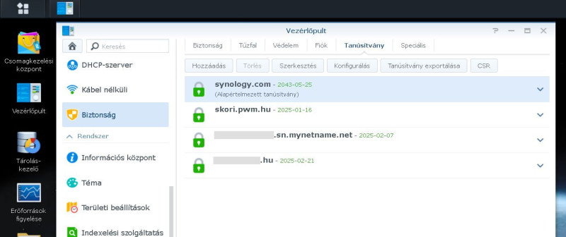

Essejó #25993 üzenetére
Nekem is 6.1.7u3 van, és nem lehet ugyanaz a port. 80/443-at használok.
Van 3db különböző érvényes certem (Let's encrypt), összesen 6db dyndns domén-név mutat a szerveremre. A certeket lejárat előtt mindig frissíti a szerver. Nem tudom erre hogyan tudtam rávenni, elég sokat kísérleteztem vele, hogy működésre bírjam. [link]
Annyi biztos, hogy ez csak akkor megy hosszú távon is rendesen, ha a 80-s és a 443-as port szinte folyamatosan elérhető, valószínűleg időnként ellenőrzi. -

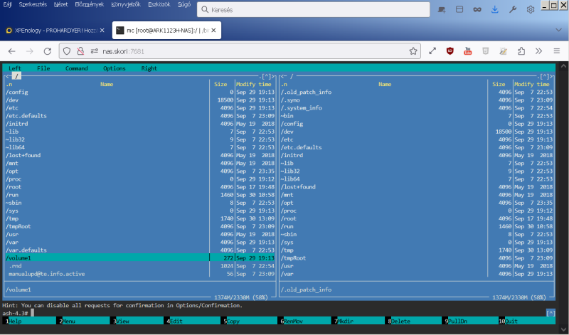

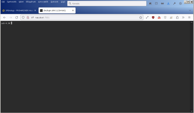

ekkold
Essejó #25184 üzenetére
Cak mellékszálként, mint érdekesség:
Feltettem a TTYD csomagot, ez webfelületen ad egy ugyanolyan konzolt mint mondjuk a putty. Szerintem tök ügyes dolog.
A webfelület is kér jelszót (telepítéskor kell megadni),
és a terminálba is ugyanúgy kell user/pass mintha ssh-val lépnénk be. -
