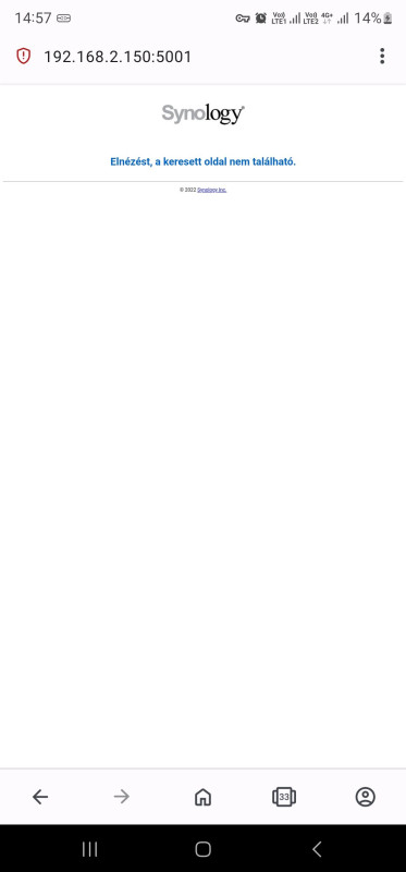

valenteen12 #25168 üzenetére
Úgy érzem elbeszélünk egymás mellett. A problémám nem az, hogy nem tudom, hogy mi az ip-je, vagy hogy nem pingel. Tehát mégegyszer, az ipje tuti, hogy jó, mivel az 5001-s porton kívül minden megy rajta. Tegnap este pl simán működött a qbittorrent a nason, leszedtem a filmet és utána simán megnéztem a média lejátszón keresztül a tv-n. A média lejátszó pedig egy kodis box, amiben ip-vel, samba megosztáson keresztül van felcsatolva a nas.
Szóval a kérdésem az, hogy valahogy konzol felületen be tudok e lépni a nasra, hogy esetleg átírjam másik portra az 5001-t.
ekkold: Az 5001-s porton próbálom elérni, mivel a https be van kapcsolva, annak pedig a gyári portja ez. Nem írtam át másra. Biztos, hogy nem zárt ki semmit a nas tűzfala, mert semmilyen eszközről nem érem el a nast az 5001-s porton kereszül.

Essejó #25161 üzenetére
Mikor frissítettem a nast, 7.1-re, megváltozott a mac cím, így gyorsan lefixáltam a nason belül a 150-s ipre. Később viszont beállítottam a routeren a mac-re fixálást, és bevallom őszintén úgy maradt a nason a korábbi beállítás. Így mindkettőn fixálva van.
Azért nem állítottam át a gyári portot, mert nincs kiengedve a port a net felé. -

valenteen12 #25157 üzenetére
Nem ér semmit az inkognitó mód, már próbáltam. Az 5001-s porton kellene elérnem. Biztos, hogy azon az ipn kapcsolódik, rendszergazdaként hálózatokkal is foglalkozom, szóval ezeket természetesen átnéztem. Telefonon próbáltam a ds findert, az nem találja meg. Valószínűleg azért mert nem elérhető az 5001-s port.
A szolgáltatói eszköz van bridge módban, nem az asus router.
Inkább már csak az a kérdés mielőtt újrahúzom a nast, hogy hátulról, konzol felületről mondjuk be tudok e jutni a rendszerbe. SSH sajnos ki van kapcsolva. -
