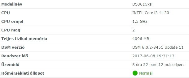

supercharley
#12383
Miután alapból úgy is egy INTEL Core i3-4130-t hazudik be a DSM-nek, így szerintem nem lehet probléma.

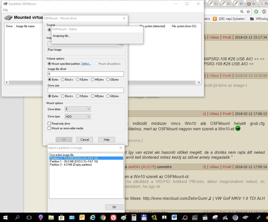

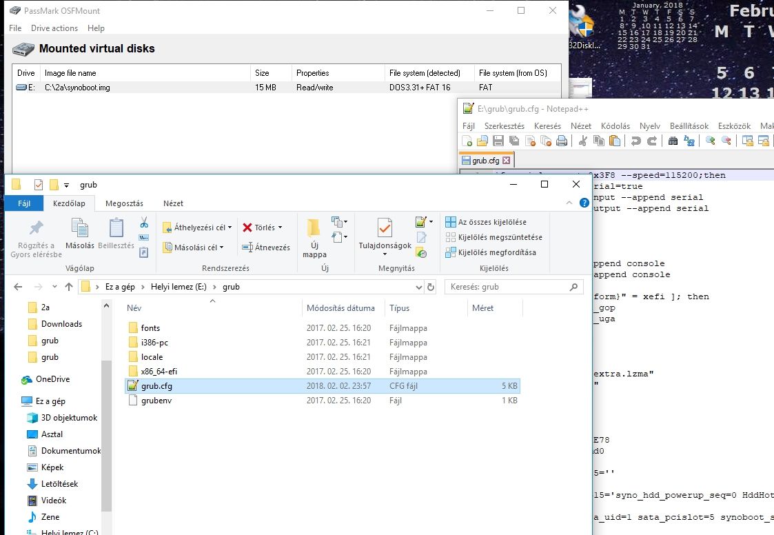

Pedig az OSFMountal még is működik. Te is így csinálod?
Ja és a szerkesztés után, csak a Notepad++ al mentsél, az osfmountal ne, mert csak a felmountolt img-t menti el ,vagyis simán nem ment mert valami használja ha meg a mentés másként választod akkor csak a megnyitott img-t menti el a többi nélkül és ez egy kiírhatatlan állományt eredményez

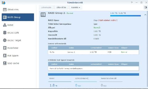

HP N40L > JUN'S LOADER v1.02b - DS3615xs 6.1.4 15217 Update5 - 6.1.5-15254
Nos ezt tegnap én is elkövettem és több óra idegeskedés vette kezdetét. Mert ugyan semmi pótolhatatlant nem tartok a Nason, de azért közel 2 Terra cuccot újra össze szedni necces lenne.
Szóval lefutott a frissítés és kiírta hogy 10 perc múlva újra indul, hagytam békén, hogy csinálja amit kell. Majd amikor kb letelt a 10 perc kiszürkült a felület és kiírta, hogy keressem meg a Syno Assistantal. Nos mit mondjak nem találta, viszont el kellett mennem otthonról, hagytam mojolni,, hátha. De mintegy két óra múlva sem találta. Csináltam egy új PD-t Vid Pid Mac adress, Ezt nem részletezném, bár megjegyzem, hogy a 6.0.2 esetén anno még a TC editorral szerkesztettem, minden bűvészkedés nélkül, most meg már OSF Mount és Notepad++ kellett hozzá, és szidtam a Windowst, hogy mit frissítettek, pedig most nem is ők a hunyók, hanem Jun és aki még csinálja. Ugyanis anno még rendes Iso file volt most meg hybrid iso, na mind 1, ez nem tartozik ide.
Csak még annyit, hogy DD képfájl módban írt PD-t nem olvas be a Windows.
Szóval leállítottam a HP-t kivettem a PD-t és a HDD-t, beraktam a frissen készített PD-t és egy üres HDD-t.
Simán lefutott a telepítés, leállítottam a gépet, beraktam a második helyre a 2 TB-s HDD-t és indítottam.
A rendszer felállt, viszont a tároláskezelőben kiírta a a második hdd-nél hogy hibás a rendszer, de javítható és a javítás az adataimat nem bántja, csak a beállításokat veszítem el. Hajrá csináld!
És lőn, a rendszer működik.
Tán a Témaindítóban is le van írva, illetve el hangzik sokszor, hogy a lemez sorrendre figyeljünk egy pl költöztetés esetén. Mondjuk egy Raid x esetében biztos így van, de egy egyszerű Alap lemez esetében ezek szerint a frissítéskor elrontott lemez megmenthető egy üres lemezre frissen telepített hdd-vel és a lemez sorrend megcserélésével. Lehet új PD sem kellett volna, de biztosra akartam menni. -

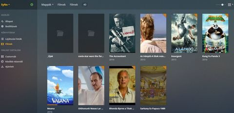

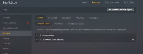

Valami ilyesmit már én is tudok a plex-el csinálni.
Igazából az zavart össze, hogy a Tv kiírta, hogy nyissak meg a böngészőben egy oldalt és ott adjam meg azt a 4 karakteres kódot amit kiírt. Mondom mi a bánatért én nem a pc böngészőhöz akarom hozzá kötni, hanem a nas-hoz. De végül csak beírtam, erre a Tv közölte, hogy csatlakozás a szerverhez és a synón futó plex szerver elkezdte indexelni a Videó mappa tartalmát.
Viszont a Tv-n akár a dlna-t akár a plexet választom kapok egy nagy mappa szerkezetet vízszintesen két sorban 8 és fél mappa alatta a film neve, hogy nincs kép az nem zavar. Viszont mintegy 580 filmen így végig menni egy kicsit lassú és körülményes is.
Viszont ha a SmartHub-ból indítom el a Plexet, akkor ott át tudom állítani a mappa nézetet listanézetre, ami egy kicsit alkalmasabb, bár ott is egybenyitja a mappákat és a sok évfolyamos sorozatok miatt kissé zavaró míg megtalálom amit keresek. De ne panaszkodjunk végül is csak másfél napomba került eddig eljutni, majd megpróbálom tovább finomítani a beállításokat.
Most még kéne egy működő Tv távirányító App a Huawei P8 lite telefonomra a Samuhoz, sajna nincs infraport, ezért WiFin keresztül kéne elérnem a Tv-t, eddig akárhányat próbáltam ki, mind azt mondta, hogy nincs kapcsolat, pedig tuti jó IP-t adtam meg neki. Ja minden esetben azt mondta a Google, hogy az app kompatibilis a telómmal, és mégse ment.
Ja, a későbbi cél az lenne, hogy a képen látható mappa szerkezetet kéne beállítani látványnak a Tv-n futó Plexhez.
