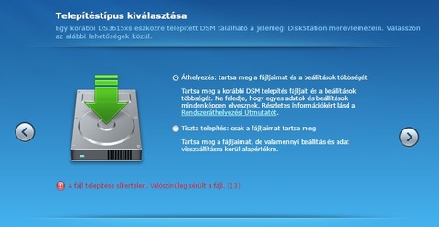

Hát látod épp ez volt a probléma.
Ugyanis azt változtatni kellett.
Én nem vágom az angolt, ezért csak sejtem, hogy angol eredetiben úgy van írva, hogy mire változtatom miről. Magyarul meg pont fordítva szokás írni: miről - mire. Tehát igen is meg kellett változtatni: console=ttyS0,115200n8 erről, console=uart,io,0x3f8,115200n8 erre. Mert ez a mostani módosítás a soros porton keresztül kommunikál a programmal. Az pedig tudtommal a 3f8.Ami még érdekes, az eddig használ 512 MB-os pennel nem akart települni. Csináltam egy másikat egy 8 GB-ból
Jó kis pazarlás.
Aztán:
Változtasd meg az értéket vid=0x090C erről vid=0x[a te usb driveod vid-je] Nos a videm 090C
Változtasd meg az értéket pid=0x1000 erről pid=0x[a te usb drive-od pid-je] A Pid pedig 1000
Az sn és a mac1 az eddig használt páros.
A http://find.synology.com ugyanúgy megtalálta mint eddig, de ugyanúgy 13-as hibakóddal le is állt a telepítés 64%-on. A Synology Assistant meg, nem csak megtalálta a 192.168.0.21:5000-en hanem telepítette is a DSM 6.0.2-t. Aztán eljött a pillanat, hogy lépjek be a Webes felületen a DSM-be: 192.168.0.21:5000 és az istennek sem akart megnyílni. Hiába nyomkodtam az F5-öt - semmi - Az oldal nemelérhető (alig voltam sík ideg)
Aztán feltűnt hogy még nyitva van csak szürke a régi elérés: http://192.168.0.7:16384/ nyomtam rá egy F5-öt és feljött a belépő oldal. Szóval perpill itt tartok:
és minden beállításom megosztásom a helyén, a telepített programok frissítve.

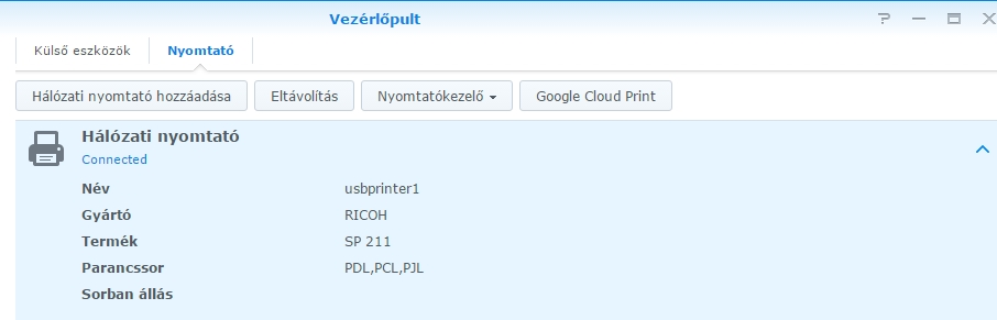

Beruháztam "mondjuk" Karácsonyra
egy kis Lézer nyomtatóba Ricoh SP 211. A Synology assistant szépen fel is ismeri, tudok is nyomtatni. Viszont mi módon tudom a hálózat többi (2) gépéről is elérni a nyomtatót. -

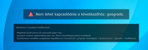

Esetleg az Ez-Internet futtatása hátha rendbe rakja. Mert perpill nem elérhető QC-vel a géped.

Figyi ha akinek küldted nincs belépéshez jogosultsága, akkor hogy várod el, hogy bármit megnézzen? Vagy a saját admin jogú belépésedet küldöd el neki?
Ja a belépésen kívül minimum olvasási jogot is kell kapnia. Gondolom. -
Essejó
tom956ster
#6325
Adtál az illetőnek jogosultságot? Tényleg csak tipp, mert ezt én nem használom.

Azért több mint valószínű, hogy érzékeli a HW környezet megváltozását és feldob egy költözés Migratio nevű ablakot és dolgozik rajta egy kicsit, de igen . Ha a Sata port sorrendet megtartod akkor minden további nélkül meg kell a rajta levő adataidnak maradni. Az előfordulhat, hogy néhány beállítást újra el kell majd végezned, de ennyi. Egyébként a Synology oldalán eléggé részletesen le van írva a menete.
Mondjuk nem kell szóról szóra végrehajtanod az ott leírtakat mert pl a tegyél be egy üres lemezt és töltsd le a legfrissebb rendszert rész egy az egyben kimarad. Ez a gyárinál azért kell mert az alaplapra forrasztott flash memóriába ekkor települ az a rész amit nálunk a Pendrájvon levő Xpenology helyettesít. Viszont a különféle telepített összetevők beállításainak mentése jól jöhet a költözést követően.
