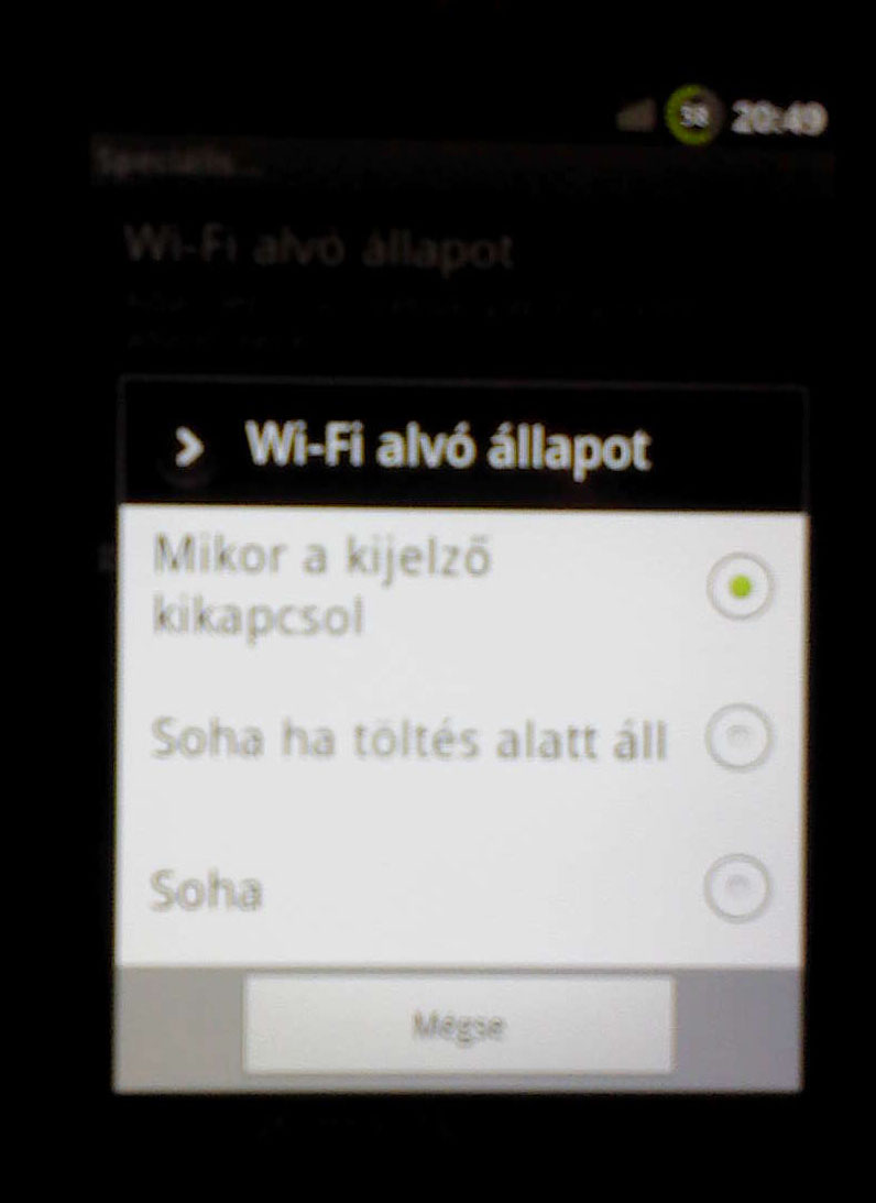

A ko-ban van az alvásgátlás. De az én bajom, hogy ha itt valamit is akarok a Blade-el, vennem kéne egy másikat mellé, mert napi szinten menne rá vagy két-három próba rom.

Igen, de erre több rom is képes már, ha belerakod a megfelelő wifi drivert.
sunahunter
Most néztem, az flb8-ban pontosan ua. a driver van mint a 11-ben.
(akkor a 10-ben is elméletileg)A 11 (és a 8-as, 10-es is) viszont különbözik a CM-től, íme ugyanazon részéből két rész, bal a CM, jobb a 11-es:
KÉP
Látható a 11-nél a sleep módba lépéskor kikapcsoló parancs, utána meg hogy visszakapcsolja a wifit. Több különbséget is találni, de nem akarok itt szemetelni, úgyis annyi felesleges beírás van.

Azért ellenmondasz egyik szavaddal a másiknak
A 11-ben ha nem is kell cserélni, akkor ezexerint a 10-ben valóban kellett ugyi?
A placebo hatás nálad jelentkezhet, többekkel kitárgyaltuk már priviben is a wifi erősségét
Több telefonos totyikot is átolvastam mostanában, és tőlünk függetlenül írták azt, hogy a CM driveres romok erősebb jelet produkálnak, és ez azt jelenti, hogy ez a placebo fertőző azért
(mostmár megy a hegesztés ott is, hátha más telefonokon is működik, csak vannak ahol img-ben jönnek le a romok, és nem olyan egyszerű mint itten)Felül a CM driver, alatta a tizedannyi méretű 11flb:
Azért én biztos ami biztos csak a CM wifit rakom bele a romomba
