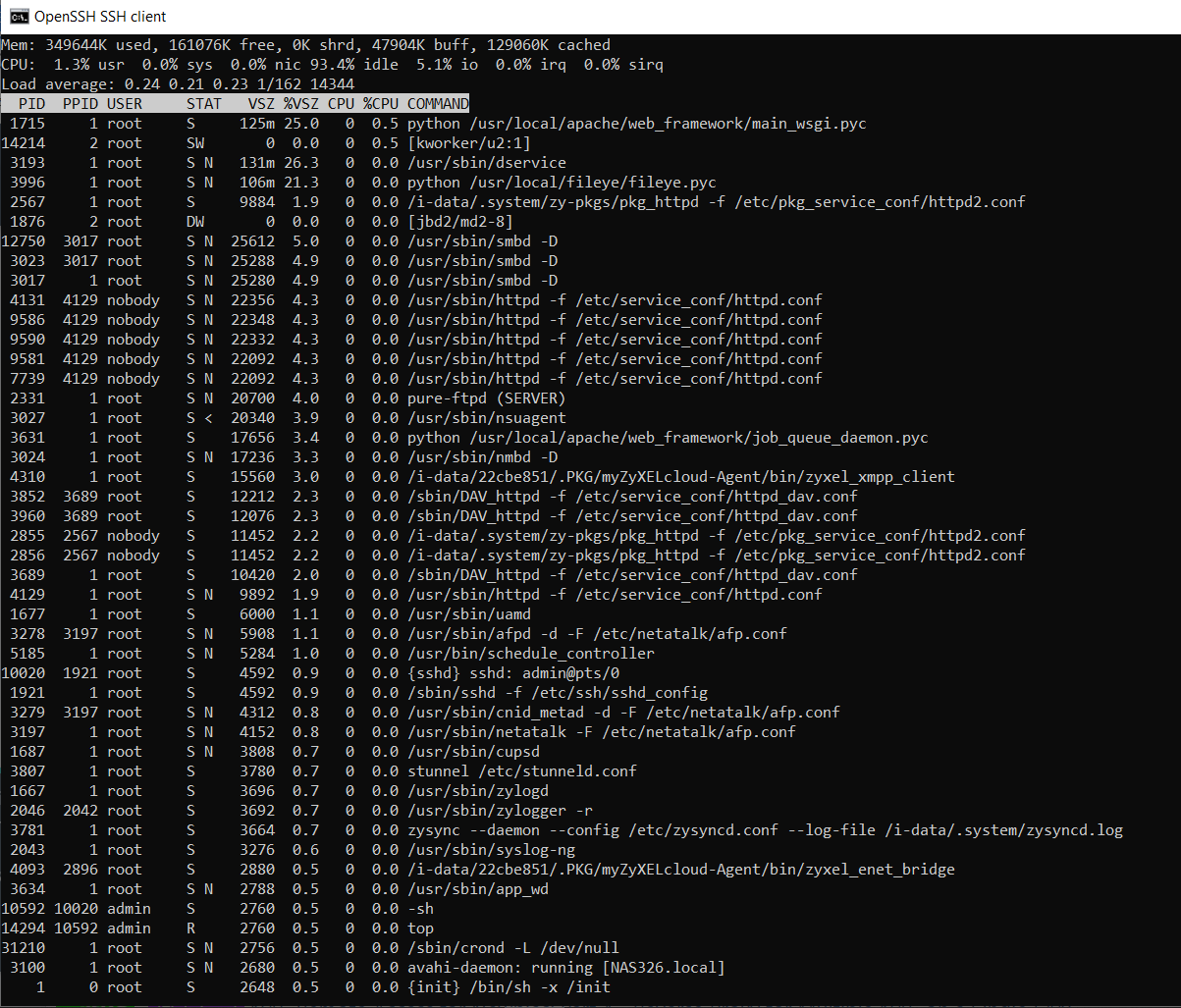

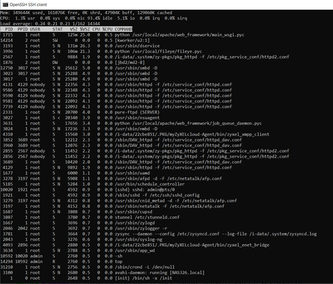

krealon #5408 üzenetére
Köszönöm szépen a választ!
A top parancs ezt hozta ki:
Ezek között van valami, ami ezt okozhatja?
Az SMR-es HDD karbantartás meddig tart? Ez a folyamatos kerregés kb. egy hete van megállás nélkül. 2db HDD van benne, amit a Zyxel honlapról szedtem, mint ajánlott vinyó, ezek RAID1-ben kötve:
SEAGATE IronWolf 4TB 3.5" 5900rpm 64MB SATA3 ST4000VN008 / ZDH7JNLY, ZDH7G88V
SMART állapotuk "jó", hiba eddig nem volt. 77% hely foglalt.
Szerk: Most nézem a Seagate honlapján, hogy ezek CMR vinyók.
Van esetleg valami ötlet?

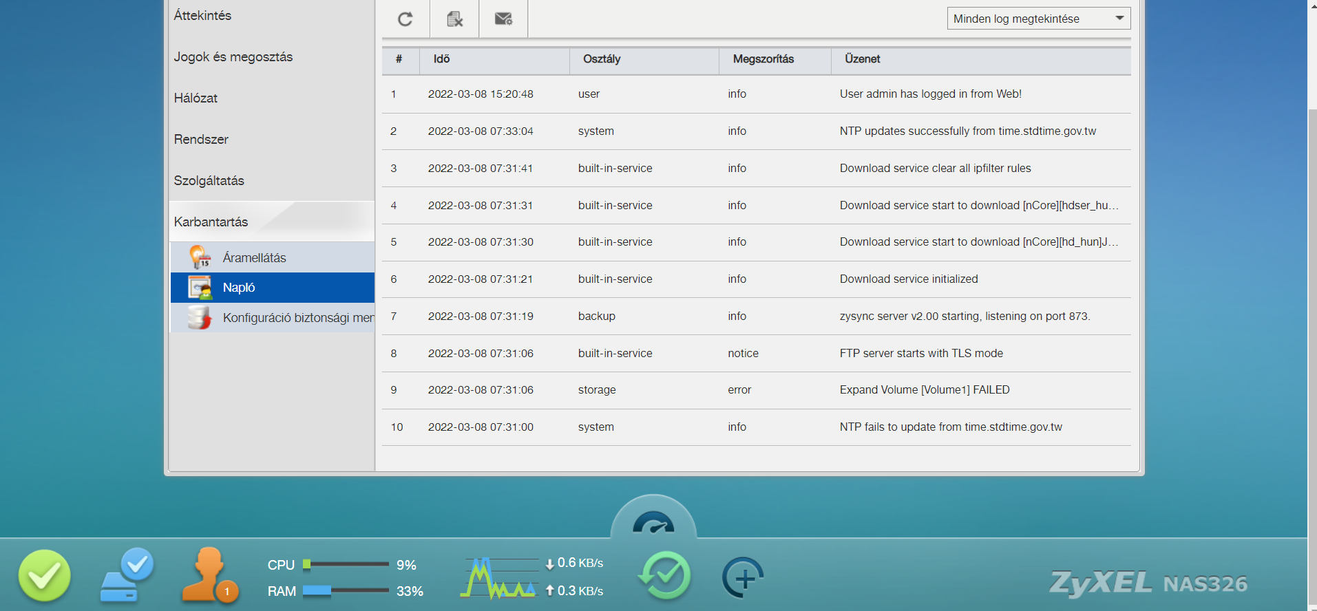

Nekton
Segítséget szeretnék kérni. A NAS326-om HDD-jei egyfolytában kerregnek, mintha valami másolási művelet folyna. Most reggel újraindítottam. Berakom ide az azóta naplózott eseményeket.
Két torrent van folyamatban, de éppen nem tölt se le, se fel.
Naponta van Google Drive sync.
Hetente mirror külső HDD-re, de az nem most esedékes.
Más egyéb nincs. Csak a gépem és egy Xiaomi MiBox fér hozzá a helyi hálózaton, de azok éppen inaktívak.Mi történik? Min dolgozik egyfolytában?

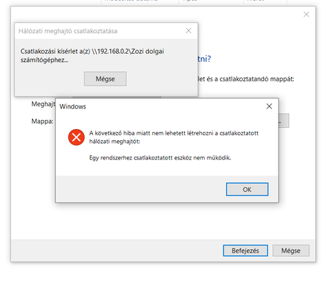

MaCS_70 #4260 üzenetére
A mindenkivel megosztott mappákat simán be tudom csatolni, de azt, amit csak az admin ér el, nem. Azt írja, nem lehetséges, mert valami elromlott. Felhasználónevet és jelszót azért kér, de nem csatolja be.
Itt mit csinálok rosszul? Írási engedélye mindenre van az adminnnak.
