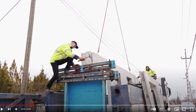

Darthforce92
RandomName #50 üzenetére
"lehetőség mert a legyártott elemek már kész vannak."
Egyedileg tervezik meg ezeket az elemeket . Kb bármit kérhetsz . Forgatható öntő formákban csnálják őket.
Mivel gép csinálja azt is csak kb 10x ha nem 100x gyorsabban meg van egy fal és utána csak kiöntöd betonkeverővel ,sztem biztosan költséghatékonyabb is.
2 szintes családi házakat felhúznak 1,5 nap alatt. Oké a gyári előkészítés mennyi? Szintén 1 max 2 nap. Még így is elhanyagolható. A szállítás mint költség lehet érdekes. -

Darthforce92
Sokkal hatékonyabb megoldások vannak.
Lehet építeni előre gyártott rétegbetonfalakból ,amit aztán a helyszínen összevasalva kiöntenek betonból, illetve van 2 tucat lego elemszerű szigetelés ,ami acél vasalást tartalmaz, összepattintod és kiöntöd betonból. Mindkét megoldás, olcsóbb, gyorsabb, jobb. -
